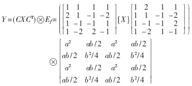

  對于整數變換方式,4×4像素塊的變換公式[3]為:
  式中,(CXCT)是二維變換核,Ef是縮放因子矩陣,符號表示CXCT矩陣里的每個元素和Ef矩陣中相同位置的元素相乘,a=1/2,b=

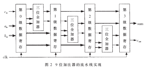

  (2)針對不同運算的位寬需要,設計專用的加法器和乘法器。本文對整數變換中的加法器采用三級流水線加法器,實現9位加法,每級流水線完成三位超前進位加法,將邏輯延遲限制在三位加法器之內。圖2給出了9位加法器的流水線實現框圖。選用EPF10K10LC84-3作為適配器件,經過Synplify Pro 7.3綜合,結果表明這種加法器具有較優(yōu)的最高工作頻率和硬件開銷。如表2所示, 常規(guī)加法器的最高工作頻率為37.0MHz,消耗資源卻為28LC,而經過優(yōu)化的三級流水線加法器在消耗資源增加不多的情況下,其最高工作頻率相比常規(guī)加法器提高了257%,達到94.5MHz。
