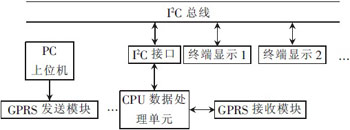

  1、系統(tǒng)總體方案
  該數(shù)據(jù)顯示系統(tǒng)主要由上位機軟件管理模塊、GPRS的發(fā)送和接收模塊、LED顯示終端等部分組成,該系統(tǒng)框圖如圖所示。上位PC機功能為接收用戶輸入信息,將其通過RS-232串口發(fā)送給GPRS的發(fā)送和接收模塊進行數(shù)據(jù)的傳輸。上位機管理模塊是用戶和該系統(tǒng)進行直接交流的平臺,用戶通過PC上位機管理軟件輸入要在LED點陣屏顯示的文字和命令以及各種圖像,可以選擇靜止、從下向上移、從右向左移、閃爍等顯示方式,也能改變字體和移動速度等。遠程的GPRS的發(fā)送和接收模塊主要的功能是將接收到上位機的信息,及時準確地傳送到希望的顯示終端,本設計主要是通過I2C總線傳送給各個顯示終端。顯示終端由多塊LED點陣屏模塊組成,每塊點陣屏模塊有16×160點陣,可以顯示10個16×16點陣漢字。本系統(tǒng)采用I2C總線進行控制單元和每個顯示終端的通信,LED點陣屏模塊由MSP430F169單片機控制,能接收自身地址數(shù)據(jù)并控制顯示。
圖:系統(tǒng)的結(jié)構(gòu)框圖

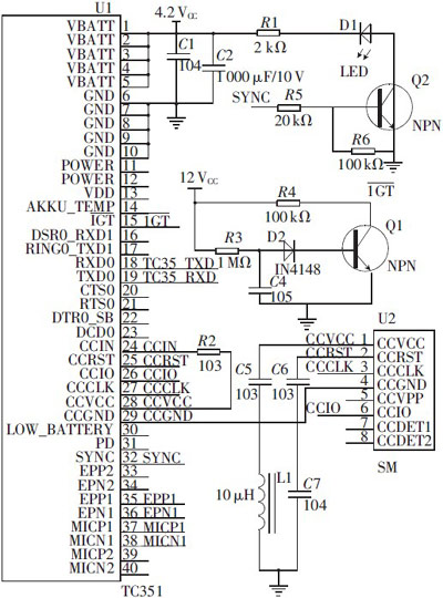

  本系統(tǒng)主要是應用GPRS模塊與單片機進行數(shù)據(jù)傳輸,因此涉及的硬件主要是單片機和GPRS模塊,本文GPRS模塊選用西門子的TC35I,而單片機選擇的是TI公司一種具有超低功耗、功能強大的16bit單片機MSP430F169 。由于該模塊電源引腳有5個,且電壓都是3.3~4.8V,因此本設計將5個引腳連在一起,直接接到外部4.2V電源上。但是本系統(tǒng)的外部電源是12V的直流電流,所以設計時采用LM2941穩(wěn)壓為4.2V.GPRS模塊上的引腳IGT主要是用于點火復位,其作用是作為GPRS模塊的一個復位轉(zhuǎn)換系統(tǒng),加電后為使TC35I進入工作狀態(tài),必須給IGT加一個大于100ms的低脈沖,電平下降持續(xù)時間不可超過1ms,這里通過RC電路來實現(xiàn)。TC35I的第32腳SYNC引腳有兩種工作模式,一種是指示發(fā)射狀態(tài)時的功率增長情況,另一種是指示TC35I的工作狀態(tài),可用AT命令AT+SYNC進行切換,本模塊使用的是后一種。GPRS模塊和單片機之間的數(shù)據(jù)通信主要是通過端口TXD0與TXD之間、RXD0與RXD之間的數(shù)據(jù)傳輸來完成。其中,GPRS模塊上的TXD0口用于接收從單片機傳來的數(shù)據(jù),而單片機上的TXD端口用于向GPRS模塊傳送數(shù)據(jù)。GPRS模塊上的RXD0口用于向單片機發(fā)送數(shù)據(jù),單片機的RXD口則用于接收從GPRS模塊傳輸來的數(shù)據(jù)。在TC35I的基帶處理器上有一個綜合SIM接口,該接口直接接線到主機接口(端到端連接器),用于連接到外部的SIM卡座。本系統(tǒng)接的SIM卡有CCCLK、CCVCC、CCIO、CCRST、CCIN、CCGND 6個引腳,分別對應接在TC35I的第1~第6個引腳上。模塊的連接器和SIM卡座的引腳之間的距離不要超過20cm,為了達到最佳的效果,在SIM支架下敷設一層銅隔離網(wǎng),該層敷銅與SIM卡的CCGND引腳相連。、
  CCVCC和CCGND之間的兩個電容要離引腳盡量近,并且走線盡量阻抗低,以滿足規(guī)范要求。MSP430F169單片機的振蕩器的晶振為11.0592MHz,數(shù)據(jù)傳輸率設置為9600b/s,復位鍵RESET為高電平時復位。GPRS數(shù)據(jù)傳輸模塊硬件部分的電路原理圖如圖所示。
圖:GPRS數(shù)據(jù)傳輸模塊電路圖

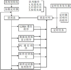

  該下位機軟件設計包括主程序、顯示子程序和通信服務程序的設計。主程序主要完成中斷的初始化和串口的初始化設置。顯示程序主要完成數(shù)據(jù)的各種顯示,顯示部分采用動態(tài)掃描的方式,實現(xiàn)對顯示屏要顯示的漢字、圖像、字符等數(shù)據(jù)信息進行傳輸控制以及顯示等功能。通信服務程序主要完成GPRS的數(shù)據(jù)接收、數(shù)據(jù)的分割處理、數(shù)據(jù)的發(fā)送等任務。本文采用模塊化程序設計,程序各部分的功能由各個模塊分別實現(xiàn)。程序模塊有:系統(tǒng)初始化模塊、GPRS通信模塊、數(shù)據(jù)的處理和存儲模塊、I2C通信模塊。為了保證系統(tǒng)工作的實時性和高效性,本系統(tǒng)采用了實用單片機系統(tǒng)MS3,MS3是一套針對MCU51的開發(fā)平臺,借簽了VC編程的消息機制,把各個功能有效地組織起來。RTOS的系統(tǒng)時鐘,實現(xiàn)高效的按鍵掃描和快速的響應中斷,執(zhí)行例行程序。顯示終端主程序如圖所示。
圖:顯示終端主程序流程圖

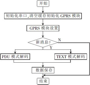

  GPRS通信模塊主要的功能是接收到GPRS發(fā)送模塊的信息,然后從外面的Flash中查詢相應的代碼,然后在顯示終端顯示信息,顯示屏可按不同顯示方式進行漢字或表格顯示。GPRS接收模塊設計程序的流程圖如圖所示。
圖:GPRS接收模塊設計程序流程圖
