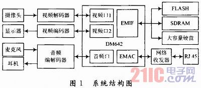

1 硬件設計
根據(jù)設計要求,本文提出了基于TMS320DM642為核心的結構設計:包括視頻輸入輸出模塊、音頻輸入輸出模塊、網(wǎng)絡接口模塊?傮w結構如圖1所示。
主處理器DM642是TI公司的一款32位定點的高性能DSP,片上帶有豐富的視頻音頻硬件資源,具有網(wǎng)口、PCI接口、I2C接口、串行口等多種接口,可廣泛用于視頻、音頻、網(wǎng)絡、信號處理等領域。DM642的主頻可達720MHz,每秒可執(zhí)行指令數(shù)5760MIPS。它的EMIFA接口數(shù)據(jù)總線寬度為64位,最高數(shù)據(jù)存取頻率為133MHz,可直接與異步寄存器及同步寄存器無縫連接。
DM642通過EMIFA接口外擴存儲器時,使用CE0-CE3信號作為空間片選信號。DM642外部擴展兩片MT48LC2M32芯片,共4M×64位SDRAM空間,使用CE0引腳為片選信號,外部存儲區(qū)地址范圍為0x80000000~0x8007FFFF,作為數(shù)據(jù)緩存空間。外部擴展一片1M×8位FLASH,使用CE1引腳為片選信號,外部存儲區(qū)地址范圍為0x90000000~0x9001FFFF,作為程序存儲空間。

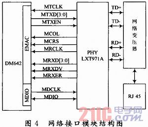

1.3 網(wǎng)絡接口模塊的設計
DM642帶有一個EMAC接口,符合IEEE802.3協(xié)議,具有8個獨立的發(fā)送與接收通道,支持10Mb/s或100Mb/s模式。本設計中,采用Intel公司專門開發(fā)的一款以太網(wǎng)收發(fā)器LXT971A。LXT971A采用先進的CMOS工藝,只需一個3.3V的單電源供電,其MII接口(獨立多媒體接口)可與DM642的EMAC接口直連。LXT97IA的4路信號TD+,TD-,RD+,RD-經(jīng)過網(wǎng)絡變壓器轉化后接到RJ45連接器上。模塊結構如圖4所示。

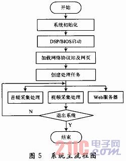

由于DSP/BIOS為多任務操作系統(tǒng),將整個系統(tǒng)的處理分為3個部分:音頻采集與處理任務、視頻采集與處理任務、HTTP服務任務。軟件的整體流程如圖5所示。
系統(tǒng)上電后,從FLASH加載引導程序,完成對DM642的初始化,并對視頻解碼芯片SAF7113、編碼芯片ADV7179和音頻編解碼器AIC23B進行參數(shù)配置。DSP/BIOS啟動后,在主線程中加載網(wǎng)絡工具開發(fā)包NDK,配置系統(tǒng)IP地址、子網(wǎng)掩碼和默認網(wǎng)關等信息,然后動態(tài)創(chuàng)建音頻、視頻采集與處理任務,并使能HTTP服務。
Web服務器的處理流程如圖6所示。系統(tǒng)網(wǎng)頁設計采用HTML語言,在系統(tǒng)啟動時將主頁加載到RAM,用戶在PC端通過瀏覽器輸入系統(tǒng)IP地址,Web服務器返回系統(tǒng)的主界面。網(wǎng)頁和服務器之間的數(shù)據(jù)交互是通過表單的形式,CGI處理程序提取表單中的有用信息,實現(xiàn)對系統(tǒng)IP信息的配置、視頻音頻編解碼芯片的參數(shù)配置等,并將視頻音頻編碼后的實時數(shù)據(jù)以表單的形式傳輸至用戶瀏覽器,實現(xiàn)系統(tǒng)的遠程監(jiān)控功能。
