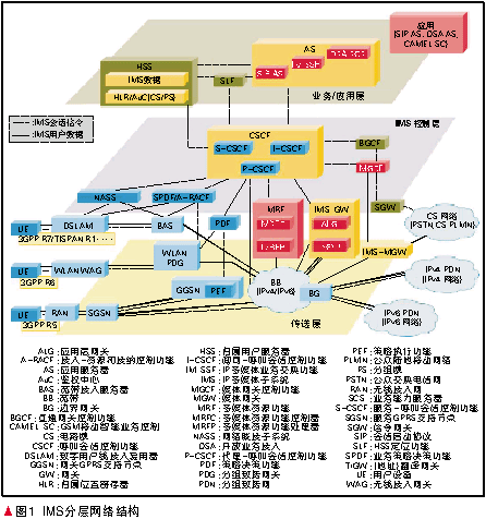

  按照上述思想提出的IMS分層網(wǎng)絡(luò)結(jié)構(gòu)如圖1所示,圖1演示出了不同標(biāo)準(zhǔn)版本的演進過程。底層為以IPv4/IPv6為核心技術(shù)的傳送層,包括話音、視頻、數(shù)據(jù)等各種媒體在內(nèi)的數(shù)據(jù)流既可經(jīng)由2G/3G移動網(wǎng)接入技術(shù)接入網(wǎng)絡(luò),也可經(jīng)由Wi-Fi、DSL等固定網(wǎng)寬帶接入技術(shù)接入網(wǎng)絡(luò),但所有媒體流均以IP分組的形式在網(wǎng)絡(luò)中傳輸,網(wǎng)絡(luò)運營商構(gòu)建統(tǒng)一的IP寬帶網(wǎng)絡(luò)為所有用戶服務(wù),體現(xiàn)了以IP為核心的網(wǎng)絡(luò)融合。上層為以信息技術(shù)為核心的業(yè)務(wù)/應(yīng)用層,業(yè)務(wù)運營商通過部署在各類應(yīng)用服務(wù)器中的業(yè)務(wù)邏輯向端用戶提供增值業(yè)務(wù),業(yè)務(wù)提供獨立于用戶的接入技術(shù),體現(xiàn)了以信息與通信技術(shù)(ICT)為核心的業(yè)務(wù)融合,并通過API調(diào)用融合通信網(wǎng)的能力。中間層就是以SIP為核心技術(shù)的IMS控制層,向下對傳送層的IP多媒體通信進行呼叫控制和管理,向上為業(yè)務(wù)應(yīng)用層提供調(diào)用通信網(wǎng)能力的開放式接口,實現(xiàn)業(yè)務(wù)層和網(wǎng)絡(luò)層的分離,支持獨立于網(wǎng)絡(luò)運營商的業(yè)務(wù)運營商的形成,體現(xiàn)了多媒體業(yè)務(wù)的融合控制與管理。
  2.1 網(wǎng)絡(luò)融合技術(shù)
  IMS網(wǎng)絡(luò)融合的基本思想是將互聯(lián)網(wǎng)IP技術(shù)、源于固定網(wǎng)演進的軟交換技術(shù)和移動核心網(wǎng)技術(shù)有機地結(jié)合起來,實現(xiàn)固定和移動通信網(wǎng)融合的目標(biāo)。
  首先,IMS鑒于VoIP的成功應(yīng)用,在承載層摒棄了長期以來在傳統(tǒng)電信網(wǎng)中占主導(dǎo)地位的電路交換(CS)域,采用基于IP技術(shù)的單一的PS域傳輸各種媒體和信令數(shù)據(jù)流,即首次提出在通信網(wǎng)中采用全IP承載網(wǎng)絡(luò),使之成為通信網(wǎng)融合的底層基礎(chǔ)。
  其次,在業(yè)務(wù)組網(wǎng)上繼承蜂窩移動通信系統(tǒng)特有的網(wǎng)絡(luò)技術(shù),沿用原籍網(wǎng)絡(luò)和訪問網(wǎng)絡(luò)的概念,繼續(xù)采用擴展的移動性管理技術(shù)以及集中設(shè)置的網(wǎng)絡(luò)數(shù)據(jù)庫支持用戶漫游和切換。在2G網(wǎng)絡(luò)歸屬位置寄存器(HLR)的基礎(chǔ)上擴展形成IMS至關(guān)重要的網(wǎng)元原籍用戶服務(wù)器(HSS),存儲包括位置信息、認證授權(quán)信息、用戶文檔以及歸屬SIP服務(wù)器在內(nèi)的處理多媒體會話所需的各種用戶信息。因此,IMS系統(tǒng)在靈活提供IP多媒體業(yè)務(wù)的同時仍保持移動通信的所有特點,體現(xiàn)了移動通信網(wǎng)絡(luò)技術(shù)和Internet技術(shù)的有機結(jié)合。
  另外,在異構(gòu)網(wǎng)絡(luò)互通和異構(gòu)終端接入上借鑒軟交換組網(wǎng)技術(shù),通過網(wǎng)關(guān)實現(xiàn)與傳統(tǒng)固定及移動網(wǎng)絡(luò)的互通,設(shè)有信令網(wǎng)關(guān)(SGW)、媒體網(wǎng)關(guān)(MGW)、媒體網(wǎng)關(guān)控制器(MGCF)等網(wǎng)元,而且在MGCF和MGW也采用IETF和ITU-T共同制訂的H.248協(xié)議。在用戶接入側(cè),通過相應(yīng)接入網(wǎng)關(guān)和服務(wù)器的設(shè)置,不但可以接入移動終端,也可以接入固定電話終端、多媒體終端、PC機等,接入方式不限于蜂窩射頻接口,也可以是無線的WLAN、WiMAX,或者是有線的LAN、DSL、同軸電纜等技術(shù)。因此,IMS系統(tǒng)不但適用于移動網(wǎng)絡(luò),同樣也適用于固定網(wǎng)絡(luò),這充分體現(xiàn)了固定/移動網(wǎng)絡(luò)的融合。
  同時,IMS借鑒通信網(wǎng)的交換控制技術(shù),在IP承載層之上引入了集中的呼叫/會話控制層。但是由于其下層已不是傳統(tǒng)的電路交換網(wǎng),而是IP分組網(wǎng),因此IMS不再采用電信網(wǎng)信令,而是最大限度地重用Internet技術(shù)和協(xié)議?刂菩帕罘艞壥褂肐TU-T定義的在綜合業(yè)務(wù)數(shù)字網(wǎng)(ISDN)信令基礎(chǔ)上開發(fā)的成熟的H.323協(xié)議簇,選用了雖然并未成熟然而在技術(shù)上卻簡單而又易于擴展的SIP協(xié)議。其核心網(wǎng)元呼叫會話控制功能(CSCF)相當(dāng)于SIP代理服務(wù)器,除了完成SIP消息轉(zhuǎn)發(fā)功能以外,還負責(zé)多媒體通信的呼叫控制。關(guān)于SIP消息的路由,對于SIP終端用戶,重用域名系統(tǒng)(DNS)協(xié)議進行地址解析;對于使用傳統(tǒng)電話號碼的終端用戶,重用IETF開發(fā)的電話號碼映射(ENUM)協(xié)議進行地址解析。由于大部分網(wǎng)絡(luò)接口采用的都是Internet協(xié)議,因此,IMS系統(tǒng)不但支持3G用戶之間基于IP網(wǎng)絡(luò)的多媒體通信,而且也能毫無困難地支持3G用戶和Internet用戶之間的通信。

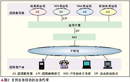

  經(jīng)過多年的探索,業(yè)界取得共識網(wǎng)絡(luò)演進必須基于業(yè)務(wù)驅(qū)動的策略。必須指出的是,雖然基于SIP技術(shù)的IMS支持的業(yè)務(wù)從語音業(yè)務(wù)擴展到了寬帶多媒體業(yè)務(wù),然而其控制機理本質(zhì)上還是源于傳統(tǒng)電信網(wǎng),因此它最適合于提供的還是諸如VoIP、集群話音、集群視頻等實時會話型業(yè)務(wù),諸如Web、電子商務(wù)等純數(shù)據(jù)型業(yè)務(wù)并不適合由IMS提供,其他許多有前景的業(yè)務(wù),如流媒體業(yè)務(wù)、IPTV、消息類業(yè)務(wù)等的確IMS已提出或正在積極研究其提供方法,但是已有其他的非IMS提供方式。因此,切不要認為IMS是包羅萬象的,更確切地說,IMS是電信界提出的網(wǎng)絡(luò)融合技術(shù),考慮得更多的必然就是和傳統(tǒng)電信業(yè)務(wù)模式類似的業(yè)務(wù)。為了使IMS在未來融合的信息通信網(wǎng)絡(luò)中繼續(xù)保持其重要的地位,在積極研究擴大IMS業(yè)務(wù)能力的同時,必須研究新的體系結(jié)構(gòu)既能夠包容IMS型業(yè)務(wù),也能夠包容非IMS型業(yè)務(wù),由此形成融合的開放式的業(yè)務(wù)平面。這就是熱點研究之中的業(yè)務(wù)代理技術(shù),實際上就是架構(gòu)在IMS之上的綜合業(yè)務(wù)平臺,如圖2所示。它至少能夠提供4大類業(yè)務(wù):IMS類業(yè)務(wù)、消息類業(yè)務(wù)、流媒體業(yè)務(wù)、Web業(yè)務(wù)以及它們的組合,也就是說,除了IMS系統(tǒng)的SIP協(xié)議和API以外,業(yè)務(wù)平臺還應(yīng)能支持其他眾多的非IMS系統(tǒng)協(xié)議和接口,由此構(gòu)成融合的業(yè)務(wù)層。IMS系統(tǒng)是其中的一個重要組成部分,擔(dān)負起通信網(wǎng)絡(luò)的融合重任。
   目前各個標(biāo)準(zhǔn)化組織正通力合作推進統(tǒng)一IMS的研究,也就是在原來基于SIP協(xié)議的核心IMS的基礎(chǔ)上,擴展其他接口和協(xié)議,支持各種接入方式和網(wǎng)絡(luò)互通,組合各種業(yè)務(wù)提供方式,使之真正成為信息通信網(wǎng)絡(luò)融合的基礎(chǔ)。已同意該項研究歸總于3GPP,即現(xiàn)在剛剛起步的R8研究。
