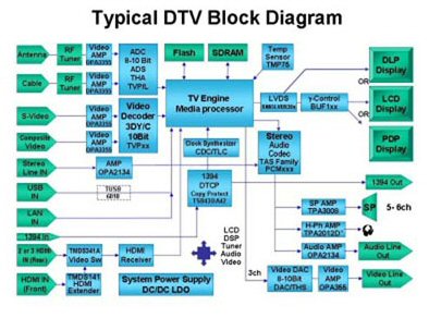

  一般來說,數字電視可以被分解為不到10個主要的模塊:顯示器(和驅動器)、核心媒體引擎、音頻編解碼和處理、視頻編解碼和處理、調諧器、接口模塊和電源。對每一個模塊的絕對性能要求由你最喜歡的座位的舒適體驗的性能水平來定義。
  下圖為典型的數字電視系統(tǒng)方塊圖。
圖1:典型的數字電視系統(tǒng)方塊圖
  在圖1中,我們給出了HDTV的基本方框圖,我們在功能方塊圖層面已經加以考慮。開發(fā)屏幕后面的電視機系統(tǒng)需要采用許多工具,它們都可以從各類企業(yè)獲得。然而,在把來自不同元器件供應商的解決方案整合在一起的過程中,既要加快設計周期以縮短產品上市時間,又要確保兼容性,那么,這種要求就會成問題。無論是采用DLP技術、基于DSP的數字媒體處理器、其它的核心處理解決方案或一些其它的高性能模擬元器件,都需要為快速演進的數字電視市場設計出高度集成、靈活且便于使用的數字電視機。對于融合的應用來說,把高性能音視頻CODEC、圖形加速、通信和支持功能設計到家庭娛樂體驗系統(tǒng)之中是至關重要的。

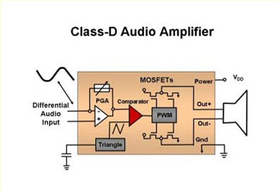

  在音頻解決方案中進行折衷與音頻處理性能、音頻輸出功率、熱耗散和整體的功耗有關。傳統(tǒng)的音頻方案由兩到三個受AB類音頻功率放大器驅動的揚聲器構成。然而,相對于它的整個音頻輸出而言,AB類放大器的工作固有地生成大量的熱。這些積聚起來的高溫因為需要大的散熱片來散發(fā)熱量,所以,在大多數薄形狀因子的平面電視中禁止采用AB類放大器。為了解決這個問題,業(yè)界采用了D類放大器技術(圖3)。目前,輸出場效應三極管(FET)可以在截止區(qū)與飽和區(qū)之間切換,從而提供比AB類放大器更高的效率,F(xiàn)有的音頻解決方案容許你完全利用數字信號路徑。這不僅僅最大化音頻效率,而且,它們也提供有效的處理和大于110dB的信噪比(SNR)。
圖3:D類放大器的基本拓撲

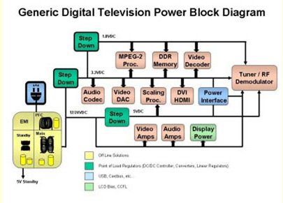

  在電視中的大多數功能模塊中,包括為數字電視本身創(chuàng)建主電源的AC/DC轉換器,都需要一種特別的電源方案,如用于DLP燈、LCD偏置、或顯示器的背光電源、主處理器的核及I/O、DDR存儲器以及用于調諧器和視頻/模擬信號鏈的電源。圖4所示為數字電視的基本電源分配流程。
圖4:典型的數字電視電源需求
