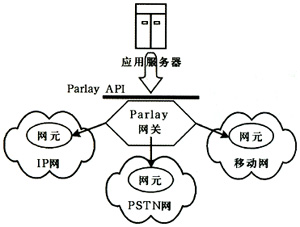

  Parlay網(wǎng)關(guān)是基于NGN統(tǒng)一業(yè)務(wù)平臺(tái)的核心設(shè)備,負(fù)責(zé)對(duì)各種底層網(wǎng)絡(luò)資源的匯聚和封裝,并且根據(jù)Parlay協(xié)議對(duì)外提供各種開(kāi)放的API,為第三方業(yè)務(wù)的開(kāi)發(fā)提供創(chuàng)作平臺(tái),Parlay網(wǎng)關(guān)是一個(gè)獨(dú)立的組件,與控制層的軟交換無(wú)關(guān),從而實(shí)現(xiàn)業(yè)務(wù)和呼叫控制的分離,有利于新業(yè)務(wù)的引入。
  ParlayAPI位于現(xiàn)有網(wǎng)絡(luò)之上,現(xiàn)有網(wǎng)絡(luò)的網(wǎng)絡(luò)單元通過(guò)Parlay網(wǎng)關(guān)與應(yīng)用服務(wù)器進(jìn)行交互。從而提供第三方業(yè)務(wù)或綜合的業(yè)務(wù),Parlay網(wǎng)關(guān)與應(yīng)用服務(wù)器之間的接口為ParlayAPI。Parlay網(wǎng)關(guān)與現(xiàn)有網(wǎng)絡(luò)的網(wǎng)絡(luò)單元之間的協(xié)議采用各個(gè)網(wǎng)絡(luò)的現(xiàn)有協(xié)議。如圖1。
圖1 ParlayAPI在網(wǎng)絡(luò)中的位置

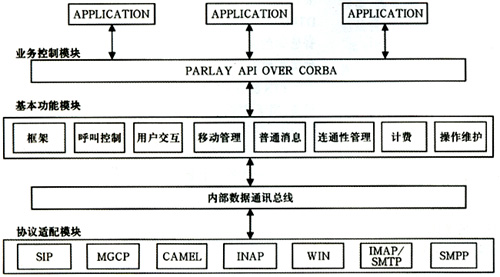

  從結(jié)構(gòu)上看,Parlay網(wǎng)關(guān)分為協(xié)議適配模塊(ProtocolAdapter),基本功能模塊(BasicFunction),業(yè)務(wù)控制模塊(ServiceControl)等三個(gè)功能模塊,如圖2。
圖2 Parlay網(wǎng)關(guān)軟件結(jié)構(gòu)模塊圖
   協(xié)議適配模塊主要負(fù)責(zé)將ParlayAPI提供的統(tǒng)一接口映射到各種不同的網(wǎng)絡(luò)資源層中去,其主要任務(wù)是根據(jù)網(wǎng)絡(luò)的類型,選擇相應(yīng)的協(xié)議,將API的請(qǐng)求通知到具體的網(wǎng)絡(luò)資源實(shí)體中去,并將應(yīng)答返回給相應(yīng)的SCF作進(jìn)一步的處理。目前Parlay協(xié)議適配模塊支持以下類型的協(xié)議適配:SIP、MGCP、CAMEL、INAP、WIN、IMAP/SMTP、SMPP等。
  基本功能模塊是Parlay網(wǎng)關(guān)的控制管理層,包括呼叫控制(CallControl),用戶交互(UserInteraction),移動(dòng)管理,普通消息,計(jì)費(fèi),操作維護(hù),連通性管理,框架等子模塊。
  業(yè)務(wù)控制模塊實(shí)現(xiàn)Parlay有關(guān)電信相關(guān)業(yè)務(wù)和業(yè)務(wù)特征的API,并接受第三方用戶的API的調(diào)用。同時(shí)業(yè)務(wù)控制模塊還負(fù)責(zé)將其提供的業(yè)務(wù)功能在框架模塊進(jìn)行登記,以讓?xiě)?yīng)用知道其能否從此Parlay網(wǎng)關(guān)得到其需要的服務(wù)。為方便第三方業(yè)務(wù)提供商使用Parlay網(wǎng)關(guān)開(kāi)發(fā)應(yīng)用,基于NGN統(tǒng)一業(yè)務(wù)平臺(tái)采用ClientHub技術(shù)對(duì)CORBA和應(yīng)用使用的API進(jìn)行了封裝,對(duì)開(kāi)發(fā)業(yè)務(wù)時(shí)使用的ParlayAPI、數(shù)據(jù)庫(kù)、通信、線程等進(jìn)行了包裝,為第三方開(kāi)發(fā)做了很多基礎(chǔ)工作,有效地簡(jiǎn)化了第三方開(kāi)發(fā)的工作。有利于引入第三方應(yīng)用提供商利用API函數(shù)進(jìn)行業(yè)務(wù)開(kāi)發(fā)。
  第三方應(yīng)用提供商可以通過(guò)業(yè)務(wù)控制模塊提供的ParlayAPI接口控制和調(diào)用底層網(wǎng)絡(luò)的功能。提供豐富多彩的業(yè)務(wù),包括通信類業(yè)務(wù)、消息類業(yè)務(wù)、信息類業(yè)務(wù)、支付類業(yè)務(wù)、娛樂(lè)類業(yè)務(wù)等,這些業(yè)務(wù)的業(yè)務(wù)邏輯都位于應(yīng)用服務(wù)器上。NGN統(tǒng)一業(yè)務(wù)平臺(tái)提供的ParlayAPI使第三方應(yīng)用提供商可以在不了解具體網(wǎng)絡(luò)協(xié)議的情況下,開(kāi)發(fā)出豐富多彩的個(gè)性化和客戶化的業(yè)務(wù)。
