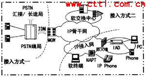

  先來簡單介紹一下軟交換系統(tǒng)的用戶接入方式。從軟交換機放置的等級區(qū)分,大致可分兩類:(1)通過PSTN接入,軟交換機位于匯接局/長途局;(2)通過IP網接入,軟交換機相當于本地端局,如圖1所示。
軟交換用戶接入方式
  第一種接入方式,通過原有的PSTN交換機接入,和傳統(tǒng)方式相比用戶側沒有任何變化,也不存在IP地址問題;第二種接入方式(包括IP-IP、IP-PSTN等),IP多媒體用戶通過IP網接入,必須分配IP地址。由于IPv4本身地址空間有限,且分配不均,隨著互聯(lián)網用戶的飛速發(fā)展,IP地址匱乏情況越來越嚴重,因此運營商、企業(yè)用戶等大量采用私有IP地址。據(jù)估計目前網上使用私有IP地址的設備數(shù)量遠遠超過使用合法IP地址的設備數(shù)量。

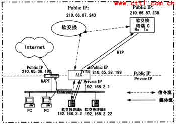

  ALG(應用層網關,Application Layer Gateway)要求設備有識別應用程序的功能。在軟交換系統(tǒng)中,ALG需要支持IP語音和多媒體協(xié)議(H.323、SIP、MGCP/H.248)。ALG方案的組網模型見圖2。
ALG組網方案

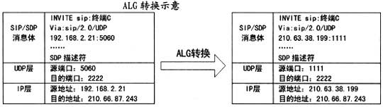

  以SIP協(xié)議為例,簡述ALG工作原理(MGCP、H.248和H.323情況類似)。假設圖2中終端A、C都是SIP終端,軟交換機是SIP代理。位于私網的終端A用戶通過公網的SIP代理向終端C發(fā)出INVITE請求,并創(chuàng)建相應的SDP消息體。當消息通過ALG時,ALG會分析IP包頭、UDP包頭及SIP/SDP消息體,并用ALG外部端口的合法IP地址和臨時分配的UDP端口號來替換相應的終端A的私網地址和端口號。如表1所示。
  ALG網關將轉換后的消息發(fā)往SIP代理(軟交換),呼叫接續(xù)流程的其它信令消息、轉換方式與INVITE類似。SDP描述中RTP信息也相應被ALG修改,這樣,參與通信的終端都能獲得正確的IP地址和端口信息。如圖2所示,當呼叫建立后,終端A、C間的RTP媒體流通過ALG事先分配的端口建立連接。
  另外,如果ALG判斷出兩臺終端在同一私網內(如圖2中終端A、終端B),將不對IP包做修改,終端A、B可直接用自己的私有地址建立RTP連接。
  ALG方式不需要對軟交換協(xié)議和終端做任何修改,是比較簡單的解決方式。在實際應用中,ALG可以是私網原有NAT/防火墻的一部分,也可是與原有NAT/防火墻并列的新增設備。本文建議采用后一種方式,這樣可以避免原有設備升級對網絡的影響,同時也便于軟交換系統(tǒng)的管理,尤其在IP承載網和軟交換系統(tǒng)由不同運營商所有的情況。不過,由于ALG放置在客戶端,在軟交換大規(guī)模部署時,對現(xiàn)網改造的工作量還很大。另外,當有新的應用出現(xiàn)時,需要對所有ALG進行升級來支持新的應用協(xié)議。
  圖2所示的方案中,數(shù)據(jù)應用仍通過網絡中原有的NAT訪問互聯(lián)網,軟交換應用則通過ALG與公網連接。由于ALG本身可具有防火墻和高層安全應用功能,可以設置只允許通過軟交換消息和媒體流,只要選擇適當?shù)腁LG產品,采用這種建設方案并不會降低原有網絡的安全性。
