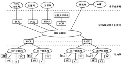

  基于對NGN諸多問題的思考并結(jié)合中國聯(lián)通網(wǎng)絡現(xiàn)狀,MISN網(wǎng)基于H.323協(xié)議,采用CCM+SCAP的技術(shù)框架,具體架構(gòu)如圖1所示。
              圖1 MISN網(wǎng)總體技術(shù)架構(gòu)
  CCM(CallControlManager)是MISN網(wǎng)中的綜合業(yè)務控制模塊,提供對話音、視頻等綜合業(yè)務的呼叫控制,業(yè)務接入認證,控制SACP實現(xiàn)對于各種業(yè)務的控制和管理,生成CDR話單等。CCM至少包括呼叫控制功能、通過SACP對承載網(wǎng)進行控制、與運營支持系統(tǒng)的接口、用戶注冊、增值業(yè)務管理、安全管理等功能。
  SACP(ServiceAccessControlPoint)位于城域網(wǎng)中的匯接POP或者骨干POP(在沒有匯接POP的中小城市),在CCM的控制下,SACP對各種業(yè)務進行網(wǎng)絡資源的管理和媒體通道的控制。SACP至少包括用戶信息流的動態(tài)控制、支持業(yè)務優(yōu)先級、信令流與媒體流的過濾功能、網(wǎng)絡資源管理、用戶管理、抗攻擊的能力、配合產(chǎn)生計費信息等功能。

  MISN的網(wǎng)絡結(jié)構(gòu)能夠較好地解決當前NGN發(fā)展的諸多問題,并且它已被證明是較完備的分組業(yè)務網(wǎng)的技術(shù)體系。
  本方案得到了許多設備廠商的支持,有7家設備廠商入圍,在23個省建設了28套MISN網(wǎng)絡,部分已商業(yè)運營。我們下一步的工作主要包括:完善SACP功能、定義CCM與SACP的統(tǒng)一通信協(xié)議、加強終端管理,關注增值業(yè)務的開發(fā)等。
