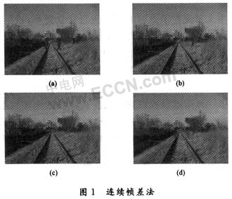

背景圖像是指視場(chǎng)中沒(méi)有運(yùn)動(dòng)目標(biāo)的圖像,即使視場(chǎng)內(nèi)有運(yùn)動(dòng)目標(biāo),背景算法也通過(guò)技術(shù)處理除去目標(biāo)而獲得沒(méi)有運(yùn)動(dòng)目標(biāo)的背景圖像。目前常規(guī)的背景提取的方法有統(tǒng)計(jì)直方圖法、統(tǒng)計(jì)中值法、多幀圖像平均法和連續(xù)幀差法等。
以上四種方法分別有各自的缺點(diǎn)。統(tǒng)計(jì)直方圖法存在的問(wèn)題是隨著統(tǒng)計(jì)幀數(shù)的增加,得到的背景圖像效果并不明顯;統(tǒng)計(jì)中值法存在的問(wèn)題與統(tǒng)計(jì)直方圖法也相差無(wú)幾,此外該算法實(shí)現(xiàn)時(shí)計(jì)算量較大,占用計(jì)算機(jī)內(nèi)存較大,處理較慢;多幀圖像平均法得到背景圖像受目標(biāo)運(yùn)動(dòng)量的影響比較大,隨著平均幀數(shù)的增加,噪聲消除才會(huì)有所改善;連續(xù)幀差法靜止的背景圖像不能直接獲得,其關(guān)鍵是如何在有目標(biāo)運(yùn)動(dòng)的情況下獲得良好的背景圖像,由于該算法并沒(méi)有對(duì)幀差分本身進(jìn)一步處理,存在的問(wèn)題是易把紋理相似的前景交疊區(qū)域誤認(rèn)為背景。
綜合考慮以上四種背景提取方法,本文采用結(jié)合多幀圖像平均法和連續(xù)幀差法這兩種方法來(lái)進(jìn)行視頻序列背景的提取。考慮到運(yùn)動(dòng)目標(biāo)的多樣性,有目標(biāo)經(jīng)過(guò)視場(chǎng)而引起的變化長(zhǎng)時(shí)間內(nèi)可忽略不計(jì)。多幀圖像平均法時(shí)將運(yùn)動(dòng)目標(biāo)看作為噪聲,用累加平均的方法消除噪聲,利用目標(biāo)運(yùn)行一段時(shí)間的序列圖像進(jìn)行平均而得到視場(chǎng)背景圖像。連續(xù)幀差算法是通過(guò)當(dāng)前幀的圖像與前一幀圖像的差值找到運(yùn)動(dòng)區(qū)域,對(duì)運(yùn)動(dòng)區(qū)域的背景保持不變,而非運(yùn)動(dòng)區(qū)域的背景則用當(dāng)前幀進(jìn)行更新,經(jīng)過(guò)一段時(shí)間的迭代便可提取出背景。兩種方法的結(jié)合可以很好地彌補(bǔ)各自的缺點(diǎn),能夠適應(yīng)鐵路沿線(xiàn)周邊環(huán)境的要求,對(duì)存在運(yùn)動(dòng)目標(biāo)的背景能夠提取出質(zhì)量較高的背景圖像。具體過(guò)程如下:
只考慮三幀的情況下,首先從視頻序列中隨便提取三幀,如圖1(a)~圖1(c)所示。然后對(duì)提取出來(lái)的三幀圖像分別轉(zhuǎn)換為灰度圖并求出它們的灰度平均圖像,以灰度平均圖像作為連續(xù)幀差法的第一幀圖像(即原始圖像)。通過(guò)原始圖像和提取的三幀圖像來(lái)做連續(xù)幀差法,得到的背景圖像經(jīng)過(guò)灰度圖如圖1(d)所示。

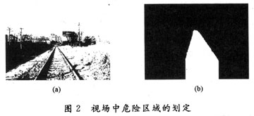

從已經(jīng)得到的背景圖像灰度圖開(kāi)始,進(jìn)行一系列的圖像處理,將會(huì)得到一幅標(biāo)定了危險(xiǎn)區(qū)域的二值圖像。首先對(duì)背景灰度圖進(jìn)行均勻化處理,依次是圖像增強(qiáng)、圖像二值化、區(qū)域標(biāo)記、除去圖像毛糙和圖像膨脹。
圖像二值化后的結(jié)果如圖2(a)所示,得到的最終結(jié)果如圖2(b)所示。從兩幅圖像的對(duì)比可以看出,圖像經(jīng)過(guò)一系列處理后,基本標(biāo)定了危險(xiǎn)區(qū)域。對(duì)于得到的圖2(b),圖中白色的區(qū)域?yàn)殍F道雙軌內(nèi)部即設(shè)定的危險(xiǎn)區(qū)域。應(yīng)用此種方法得到的結(jié)果圖像在光照條件充足情況下能夠得到更好的效果,不適用于光照條件不足和夜間的危險(xiǎn)區(qū)域標(biāo)定。

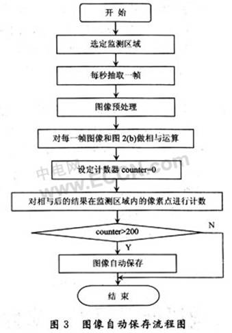

由于視頻拍攝的位置是平行于地面,所以拍攝到的視場(chǎng)很寬廣。如果對(duì)拍到的整個(gè)鐵路線(xiàn)進(jìn)行監(jiān)控,那么周?chē)h(huán)境會(huì)對(duì)圖像處理帶來(lái)很大的干擾。所以為了達(dá)到較好的監(jiān)控效果,只考慮沿線(xiàn)的某一塊區(qū)域,本文選定的監(jiān)測(cè)區(qū)域是:行的位置從346~386的像素點(diǎn),列的位置從341~370的像素點(diǎn)。待監(jiān)測(cè)的視頻是25幀/s,每秒鐘從視頻中抽取一幀進(jìn)行監(jiān)測(cè)。對(duì)于每一幀待監(jiān)測(cè)的圖像首先要進(jìn)行圖像的預(yù)處理,處理步驟包括有轉(zhuǎn)換為灰度圖、二值化、圖像膨脹等。把預(yù)處理后的圖像和圖2(b)做相與運(yùn)算,然后對(duì)得到的結(jié)果圖像在監(jiān)測(cè)區(qū)域內(nèi)進(jìn)行像素統(tǒng)計(jì)。
首先設(shè)定一個(gè)計(jì)數(shù)器counter,并令其初始值為0。在監(jiān)測(cè)區(qū)域內(nèi)對(duì)每個(gè)像素點(diǎn)進(jìn)行二值判斷,如果像素點(diǎn)的值為0(即黑色點(diǎn)),那么計(jì)數(shù)器自動(dòng)加1,待監(jiān)測(cè)區(qū)域內(nèi)的每個(gè)點(diǎn)判斷完畢后,再對(duì)counter的值進(jìn)行判斷。如果counter的值大于200(說(shuō)明監(jiān)測(cè)區(qū)域有很大的干擾,即有人進(jìn)入),則自動(dòng)對(duì)當(dāng)前待監(jiān)測(cè)的幀以灰度圖的形式保存起來(lái),如果counter的值小于等于200(說(shuō)明監(jiān)測(cè)區(qū)域沒(méi)有受到足夠大的干擾),則本幀監(jiān)測(cè)結(jié)束,不保存圖像,轉(zhuǎn)而監(jiān)測(cè)下一幀。
對(duì)每一幀都做上述處理,經(jīng)過(guò)一段時(shí)間的監(jiān)測(cè)后,系統(tǒng)會(huì)自動(dòng)保存一些危險(xiǎn)情況存在時(shí)的圖像(灰度圖形式)。圖像自動(dòng)保存方法流程圖如圖3所示。

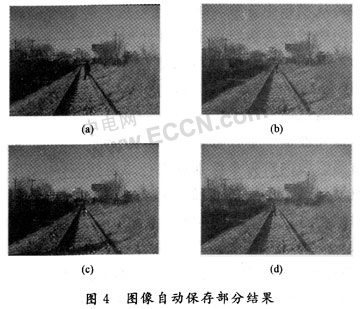

從監(jiān)控結(jié)果來(lái)看,得到的是一幅幅危險(xiǎn)情況存在時(shí)的圖像,圖像自動(dòng)保存的部分結(jié)果如圖4所示。這些圖像是從10 min的視頻數(shù)據(jù)中自動(dòng)抽取出來(lái)的,從這些圖像中可以分析整個(gè)設(shè)計(jì)的識(shí)別率,識(shí)別率的高低影響著算法設(shè)計(jì)和程序編寫(xiě)的好壞。
通過(guò)鐵軌的人總數(shù)為114人左右,計(jì)算機(jī)成功識(shí)別出的越軌行為有99人、計(jì)算機(jī)沒(méi)有識(shí)別出的越軌行為有15人,本身無(wú)越軌行為但被計(jì)算機(jī)識(shí)別出的有9人。監(jiān)控結(jié)果的成功率=(99÷114)×100%=86.8%;監(jiān)控結(jié)果的漏報(bào)率=(15÷114)×100%=13.2%;監(jiān)控結(jié)果的誤報(bào)率=(9÷114)×100%=7.9%。

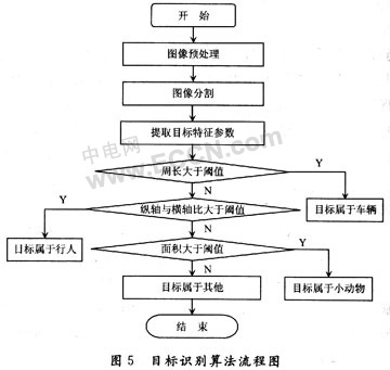

鐵路上運(yùn)動(dòng)目標(biāo)主要分為:行人、車(chē)輛、小動(dòng)物和其他。
在對(duì)目標(biāo)進(jìn)行識(shí)別前先要對(duì)危險(xiǎn)情況存在時(shí)灰度圖圖像自動(dòng)保存的結(jié)果進(jìn)行必要的圖像處理,目的是為后續(xù)的目標(biāo)識(shí)別奠定基礎(chǔ),使經(jīng)過(guò)處理后的圖像更加方便地應(yīng)用于目標(biāo)識(shí)別。在這里圖像預(yù)處理主要包括增強(qiáng)圖像對(duì)比度、中值濾波和平滑處理等。目標(biāo)識(shí)別算法的流程圖如圖5所示。
根據(jù)運(yùn)動(dòng)目標(biāo)的分類(lèi)可知,車(chē)輛的周長(zhǎng)是最長(zhǎng)的,所以首先直接判斷圖像中運(yùn)動(dòng)目標(biāo)的周長(zhǎng),如果大于某一設(shè)定好的閾值,則可輕易判斷出視場(chǎng)中目標(biāo)屬于車(chē)輛。余下的目標(biāo)中,行人比小動(dòng)物的縱橫軸比值大,設(shè)定縱橫軸比閾值,據(jù)此可以判斷出目標(biāo)屬于行人。最后將設(shè)定一個(gè)面積閾值,面積大于此閾值則可判斷目標(biāo)屬于小動(dòng)物,否則目標(biāo)屬于其他一些環(huán)境的干擾。
