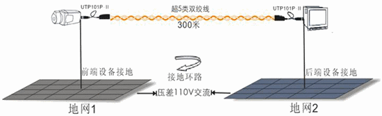

  1. 將攝像機和監(jiān)視器分別接在兩個不同的地網上,采用不同供電體;
  2. 兩端通過無源雙絞線傳輸器正常連接;
  3. 用萬用表測量兩供電體地網之間的電壓,達到110V;
  4. 觀察監(jiān)視器顯示效果;
  5. 分別在靠近攝像機或監(jiān)視器的兩處加上信號隔離器,再次觀察監(jiān)視器效果。
  連接方式如圖所示:

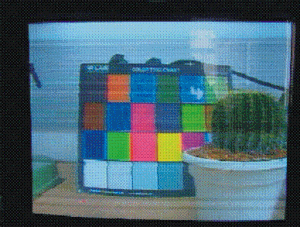

  1. 監(jiān)視器屏幕上出現(xiàn)一條條平行的半透明的橫紋干擾,并慢慢向上或向下移動,如圖所示:

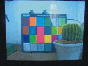

  2. 當分別在靠近攝像機或監(jiān)視器的任何一處加上信號隔離器,橫紋干擾消失,視頻圖像非常清晰,如圖所示:
四、現(xiàn)象原因
  要使信號完整而不失真地傳輸,理想化的情況是所有設備中的信號都有一個共同的參考點,也就是有一個共同的“地”,或者干脆把設備中兩端的地完全隔離開。只有這樣,所有的設備的信號參考點之間電位差才能為“零”。很顯然,不同設備的接地電阻很難保證都相等,并且假如某一端的存在大型設備的干擾時,前端設備與后端設備參考地的電平會有很大差異,有時甚至產生高達200V的電位差。從上圖可知攝像機接地的地網與監(jiān)視器接地的地網存在110V的交流壓差,從而對視頻信號形成共模干擾。此次測試模擬的環(huán)境是工程現(xiàn)場,由于現(xiàn)場監(jiān)控區(qū)域比較廣,前端設備與后端設備距離較遠,難免會有不同的供電體,它們所參照的地也就不同,當?shù)鼐W不同時,就很容易形成壓差,對視頻信號產生強烈的干擾。

  第三種方案是在前端或者后端設備上加裝信號隔離器,在過程環(huán)路中使用信號隔離器。信號隔離器采用隔離技術,斷開過程環(huán)路中的直流通路但又不影響過程信號的正常傳輸,從而徹底解決了上述問題。
  下圖為優(yōu)特普研發(fā)的同軸視頻信號地環(huán)路隔離器UTP1201XP:
六、信號隔離器的作用
  信號隔離器具有使輸入/輸出過程環(huán)路中的直流信號在電氣上完全隔離的特點。換句話講,如果視頻信號輸入設備與視頻信號接收設備間不存在共“地”,那么兩地之間哪怕帶有上百伏的壓差干擾,經過隔離器后,后端接收到的信號均變成原始的視頻輸入的標準信號。
