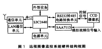

  本系統(tǒng)采用三星公司的S3C2440嵌入式處理器和arm-linux2.4.26操作系統(tǒng);S3C2440使用ARM920T內(nèi)核,主頻是400MHz;除了集成通用的串口控制器、USB控制器、A/D轉(zhuǎn)換器和GPIO等功能之外,還集成了一個攝像頭接門(CAMIF)(這個接口是遠程圖像采集的核心部分)。系統(tǒng)在S3C2440處理器的控制下,從CCD攝像機采集模擬視頻信號,然后經(jīng)過編碼、DMA傳輸?shù)絻?nèi)存緩沖,接著由軟件對內(nèi)存中的數(shù)字視頻數(shù)據(jù)進行壓縮和打包.最后通過通信單元將圖像以IP包的方式發(fā)送到監(jiān)控中心的服務(wù)器。整個系統(tǒng)的硬件結(jié)構(gòu)原理如圖1所示

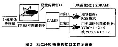

  YCbCr8比特標(biāo)準(zhǔn)的圖像數(shù)據(jù)輸入,最大可采樣4096×4096像素的圖像。攝像頭接口可以有兩種模式與DMA控制器進行數(shù)據(jù)傳輸:一種是P端口模式,把從攝像頭接口采樣到的圖像數(shù)據(jù)轉(zhuǎn)為RGB數(shù)據(jù),并在DMA控制下傳輸?shù)絊DRAM(一般這種模式用來提供圖像預(yù)覽功能);另一種是C端口模式,把圖像數(shù)據(jù)按照YCbCr4:2:0或4:2:2的格式傳輸?shù)絊DRAM(這種模式主要為MPEG-4、H.263等編碼器提供圖像數(shù)據(jù)的輸入)。上述兩種工作模式都允許設(shè)置一個剪輯窗口,只有進入這個窗口的圖像數(shù)據(jù)才能夠傳輸?shù)絊DRAM。上述過程可用圖2說明。

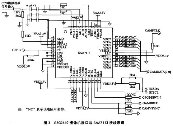

  S3C2440的攝像機接口接收ITU標(biāo)準(zhǔn)的圖像數(shù)據(jù),不能直接接收CCD攝像機輸出的模擬視頻信號,因此還需要1片SAA7113視頻解碼芯片。SAA7113可以輸入4路模擬視頻信號,通過內(nèi)部寄存器的不同配置可以對4路輸入進行轉(zhuǎn)換,輸入可以為4路CVBS或2路S視頻(Y/C)信號,輸出8位“VPO”總線,為標(biāo)準(zhǔn)的ITU656、YUV 4:2:2格式。對SAA7113初始化需要通過I2C 總線進行,而S3C2440內(nèi)部集成的I2C控制器正好可以實現(xiàn)這個過程。S3C2440的攝像機接口與SAA7113的連接原理如圖3所示。
  SAA7113 的CE 引腳與S3C2440 的一個GPIO 引腳相連,這樣可以控制SAA7113的工作狀態(tài)。當(dāng)無須采集圖像時,將該GPIO口輸出低電平,使SAA7113芯片處于低功耗狀態(tài),節(jié)省電能的消耗。對照圖2和圖3可以看出,SAA7113芯片就是圖2的“外部圖像傳感器”。它向嵌入式系統(tǒng)的攝像機接口提供了采樣到的標(biāo)準(zhǔn)ITU視頻數(shù)據(jù)。這些數(shù)據(jù)經(jīng)過DMA的P端口或C端口控制傳輸?shù)搅藘?nèi)存,這樣就可以在內(nèi)存中對圖像數(shù)據(jù)作進一步的加工處理。

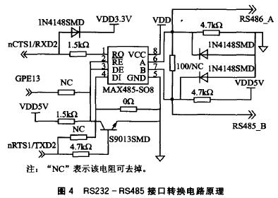

  攝像機的云臺控制接口采用RS485通信方式。因S3C2440內(nèi)部只有RS232的控制器,為此使用MAX485芯片設(shè)計了一個RS232到RS485的轉(zhuǎn)換接口。該電路原理如圖4所示。
  圖4中RS485的數(shù)據(jù)流方向由GPE13口的電平進行控制。

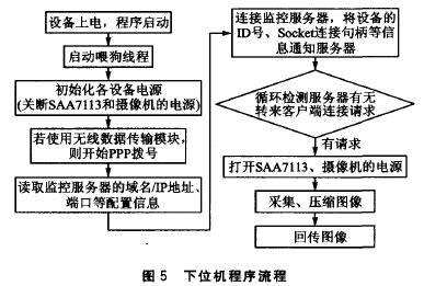

  下位機軟件通過驅(qū)動程序提供的接口,在遠程圖像監(jiān)控設(shè)備中完成硬件的初始化、控制等功能,同時又負責(zé)圖像的壓縮和傳輸。它是所有設(shè)備的控制中樞,因此這里著重描述下位機軟件的工作流程,如圖5所示。
  為了省電,一些像SAA7113、攝像機和夜視紅外燈等大功耗的器件和設(shè)備只有在需要時才工作,所以這些設(shè)備在初始化時都是斷開電源的。
  下位機程序讀取保存在設(shè)備上的設(shè)備ID號(該ID號是唯一的),以及監(jiān)控服務(wù)器的域名/IP地址和端口,然后下位機程序作為Socket連接的客戶端主動與監(jiān)控服務(wù)器進行連接。連接成功之后,送出設(shè)備的ID號。這時如果有監(jiān)控的客戶端想要查看某個遠程監(jiān)控設(shè)備的圖像,只要向監(jiān)控服務(wù)器發(fā)出請求,告訴服務(wù)器要連接的設(shè)備ID號,服務(wù)器就會根據(jù)這個ID號對應(yīng)的Socket句柄,為客戶端和遠程監(jiān)控設(shè)備建立一個Socket連接通道。
