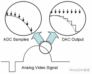

由攝像機(jī)或其他設(shè)備捕獲的模擬視頻信號(hào)通過(guò)模/數(shù)轉(zhuǎn)換器(ADC)進(jìn)行數(shù)字化處理,它在每個(gè)時(shí)鐘邊沿即時(shí)記錄數(shù)據(jù)(圖2)。模擬信號(hào)連續(xù)變化,而轉(zhuǎn)換成數(shù)字信號(hào)時(shí)則是定時(shí)采樣。經(jīng)過(guò)數(shù)字處理和傳輸后,數(shù)字信號(hào)通過(guò)數(shù)/模轉(zhuǎn)換器(DAC)轉(zhuǎn)變成模擬信號(hào)。DAC的輸出如圖2的右上角所示,箭頭代表時(shí)鐘信號(hào)。
圖2. 模擬信號(hào)和數(shù)字信號(hào)之間的轉(zhuǎn)換波形
在每個(gè)時(shí)鐘瞬間,將數(shù)字量轉(zhuǎn)換成模擬電壓,模擬信號(hào)將保持到下一個(gè)時(shí)鐘沿。輸出是一系列階梯,而原始模擬信號(hào)卻是平滑曲線。這稱(chēng)為“采樣保持”或“矩形波”重建。需要模擬低通濾波器進(jìn)行平滑處理,以接近原始的模擬視頻信號(hào)。

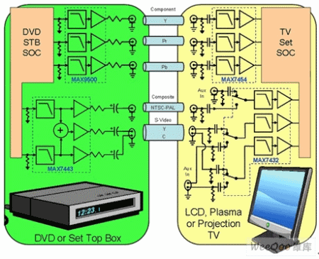

消費(fèi)類(lèi)產(chǎn)品對(duì)于成本非常敏感,值得慶幸的是它們使用的模擬和數(shù)字轉(zhuǎn)換器非常少。在典型的家庭視頻通道中,如機(jī)頂盒+電視機(jī)構(gòu)成的通道中只使用一個(gè)DAC和一個(gè)ADC (圖6)。該系統(tǒng)的衰減為20dB (小于信號(hào)的10%),這是可以接受的。機(jī)頂盒和LCD電視通常都有至少12dB的低頻鏡像邊帶衰減。兩個(gè)具有12dB衰減的濾波器加起來(lái)可以產(chǎn)生24dB的鏡像抑制。故與20dB衰減的要求相比提供了足夠的設(shè)計(jì)余量。
圖6. 用于家庭電視系統(tǒng)的視頻重建濾波器和抗混疊濾波器
圖6左側(cè)是機(jī)頂盒或DVD機(jī)的框圖,片上系統(tǒng)(SOC)包含了DAC,輸出經(jīng)過(guò)低通濾波器(例如MAX7443)進(jìn)行視頻重建。濾波器芯片還包含75Ω同軸電纜驅(qū)動(dòng)器,驅(qū)動(dòng)信號(hào)在電纜上的傳輸。圖6右側(cè)用于信號(hào)接收,信號(hào)在經(jīng)過(guò)抗混疊濾波器后送入電視機(jī)SOC的ADC。
通常消費(fèi)者要面對(duì)多個(gè)系統(tǒng)設(shè)備,其中包括新設(shè)備。假如圖像質(zhì)量劣化,常常歸咎于“新添加的設(shè)備”。然而,這種結(jié)論往往并不正確。例如,假如消費(fèi)者更換了一臺(tái)新的DVD設(shè)備。如果現(xiàn)有的LCD電視的輸入濾波器較差(2dB的衰減),舊的DVD播放器剛好具備非常好的輸出濾波器(18dB衰減),而新的DVD的濾波特性較差或沒(méi)有濾波器(6dB甚至更低衰減)。由此可見(jiàn),舊的DVD和LCD電視能夠提供20dB的衰減,而新的組合只有8dB衰減。雖然LCD電視對(duì)視頻誤差負(fù)有更大的責(zé)任,但消費(fèi)者還是決定退還新購(gòu)置的DVD播放器。
