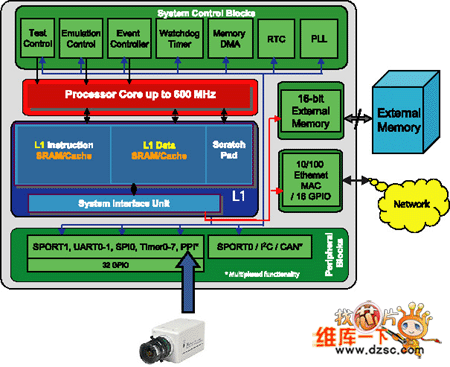

美國模擬器件公司(ADI)最新推出的ADSP-BF537為網(wǎng)絡(luò)視頻應(yīng)用的提供了一個良好的平臺。ADSP-BF537不僅有一個高性能的處理器內(nèi)核,還有高速的并行外圍接口(PPI)和一個片內(nèi)的10/100以太網(wǎng)MAC端口,其結(jié)構(gòu)如圖所示。
