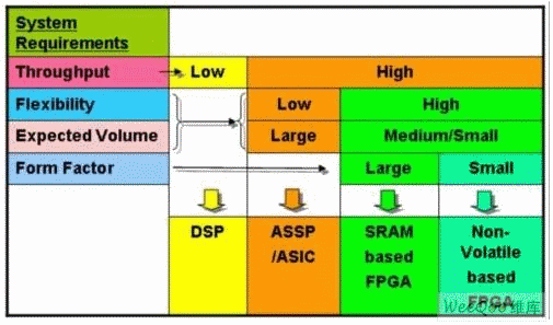

圖2:根據(jù)吞吐量、靈活性、批量和形狀因子要求進行選擇的步驟
  圖2說明了系統(tǒng)的要求,如吞吐量、靈活性、預(yù)計批量和形狀因子是如何推動不同的實現(xiàn)技術(shù)和器件的。對于低數(shù)據(jù)吞吐量的要求,DSP處理器是最節(jié)省成本的器件。然而,產(chǎn)品壽命期間的預(yù)計批量以及硬件的靈活性會大大響設(shè)計者在ASIC/ASSP和FPGA器件之間作出選擇。如果是硬件靈活性低的系統(tǒng)要求和預(yù)計有大的批量,設(shè)計者則青睞于ASIC/ASSP解決方案;而對于硬件靈活性高的系統(tǒng)要求和較小的預(yù)期批量,設(shè)計者青睞FPGA解決方案。常見的小型視頻監(jiān)控攝像機有小尺寸的要求,設(shè)計者青睞采用非易失性FPGA ,因為它們不需要額外的外部非易失性配置存儲器件。
  系統(tǒng)集成組合了不同器件的優(yōu)勢:DSP處理器有時集成了ASSP IP模塊,ASSP/ASIC有時集成了處理器,F(xiàn)PGA有時集成了硬處理器和硬IP核。
  對于視頻監(jiān)控系統(tǒng)(圖1),由于這些任務(wù)的時序性質(zhì),用DSP處理器可以有效實施視頻分析功能和處理器塊。然而在有些情況下,F(xiàn)PGA的加速功能有助于進行一些視頻分析功能,如運動檢測、面部識別等。
  如圖1所示的H.264編碼器是一個要求高吞吐量、硬件靈活性低、大且復雜的功能塊,通常是用ASSP或ASIC來實現(xiàn),以獲得小尺寸的解決方案。
  但是ASIC和ASSP帶來了高昂的非重復性工程費用成本,除非批量非常大。如果只有一小部分用戶使用特殊的功能模塊,那么FPGA解決方案可提供更好的回報。對于ASIC和ASSP,這些器件有限的功能和固有的不靈活性,不允許在設(shè)計完成后根據(jù)市場的要求改進或添加新的功能。FPGA卻能提供廣泛的功能和高度的靈活性。

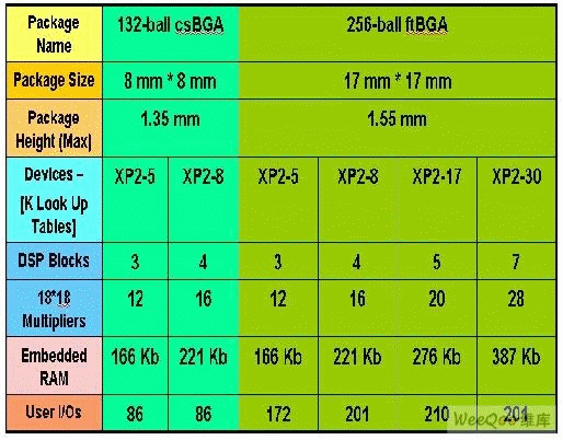

  非易失性FPGA解決方案,如LatticeXP2器件系列把基于SRAM FPGA的性能和靈活性,與非易失Flash技術(shù)固有的優(yōu)點結(jié)合在一起。LatticeXP2系列在安全和監(jiān)控應(yīng)用方面有許多特點,包括該芯片支持DDR/DDR2、針對低成本顯示器的7:1 LVDS接口以及18×18位乘法的DSP模塊,這些對在視頻監(jiān)控應(yīng)用中經(jīng)常需要的圖像信號處理功能特別有用。當LatticeXP2-5和LatticeXP2-8器件與低成本芯片級封裝在一起時, LatticeXP2非易失FPGA器件系列為原始設(shè)備制造商提供很多價值,特別當設(shè)計緊湊的網(wǎng)絡(luò)IP攝像機時。
圖3:LatticeXP2非易失器件系列具有低成本的封裝
