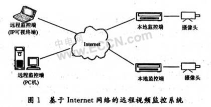

2.基于Internet網(wǎng)絡(luò)的遠(yuǎn)程視頻監(jiān)控系統(tǒng)
  基于Internet網(wǎng)絡(luò)的遠(yuǎn)程視頻監(jiān)控系統(tǒng)如圖1所示,包括遠(yuǎn)程監(jiān)控端和本地監(jiān)控端。本地監(jiān)控是位于監(jiān)控現(xiàn)場(chǎng)的獨(dú)立的嵌入式設(shè)備,負(fù)責(zé)本地音頻信息的采集、編碼、加密和傳送,并負(fù)責(zé)對(duì)以下第3節(jié)中提出的遠(yuǎn)程監(jiān)控密碼的安全認(rèn)證。
  遠(yuǎn)程監(jiān)控端是具有遠(yuǎn)程監(jiān)控功能的計(jì)算機(jī)或IP可視終端,負(fù)責(zé)對(duì)以下第3節(jié)中提出的遠(yuǎn)程監(jiān)控密碼進(jìn)行加密和傳送,并負(fù)責(zé)在遠(yuǎn)程監(jiān)控密碼被安全認(rèn)證通過(guò)之后,對(duì)被監(jiān)控端音視頻媒體數(shù)據(jù)進(jìn)行解密、解碼和播放。遠(yuǎn)程監(jiān)控端與本地監(jiān)控端之間通過(guò)Internet網(wǎng)絡(luò)連接。

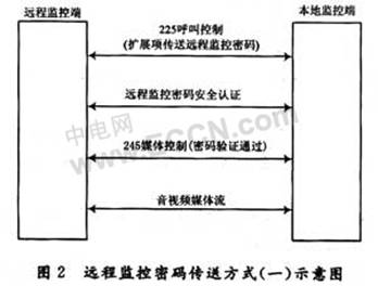

  3.1.1 方式一
  如圖2所示,在呼叫控制流程中傳送和驗(yàn)證遠(yuǎn)程監(jiān)控密碼的方式,具體過(guò)程如下:
  (1)遠(yuǎn)程監(jiān)控端呼叫本地監(jiān)控端,將遠(yuǎn)程監(jiān)控密碼暗文作為H.225消息中的擴(kuò)展項(xiàng)傳送至本地監(jiān)控端;
  (2)本地監(jiān)控端接收到H.225消息,從擴(kuò)展項(xiàng)取出遠(yuǎn)程監(jiān)控密碼暗文,解密后與本地監(jiān)控端存儲(chǔ)的監(jiān)控密碼進(jìn)行比較,如果比較結(jié)果一致,密碼驗(yàn)證通過(guò),則進(jìn)入H.245媒體控制交互流程,如果H.245交互成功,則本地監(jiān)控端開始向遠(yuǎn)程監(jiān)控端傳送被監(jiān)控現(xiàn)場(chǎng)的音視頻媒體數(shù)據(jù);如果比較結(jié)果不一致,密碼驗(yàn)證失敗,結(jié)束通信。

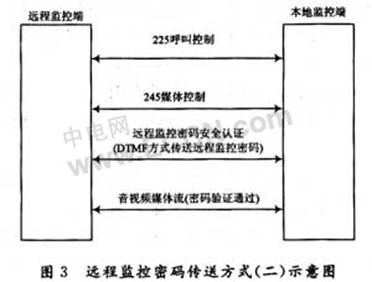

  3.1.2 方式二
  如圖3所示,在呼叫控制和媒體控制過(guò)程后傳送和驗(yàn)證遠(yuǎn)程監(jiān)控密碼的方式,具體過(guò)程如下:
  (1)遠(yuǎn)程監(jiān)控端呼叫本地監(jiān)控端,呼叫成功并且H.245媒體控制交互成功,則本地監(jiān)控端要求遠(yuǎn)程監(jiān)控端輸入遠(yuǎn)程監(jiān)控密碼;
  (2)遠(yuǎn)程監(jiān)控端采用DTMF(Double Tone MultiFrequency,雙音多頻)方式以每次單個(gè)字符傳送遠(yuǎn)程監(jiān)控密碼暗文;其中,DTMF可以采用以下4種承載方式之一對(duì)暗文的遠(yuǎn)程監(jiān)控密碼進(jìn)行打包傳送:
  (3)本地監(jiān)控端接收遠(yuǎn)程監(jiān)控密碼單字符暗文并解密、保存,當(dāng)收到遠(yuǎn)程監(jiān)控密碼結(jié)束符或設(shè)置的接收遠(yuǎn)程監(jiān)控密碼定時(shí)器超時(shí),則將收到的遠(yuǎn)程監(jiān)控密碼與本地監(jiān)控端存儲(chǔ)的監(jiān)控密碼進(jìn)行比較,如果比較結(jié)果一致,密碼驗(yàn)證通過(guò),則本地監(jiān)控端開始向遠(yuǎn)程監(jiān)控端傳送被監(jiān)控現(xiàn)場(chǎng)的音視頻媒體數(shù)據(jù);如果比較結(jié)果不一致,密碼失敗、結(jié)束通信。
  以上2種方式中,方式一的優(yōu)點(diǎn)是遠(yuǎn)程監(jiān)控端與本地監(jiān)控端通信流程比較簡(jiǎn)潔,而且由于監(jiān)控密碼的驗(yàn)證在呼叫控制階段,因此如果密碼驗(yàn)證失敗,則不需要再進(jìn)行H.245媒體控制等流程,系統(tǒng)對(duì)于監(jiān)控密碼錯(cuò)誤的響應(yīng)時(shí)間很快。方式二的優(yōu)點(diǎn)是除加密、解密部分以外,遠(yuǎn)程監(jiān)控端可以是支持DTMF的普通H.323終端,H.225呼叫控制和H.245媒體控制都是標(biāo)準(zhǔn)流程,不需要定制。
