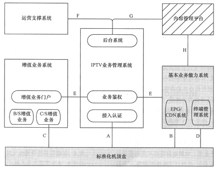

從系統(tǒng)開放的完整性及未來業(yè)務(wù)發(fā)展的思路考慮,開放的IPTV體系架構(gòu)及相關(guān)接口如圖1所示。本文為了描述方便,對每個接口分別進(jìn)行了標(biāo)注。
從圖1中可以看出,IPTV標(biāo)準(zhǔn)化體系架構(gòu)可以分為機(jī)頂盒、IPTV業(yè)務(wù)管理系統(tǒng)、基本業(yè)務(wù)能力系統(tǒng)、增值業(yè)務(wù)系統(tǒng)、內(nèi)容管理平臺、運(yùn)營支撐系統(tǒng)等獨(dú)立模塊,各模塊之間共涉及了8個接口,各接口的功能分別如下所述。
A:機(jī)頂盒與業(yè)務(wù)管理系統(tǒng)之間的接入認(rèn)證接口,用于開機(jī)接入認(rèn)證以及業(yè)務(wù)的初始化和導(dǎo)航。該接口是所有接口中與業(yè)務(wù)相關(guān)的最基本接口,也是運(yùn)營商進(jìn)行IPTV業(yè)務(wù)控制的關(guān)鍵接口,主要由運(yùn)營商根據(jù)自己的業(yè)務(wù)需求進(jìn)行定義。
B:機(jī)頂盒與EPG服務(wù)及流媒體業(yè)務(wù)能力系統(tǒng)之間的接口,用于提供基于瀏覽器實(shí)現(xiàn)的業(yè)務(wù)能力,也是IPTV業(yè)務(wù)流之間實(shí)現(xiàn)互聯(lián)互通的關(guān)鍵接口。
C:機(jī)頂盒與C/S增值業(yè)務(wù)能力系統(tǒng)之間的接口,用于提供基于客戶端實(shí)現(xiàn)的業(yè)務(wù)能力。由于增值業(yè)務(wù)是運(yùn)營商實(shí)現(xiàn)與數(shù)字電視差異化的主要內(nèi)容,因此標(biāo)準(zhǔn)化的C接口能夠有助于運(yùn)營商快速引入增值業(yè)務(wù),對運(yùn)營商有重要意義。
D:進(jìn)行機(jī)頂盒管理的接口,用于提供終端配置、終端監(jiān)控、終端升級等管理能力。由于機(jī)頂盒是用戶使用所有業(yè)務(wù)的載體,并且機(jī)頂盒的數(shù)量巨大,運(yùn)維成本高,因此提供靈活和強(qiáng)大的機(jī)頂盒管理功能,對于機(jī)頂盒的運(yùn)維來說是非常重要的。
E:基本業(yè)務(wù)能力、增值業(yè)務(wù)能力系統(tǒng)與業(yè)務(wù)管理系統(tǒng)的接口,主要實(shí)現(xiàn)用戶身份識別及業(yè)務(wù)鑒權(quán)。由于該接口是平臺側(cè)的接口,和不同的業(yè)務(wù)類型相關(guān)。
F:運(yùn)營支撐系統(tǒng)與業(yè)務(wù)管理系統(tǒng)的接口,主要用于用戶開、銷戶等信息的傳遞,賬務(wù)信息提交等。由于IPTV是電信業(yè)務(wù)中的一種,因此該接口主要沿用現(xiàn)有技術(shù)。
G:內(nèi)容管理平臺與業(yè)務(wù)管理系統(tǒng)之間的接口,主要用于服務(wù)信息發(fā)布、業(yè)務(wù)分成信息傳遞。
H:內(nèi)容管理平臺與業(yè)務(wù)能力系統(tǒng)之間的接口,用于業(yè)務(wù)內(nèi)容的發(fā)布,包括節(jié)目源及元數(shù)據(jù)。
如上所述,在以上接口中,A、B兩個接口作為機(jī)頂盒與平臺之間的主要接口,是開放化工作中首先需要重點(diǎn)實(shí)現(xiàn)的接口。C接口是根據(jù)業(yè)務(wù)發(fā)展的需求而產(chǎn)生的。在IPTV的增值業(yè)務(wù)中,為了提升業(yè)務(wù)的交互體驗(yàn)和加強(qiáng)業(yè)務(wù)控制力,SP會提供許多基于Java實(shí)現(xiàn)的業(yè)務(wù),較為常見的就是游戲類業(yè)務(wù),為了和瀏覽器業(yè)務(wù)相區(qū)別,稱之為C/S業(yè)務(wù)。C接口就是實(shí)現(xiàn)相關(guān)客戶端調(diào)用和控制的接口。D接口是一個管理接口,此接口的實(shí)現(xiàn)是希望對不同廠商、不同功能的終端進(jìn)行統(tǒng)一管理。如果將機(jī)頂盒也作為一個系統(tǒng)設(shè)備的話,那就可以類似地把D接口想象成一個網(wǎng)管的接口,D接口可參照TR069協(xié)議標(biāo)準(zhǔn)的擴(kuò)展來實(shí)現(xiàn)。E接口是業(yè)務(wù)鑒權(quán)接口,用于判斷用戶是否具有訪問當(dāng)前業(yè)務(wù)能力的權(quán)限,如果系統(tǒng)架構(gòu)中需要建立統(tǒng)一的業(yè)務(wù)管理平臺來提供業(yè)務(wù)的綜合管理,則需要針對所有的業(yè)務(wù)能力系統(tǒng)統(tǒng)一此接口。F接口主要和運(yùn)營商的運(yùn)營支撐系統(tǒng)有關(guān),關(guān)系到業(yè)務(wù)的開通、用戶和業(yè)務(wù)數(shù)據(jù)的導(dǎo)入,考慮到IPTV平臺是分省建設(shè)的、如果能夠定義并實(shí)現(xiàn)此接口的統(tǒng)一,則IPTV系統(tǒng)就具有了全國的通用性,而不再需要進(jìn)行業(yè)務(wù)開通流程的本地化。G、H都是內(nèi)容管理平臺相關(guān)的接口,考慮到IPTV中內(nèi)容的管理和監(jiān)控要求,建立獨(dú)立的內(nèi)容管理平臺是必須的,因此G、H就是內(nèi)容管理平臺的發(fā)布接口,其中G接口用于服務(wù)包及計(jì)費(fèi)信息的發(fā)布,而H接口用于業(yè)務(wù)內(nèi)容的發(fā)布。C、E、G、H是業(yè)務(wù)實(shí)現(xiàn)相關(guān)的接口,將作為IPTV系統(tǒng)開放的第二階段需求進(jìn)行實(shí)現(xiàn)。而D、F接口是業(yè)務(wù)運(yùn)營的需求,相對可以暫緩實(shí)現(xiàn),將在未來IPTV系統(tǒng)開放工作中,進(jìn)行詳細(xì)定義和實(shí)現(xiàn)。
