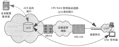

  DSL Forum的終端管理模型如圖2所示,它確定了BOSS、ACS、DSLAM、家庭網(wǎng)關(guān)、終端設(shè)備的整體模型,被業(yè)界廣泛引用。
圖2 DSL Forum終端管理結(jié)構(gòu)
  DSL Forum制訂了TR069等標(biāo)準(zhǔn)對終端管理技術(shù)做出了規(guī)定。其中TR069規(guī)定了ACS與終端之間的管理協(xié)議,基于TCP/IP,規(guī)定了多個RPC Method用于管理應(yīng)用;TR111[3]規(guī)定了應(yīng)用TR069進(jìn)行遠(yuǎn)程管理的方法,并給出了設(shè)備和網(wǎng)關(guān)采用DHCP關(guān)聯(lián)方式和穿越NAT網(wǎng)關(guān)進(jìn)行管理的方式;TR106[5]規(guī)定了終端設(shè)備的TR069典型數(shù)據(jù)模型;正在制訂中的WT135規(guī)定了STB的TR069典型數(shù)據(jù)模型,確定STB至少包括SP信息、觀眾狀態(tài)、VoD三部分應(yīng)用信息,并詳細(xì)描述了視/音頻業(yè)務(wù)能力相關(guān)的數(shù)據(jù)參數(shù)。

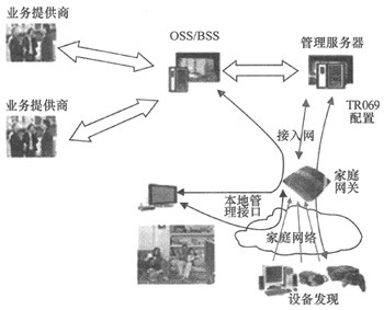

  HGI(home gateway initiative)成立于2004年,由多個運(yùn)營商主導(dǎo),主要通過研究家庭網(wǎng)關(guān)來拓展家庭寬帶通信業(yè)務(wù)和市場。HGI對終端管理的研究繼承了DSL Forum的參考模型,加入了服務(wù)提供商,形成了服務(wù)提供商、BOSS、ACS、家庭網(wǎng)關(guān)、終端的整體管理架構(gòu)(如圖3所示),并著重研究RMS/ACS與HG之間接口、HG與ED之間接口[6]。
圖3 HGI終端管理結(jié)構(gòu)

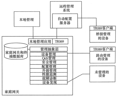

  HGI規(guī)定的技術(shù)實(shí)現(xiàn)方式特點(diǎn)是,在架構(gòu)和遠(yuǎn)程管理協(xié)議方面全面采用DSL Forum技術(shù)體制,同時對家庭網(wǎng)關(guān)的功能進(jìn)行了額外的規(guī)定,增加了本地管理的使用場景,并定義該接口在本地采用HTTP+HTML方式,遠(yuǎn)程采用DSL Forum規(guī)定的方式(如圖4所示)。
圖4 HGI終端管理功能分布

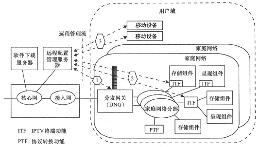

  ATIS在2005年10月成立了IPTV合作論壇(IIF)對新IPTV技術(shù)進(jìn)行探討,ATIS IIF已經(jīng)對IPTV的需求、架構(gòu)、終端做出了詳細(xì)的規(guī)定。在終端管理方面,ATIS IIF同樣定義了終端管理應(yīng)用層需求和管理架構(gòu)[7](如圖5所示),它建議基于TR069協(xié)議進(jìn)行IPTV客戶端設(shè)備的管理,同時也要求業(yè)務(wù)層、家庭網(wǎng)關(guān)進(jìn)行終端管理協(xié)議的轉(zhuǎn)譯,以兼容其他協(xié)議的設(shè)備。
圖5 ATIS終端管理結(jié)構(gòu)
