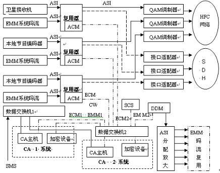

有線電視前端信號(hào)流程圖

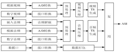

以下為數(shù)字編碼器信號(hào)處理流程圖:
