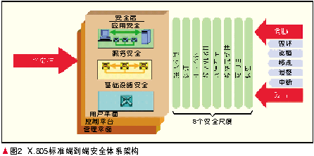

  ITU-T在X.805標準中,全面地規(guī)定了信息網(wǎng)絡端到端安全服務體系的架構模型。這一模型包括3層3面8個維度,即應用層、業(yè)務層和傳送層,管理平面、控制平面和用戶平面,認證、可用性、接入控制、不可抵賴、機密性、數(shù)據(jù)完整性、私密性和通信安全, 如圖2所示。
  X.805模型各個層(或面)上的安全相互獨立,可以防止一個層(或面)的安全被攻破而波及到其他層(或面)的安全。這個模型從理論上建立了一個抽象的網(wǎng)絡安全模型,可以作為發(fā)展一個特定網(wǎng)絡安全體系架構的依據(jù),指導安全策略、安全事件處理和網(wǎng)絡安全體系架構的綜合制定和安全評估。因此,這個模型目前已經(jīng)成為開展信息網(wǎng)絡安全技術研究和應用的基礎。

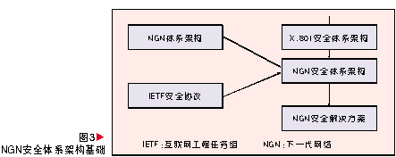

  本文提出的NGN安全體系架構就是在應用X.805安全體系架構基礎上,結(jié)合NGN體系架構和IETF相關的安全協(xié)議而提出來的,如圖3所示,這樣可以有效地指導NGN安全解決方案的實現(xiàn)。

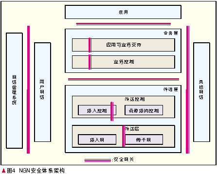

  NGN在網(wǎng)絡架構中引入了多種商業(yè)模型,例如,接入網(wǎng)和骨干網(wǎng)可能屬于不同的運營商,有不同的安全策略,需要隔離不同層面的安全問題。為此,NGN按照邏輯方式和物理方式,對圖1中的網(wǎng)絡進行了劃分,形成了不同的安全域,每一安全域可以對應著一種特定的安全策略,運營商通過實施各種安全策略對安全域里和安全域間的功能要素和活動進行保護。
  安全域可以分為信任域、脆弱信任域和非信任域。對于某一特定的網(wǎng)絡運營商,信任域是指不與用戶設備直接通信、處于該運營商完全控制之下的安全域,例如骨干網(wǎng);脆弱信任域是指屬于該網(wǎng)絡運營商管理但不一定由該網(wǎng)絡運營商控制、連接信任域和非信任域的安全域,例如接入網(wǎng)、邊界網(wǎng)關;非信任域是指不屬于該運營商管理的安全域,例如用戶網(wǎng)絡、不被信任的其他運營商網(wǎng)絡。在不同的安全域里,安全威脅、脆弱性、風險是不同的,因此安全需求也就不一樣,網(wǎng)絡運營商和業(yè)務提供商需要分別制定安全策略,采用各種安全機制的組合,來保證其網(wǎng)絡和網(wǎng)絡之上端到端用戶業(yè)務的安全性。
  根據(jù)NGN分層的思想(如圖1所示),NGN安全體系架構,在水平方向上可以劃分為傳送層安全和業(yè)務層安全。傳送層和業(yè)務層的安全體系架構應相對獨立,傳送層安全體系架構主要是解決數(shù)據(jù)傳輸?shù)陌踩,業(yè)務層安全體系架構主要解決業(yè)務平臺的安全。例如,電信和互聯(lián)網(wǎng)融合業(yè)務及高級網(wǎng)絡協(xié)議(TISPAN)規(guī)定,傳送層采用網(wǎng)絡附著子系統(tǒng)(NASS)憑證, 業(yè)務控制層采用IP多媒體子系統(tǒng)(IMS)認證和密鑰協(xié)商(AKA)模式,應用層采用基于通用用戶識別模塊(USIM)集成電路卡(UICC)的GBA (GBA-U) 模式。
  NGN安全的系統(tǒng)架構在垂直方向上可以劃分為接入網(wǎng)安全、骨干網(wǎng)安全和業(yè)務網(wǎng)安全,從而使得原來網(wǎng)絡端到端安全變成了網(wǎng)絡逐段安全。在垂直方向上,NGN可以被劃分成多個安全域。
  接入網(wǎng)通過接入控制部分對用戶的接入進行控制,防止非授權用戶訪問傳送網(wǎng)絡,并負責用戶終端IP地址的分配;骨干網(wǎng)通過邊界網(wǎng)關對網(wǎng)絡互連進行控制,保證只有被授權的其他網(wǎng)絡上的用戶面、控制面和管理面才能接入信任域;業(yè)務網(wǎng)通過業(yè)務控制部分和根據(jù)需要通過應用與業(yè)務支持部分對用戶訪問業(yè)務進行控制,防止非授權用戶訪問業(yè)務,或授權用戶訪問非授權業(yè)務。
  安全域之間用安全網(wǎng)關(SEGF)互聯(lián),如圖4所示。在每個安全域里,除了SEGF之外,可能還存在SEG證書權威(CA)和互聯(lián)CA。同一個安全域的SEGF采用IETF安全協(xié)議實現(xiàn)域內(nèi)端到端安全。
  SEGF是安全域邊界實體,是防范來自其他安全域攻擊的主要網(wǎng)元。它通過將來自其他安全域的流量與信任域內(nèi)流量進行隔離,要求其他安全域流量必須通過特定的SEGF才能進入信任域,在向信任域里轉(zhuǎn)發(fā)來自其他安全域的流量前,必須進行驗證,以防止攔截、篡改、拒絕式攻擊、地址和身份欺騙、竊聽、偽裝等安全事件在信任域里的出現(xiàn)。例如,可以根據(jù)指定的安全策略,在管理面和控制面上使用接入控制,限制特定用戶接入或?qū)μ囟I(yè)務的訪問。SEGF需要實現(xiàn)設備級物理安全措施、系統(tǒng)加固、安全信令、OAMP 虛擬專網(wǎng)(VPN)等方式之外,還需要采用防火墻、入侵檢測、內(nèi)容過濾、VPN接入、VPN互連等功能。
  SEGF提供的安全服務包括認證、授權、私密性、完整性、密鑰管理和策略實施等。SEGF對于從信任域里發(fā)送來的請求,可以采用信任方式,不需要再進行驗證。
