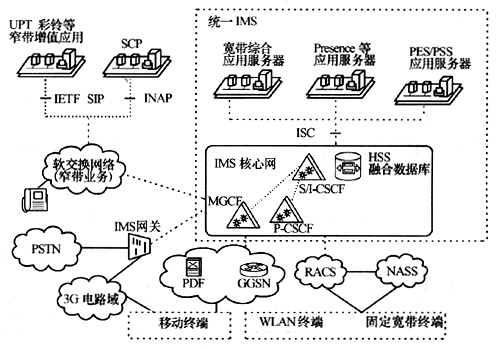

3.統(tǒng)一IMS在網(wǎng)絡(luò)中的位置
統(tǒng)一IMS在運(yùn)營(yíng)商網(wǎng)絡(luò)中的位置應(yīng)如圖1所示;赟IP會(huì)話控制類業(yè)務(wù)的應(yīng)用服務(wù)器構(gòu)架在IMS核心網(wǎng)之上,IMS核心網(wǎng)保證會(huì)話控制信令的傳遞,保證業(yè)務(wù)的觸發(fā),為用戶提供統(tǒng)一的鑒權(quán),F(xiàn)有軟交換設(shè)備可以升級(jí)為統(tǒng)一IMS網(wǎng)絡(luò)中的P-CSCF或者S/I-CSCF或者PSS應(yīng)用服務(wù)器,最合理的升級(jí)方式是軟交換升級(jí)為P-CSCF。
圖1 統(tǒng)一IMS在運(yùn)營(yíng)商網(wǎng)絡(luò)中的位置
在NGN的傳送層,RACS和NASS應(yīng)是基于IP承載網(wǎng)的,為包括統(tǒng)一IMS在內(nèi)的整個(gè)NGN提供QoS保障和認(rèn)證機(jī)制。
因此PSTN、窄帶軟交換與統(tǒng)一IMS長(zhǎng)期并存,并保持互通關(guān)系,不需要把PSTN和窄帶軟交換改造成IMS網(wǎng)絡(luò)。

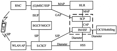

語(yǔ)音融合業(yè)務(wù)能充分發(fā)揮運(yùn)營(yíng)商現(xiàn)有固定網(wǎng)絡(luò)的競(jìng)爭(zhēng)優(yōu)勢(shì),通過固網(wǎng)接入,保證了價(jià)格優(yōu)勢(shì),并彌補(bǔ)網(wǎng)絡(luò)覆蓋。統(tǒng)一IMS將是提供基于IMS的語(yǔ)音FMC業(yè)務(wù)的網(wǎng)絡(luò),在IMS的網(wǎng)絡(luò)建設(shè)中,應(yīng)考慮把提供基于IMS的語(yǔ)音FMC業(yè)務(wù)作為必選項(xiàng)并且應(yīng)該向能提供VCC的網(wǎng)絡(luò)架構(gòu)演進(jìn)。支持基于IMS的語(yǔ)音FMC業(yè)務(wù)的網(wǎng)絡(luò)架構(gòu)如圖3所示,其中涉及的網(wǎng)絡(luò)設(shè)備如下:
圖3 支持基于IMS的語(yǔ)音FMC業(yè)務(wù)的網(wǎng)絡(luò)架構(gòu)
IM-SSF+SCP:提供語(yǔ)音FMC業(yè)務(wù)的業(yè)務(wù)邏輯;
GMSC/SSP:完成UMTS網(wǎng)絡(luò)內(nèi)業(yè)務(wù)的觸發(fā);
S-CSCF:完成IMS網(wǎng)絡(luò)內(nèi)業(yè)務(wù)的觸發(fā);
HLR:存儲(chǔ)CS用戶標(biāo)識(shí)、智能業(yè)務(wù)簽約屬性等信息;
HSS:存儲(chǔ)IMS用戶標(biāo)識(shí)、過濾準(zhǔn)則等信息;
BGCF/MGCF:完成IMS網(wǎng)絡(luò)和UMTS網(wǎng)絡(luò)的互通;
OCS/Hotbilling:在線計(jì)費(fèi)/熱計(jì)費(fèi)系統(tǒng),負(fù)責(zé)對(duì)預(yù)付費(fèi)用戶的實(shí)時(shí)計(jì)費(fèi)。
