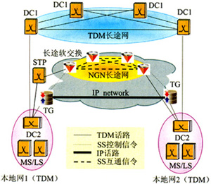

  NGN網(wǎng)絡(luò)作為現(xiàn)有TDM長途網(wǎng)的補充,實現(xiàn)話務(wù)的分擔(dān)和保護(hù)。NGN大容量、廣覆蓋的優(yōu)勢,可以快速分流長途話務(wù)。NGN網(wǎng)與TDM網(wǎng)的關(guān)系如圖2所示。

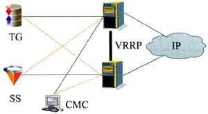

  冗余配置如圖3所示。核心設(shè)備通過主備份網(wǎng)口與主備份三層交換機(jī)連接,主備份交換機(jī)之間有VLAN TRUNK(兩條物理鏈路通過802.3ad或FEC匯聚)的連接。同時主備交換機(jī)之間運行VRRP協(xié)議,以保證路由的惟一性。這種網(wǎng)絡(luò)的冗余配置,可以避免單點故障的發(fā)生。
