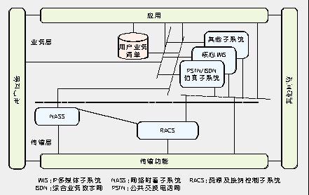

1.1NASS在NGN架構(gòu)中的位置
  TISPAN依據(jù)3GPP的IP多媒體子系統(tǒng)(IMS)體系架構(gòu)提出了NGN的體系結(jié)構(gòu)和邏輯功能結(jié)構(gòu),并盡可能重用3GPP的相關(guān)規(guī)范,但要求支持更多的接入方式,包括數(shù)字用戶線(xDSL)、局域網(wǎng)(LAN)、無線局域網(wǎng)(WLAN)等。目的是使IMS成為基于會話初始協(xié)議(SIP)的通用平臺,同時支持固定通信網(wǎng)和移動通信網(wǎng)的多種接入方式。為此,TISPAN將NGN架構(gòu)分為業(yè)務(wù)層和傳送層,在傳送層引入了NASS與資源及接納控制子系統(tǒng)(RACS),負(fù)責(zé)為上層業(yè)務(wù)層提供獨立的用戶接入管理功能,如圖1所示[1]。
  NASS完成對用戶附著于接入網(wǎng)絡(luò)的管理,主要功能包括:
  為用戶設(shè)備(UE)動態(tài)提供IP地址,以及其他配置參數(shù)。
  對用戶進(jìn)行接入層的鑒權(quán)。
   基于用戶業(yè)務(wù)清單(Profile),對用戶進(jìn)行網(wǎng)絡(luò)接入的授權(quán)。
   基于用戶業(yè)務(wù)清單,配置接入網(wǎng)絡(luò)。
   管理用戶的位置信息。
  NASS提供的是接入層的注冊功能,此外業(yè)務(wù)層還可以要求用戶再次注冊。
  NASS提供網(wǎng)絡(luò)級的標(biāo)識信息和鑒權(quán)方式,管理接入網(wǎng)的IP地址空間,為用戶提供NGN上層業(yè)務(wù)應(yīng)用的接入點信息。
  NASS提供移動性管理,終端可以游牧到不同的接入點或接入網(wǎng)絡(luò)(可以是不同的運(yùn)營商)。
  用戶可以使用不同的終端接入網(wǎng)絡(luò)享受下一代網(wǎng)的業(yè)務(wù)。但R1階段不支持接入網(wǎng)絡(luò)之間的切換,不提供業(yè)務(wù)連續(xù)性。
  對于用戶所附著的接入網(wǎng)絡(luò),NASS提供的鑒權(quán)方式有兩種:隱式鑒權(quán)和顯式鑒權(quán)。
  顯式鑒權(quán)需要在用戶設(shè)備(UE)與NASS之間執(zhí)行一個鑒權(quán)信令交互過程,而隱式鑒權(quán)則沒有這樣一個過程,NASS直接根據(jù)UE的二層(L2)連接的標(biāo)識進(jìn)行鑒權(quán)。如線路鑒權(quán)就是一種隱式鑒權(quán)。

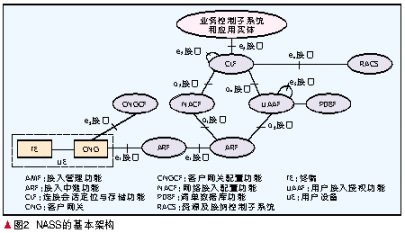

1.2NASS功能單元的組成
  NASS的基本架構(gòu)如圖2所示,由網(wǎng)絡(luò)接入配置功能(NACF)、接入管理功能(AMF)、連接會話定位與存儲功能(CLF)等邏輯功能單元組成。
(1)網(wǎng)絡(luò)接入配置功能
  NACF負(fù)責(zé)為UE分配IP地址,并提供UE所需要的其他網(wǎng)絡(luò)配置參數(shù),如域名服務(wù)器(DNS)地址、上層業(yè)務(wù)接入點地址等。對于上層的IMS,業(yè)務(wù)接入點就是P-CSCF(代理呼叫會話控制功能)。NACF還向UE提供一個接入網(wǎng)絡(luò)標(biāo)識符,唯一地標(biāo)識UE所附著的接入網(wǎng)絡(luò),上層應(yīng)用可通過該標(biāo)識符定位CLF。
(2)接入管理功能
  AMF負(fù)責(zé)翻譯UE的接入請求,將UE的IP地址分配請求以及網(wǎng)絡(luò)配置參數(shù)請求轉(zhuǎn)發(fā)至NACF,將用戶鑒權(quán)請求轉(zhuǎn)發(fā)給用戶接入授權(quán)功能(UAAF),反向則將來自NACF或UAAF的響應(yīng)轉(zhuǎn)發(fā)給UE。
(3)連接會話定位與存儲功能
  CLF登記UE所分配的IP地址、NACF提供的相關(guān)網(wǎng)絡(luò)定位信息、地理位置信息,并對這些信息進(jìn)行關(guān)聯(lián);CLF還存儲用戶標(biāo)識、用戶的服務(wù)質(zhì)量(QoS)清單、用戶的位置信息隱私權(quán)設(shè)置。CLF向上層業(yè)務(wù)提供位置查詢功能。
(4)用戶接入授權(quán)功能
  UAAF提供用戶鑒權(quán)、授權(quán)核查功能。UAAF從清單數(shù)據(jù)庫功能(PDBF)包含的用戶網(wǎng)絡(luò)清單信息中獲取鑒權(quán)和網(wǎng)絡(luò)授權(quán)信息。UAAF也收集用于計費的帳務(wù)數(shù)據(jù)。
(5)清單數(shù)據(jù)庫功能
  PDBF存儲用戶鑒權(quán)數(shù)據(jù)(如用戶標(biāo)識、支持的鑒權(quán)方法列表、鑒權(quán)密鑰)以及與網(wǎng)絡(luò)接入配置相關(guān)的信息。PDBF與業(yè)務(wù)層的用戶業(yè)務(wù)清單數(shù)據(jù)庫(見圖1)分工不同,PDBF是傳送層的數(shù)據(jù)庫,存儲用于接入和鑒權(quán)的信息,用戶業(yè)務(wù)清單數(shù)據(jù)庫是業(yè)務(wù)層的數(shù)據(jù)庫,存儲用戶的業(yè)務(wù)信息。但兩者有一定的關(guān)聯(lián),在物理上可以考慮合設(shè)。
(6)客戶網(wǎng)關(guān)配置功能
  客戶網(wǎng)關(guān)配置功能(CNGCF)在UE初始化或升級時使用,為UE提供額外的配置信息,如防火墻配置、IP包的QoS標(biāo)記等。CNGCF與NACF提供的網(wǎng)絡(luò)配置數(shù)據(jù)相輔相成,使UE能順利地接入網(wǎng)絡(luò)。
(7)接入中繼功能
  接入中繼功能(ARF)不屬于NASS的組成單元,它位于客戶網(wǎng)關(guān)(CNG)與NASS之間,作為中繼,可以在用戶請求中插入接入網(wǎng)絡(luò)所提供的位置信息。
  在正常的UE接入流程中,UE通過ARF/AMF先與UAAF交互,完成鑒權(quán)和網(wǎng)絡(luò)授權(quán);再與NACF交互,獲得用于接入的IP地址與其他配置參數(shù);UAAF和NACF分別將用戶相關(guān)信息送至CLF,在CLF處進(jìn)行關(guān)聯(lián)和存儲,供RACS和上層業(yè)務(wù)查詢。
1.3接口描述
  NASS接口包括NASS內(nèi)部各邏輯功能單元之間的接口和NASS對外的接口。
1.3.1NASS內(nèi)部各邏輯功能單元之間的接口
(1)a1接口
  a1接口是AMF與NACF之間的接口。a1接口用于AMF向NACF請求為UE分配IP地址及其他網(wǎng)絡(luò)配置參數(shù)。
(2)a2接口
  a2接口是NACF與CLF之間的接口。NACF通過本接口向CLF登記為UE所分配的IP地址與相關(guān)位置信息的關(guān)聯(lián)關(guān)系,或者通知CLF注銷關(guān)聯(lián);CLF可通過本接口為NACF提供CNGCF地址、地理位置信息、P-CSCF標(biāo)識信息。
(3)a3接口
  a3接口是AMF與UAAF之間的接口。a3接口用于AMF向UAAF請求對用戶進(jìn)行鑒權(quán)和進(jìn)行網(wǎng)絡(luò)簽約信息的核查。
(4)a4接口(即UAAF與CLF之間的接口)
  a4接口是UAAF與CLF之間的接口。UAAF通過本接口以“推(Push)”的方式向CLF登記用戶標(biāo)識與用戶位置信息隱私權(quán)設(shè)置的關(guān)聯(lián)關(guān)系,以及用戶的網(wǎng)絡(luò)清單信息(如QoS信息)。CLF也可通過本接口以“拉(Pull)”方式主動向UAAF查詢用戶的網(wǎng)絡(luò)清單信息。
(5)e5接口
  e5接口[2]是UAAF代理與UAAF服務(wù)器之間的接口。e5接口用于UAAF代理(位于用戶拜訪網(wǎng)絡(luò))與UAAF服務(wù)器(位于用戶歸屬網(wǎng)絡(luò))之間,由UAAF代理向UAAF服務(wù)器請求獲取用戶的鑒權(quán)和授權(quán)信息,UAAF代理也可向UAAF服務(wù)器轉(zhuǎn)發(fā)拜訪網(wǎng)絡(luò)產(chǎn)生的帳務(wù)數(shù)據(jù)。
  UAAF代理與UAAF服務(wù)器可能位于不同的管理域,兩者之間需要建立雙向的信任關(guān)系。e5接口可采用遠(yuǎn)程撥號用戶認(rèn)證(RADIUS)協(xié)議或Diameter協(xié)議。
  R1階段沒有定義NACF與UAAF之間的接口功能。R1階段對UAAF與PDBF之間的接口也沒有規(guī)定,UAAF與PDBF可以合設(shè),或以非標(biāo)準(zhǔn)接口互聯(lián)。
  對于上述內(nèi)部接口中的前4個接口,TISPAN還沒有制訂具體的協(xié)議規(guī)范。
1.3.2NASS對外接口
  在圖2中,與NASS有互聯(lián)關(guān)系的外部實體包括同層的RACS、底層的ARF、上層的業(yè)務(wù)控制子系統(tǒng)和應(yīng)用實體。
(1)e4接口
  e4接口是CLF與RACS之間的接口。RACS通過e4接口向CLF獲取用戶的網(wǎng)絡(luò)位置信息,以決定可用網(wǎng)絡(luò)資源的數(shù)量;RACS也可向CLF獲取用戶的網(wǎng)絡(luò)清單信息,作為處理資源分配請求的參考。文獻(xiàn)[3]給出了基于Diameter協(xié)議的e4接口規(guī)范。
(2)e2接口
  e2接口是CLF與業(yè)務(wù)控制子系統(tǒng)之間的接口。業(yè)務(wù)層實體通過e2接口從CLF獲取網(wǎng)絡(luò)位置信息。文獻(xiàn)[4]給出了基于Diameter協(xié)議的e2接口規(guī)范。
(3)e1接口
  e1接口是AMF與ARF、ARF與CNG之間的接口。UE通過e1接口發(fā)起IP地址分配請求,并獲取相關(guān)的網(wǎng)絡(luò)配置參數(shù)以便接入網(wǎng)絡(luò);UE也通過e1接口提供用戶的通行字、令牌、證書等信息用于網(wǎng)絡(luò)接入鑒權(quán)。請求經(jīng)ARF中繼到達(dá)AMF,ARF可在請求消息中加入網(wǎng)絡(luò)位置信息。
  當(dāng)需要雙向鑒權(quán)時,NASS通過e1接口向UE提供鑒權(quán)參數(shù)。文獻(xiàn)[5]給出了e1接口定義,包括WLAN和xDSL等接入方式。
(4)e3接口
  e3接口是CNGCF與CNG之間的接口。e3接口用于CNGCF配置UE,以便UE接入上層業(yè)務(wù)與應(yīng)用。超文本傳輸協(xié)議(HTTP)、文件傳輸協(xié)議(FTP)和小型文件傳輸協(xié)議(TFTP)可用于e3接口。目前該接口尚沒有制訂相應(yīng)的接口規(guī)范。

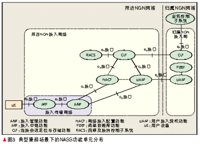

1.4游牧場景
  在R1階段,NASS只支持用戶的游牧,UE可以在任何地點接入相同的NGN系統(tǒng),NASS不支持會話的連續(xù)性,即UE不能實現(xiàn)不同接入網(wǎng)絡(luò)之間的漫游切換。
  在UE游牧?xí)r,NGN網(wǎng)絡(luò)可劃分為歸屬網(wǎng)絡(luò)和拜訪網(wǎng)絡(luò)。圖3是用戶游牧的一個典型場景,其中為用戶提供業(yè)務(wù)的業(yè)務(wù)控制子系統(tǒng)位于歸屬網(wǎng)絡(luò)。拜訪網(wǎng)絡(luò)的UAAF作為代理,通過e5接口向歸屬網(wǎng)絡(luò)的UAAF(作為服務(wù)器)獲取用戶鑒權(quán)信息;歸屬網(wǎng)絡(luò)的CLF通過e2接口向拜訪網(wǎng)絡(luò)的CLF獲取用戶的位置信息,再提供給上層的業(yè)務(wù)控制子系統(tǒng)。
  在其他場景下,若由拜訪地的業(yè)務(wù)控制子系統(tǒng)為用戶提供業(yè)務(wù),則其直接向拜訪網(wǎng)絡(luò)的CLF獲取位置信息,不需要歸屬地CLF進(jìn)行中轉(zhuǎn);若不需要對UE進(jìn)行鑒權(quán),則拜訪網(wǎng)絡(luò)的UAAF直接訪問本地PDBF,而不再通過e5接口訪問歸屬網(wǎng)絡(luò)的UAAF以獲取鑒權(quán)信息。

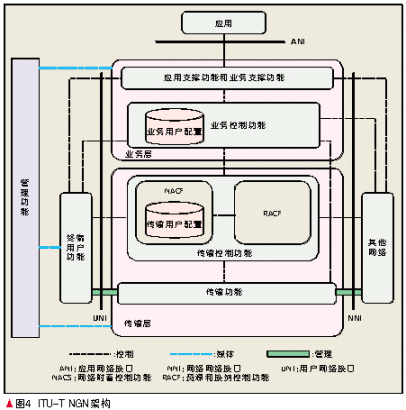

3.ITU-T對NACF的研究情況
  ITU-T中的NGN研究工作由SG13工作組主導(dǎo),成立了NGN全球標(biāo)準(zhǔn)行動舉措(NGN-GSI)工作組以協(xié)調(diào)SG13、SG11、SG16等工作組之間的NGN標(biāo)準(zhǔn)化工作。
  ITU-T主要致力于NGN核心網(wǎng)的研究,對于NASS的研究沒有設(shè)立單獨的草案項目,只在NGN的功能需求和架構(gòu)建議草案Y.2012[6]中對NACF有所提及。
  ITU-T下一代網(wǎng)絡(luò)的主要架構(gòu)如圖4所示,NACF是NGN傳輸層的功能實體,正對應(yīng)于TISPAN NGN架構(gòu)中的NASS。
  在ITU-T NGN架構(gòu)中,NACF在接入層面提供注冊并且為進(jìn)入NGN業(yè)務(wù)的終端用戶功能進(jìn)行初始化。這些功能提供了傳輸層面的認(rèn)證/鑒權(quán),管理接入網(wǎng)的IP地址空間,并且對接入的會話進(jìn)行鑒權(quán)。它們也在業(yè)務(wù)層面為終端用戶提供NGN功能提供聯(lián)系點。
  NACF包括傳輸層的用戶配置(User Profile)功能(User Profile是以一種功能數(shù)據(jù)庫形式表現(xiàn)用戶信息和其他控制數(shù)據(jù)的聯(lián)合,已成為傳輸層面的一個單獨的功能),這個功能數(shù)據(jù)庫可以通過一套協(xié)同操作的、功能可以駐留在NGN任何部分的數(shù)據(jù)庫來說明和實現(xiàn),類似于TISPAN NASS中的PDBF。
  NACF提供以下功能:
  提供動態(tài)IP地址和其他用戶設(shè)備配置參數(shù);
  經(jīng)過用戶許可,用戶設(shè)備能力和其他參數(shù)的自動發(fā)現(xiàn);
  終端用戶和網(wǎng)絡(luò)在IP層(也可能是其他層)的認(rèn)證;
  基于UserProfile的網(wǎng)絡(luò)接入鑒權(quán)功能;
  基于UserProfile的接入網(wǎng)配置;
  IP層的位置管理。
  ITU-T對于NACF的研究和TISPAN有所不同的是NACF增加了提供用戶設(shè)備能力和其他參數(shù)的自動發(fā)現(xiàn)功能,但是該功能的具體細(xì)節(jié)還沒有明確說明。
