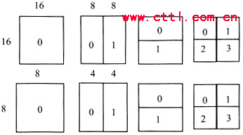

  (1)塊的大小可變。在運動估計時,可以靈活地選擇塊的大小。在宏塊(MB)劃分上,H.264采用了16×6,16×8,8×16,8×8四種模式;當(dāng)劃分為8×8模式時,又可進(jìn)一步采用8×4,4×8,4×4三種子宏塊劃分模式(見圖1)進(jìn)一步劃分,這樣做既可以使運動物體的劃分更加精確,減小運動物體邊緣的銜接誤差,又可以減小變換過程中的計算量。當(dāng)對較大的平滑區(qū)域采用Intra_16×16的幀間預(yù)測方式時,為減小小尺寸變換帶來的塊間灰度差異,H.264采用了對亮度數(shù)據(jù)的16個4×4塊的DC系數(shù)進(jìn)行第二次4×4變換,對色度數(shù)據(jù)的4個4×4塊的DC系數(shù)進(jìn)行22變換的方式。

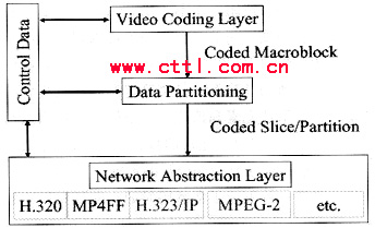

  為了方便地在各種系統(tǒng)中靈活有效的應(yīng)用H.264,H.264編解碼系統(tǒng)(見圖2)定義了視頻編碼層VCL和網(wǎng)絡(luò)提取層NAL。其中,VCL用于視頻編解碼,包括運動補償,變換編碼和熵編碼等單元,NAL用于采用統(tǒng)一的格式對VCL視頻數(shù)據(jù)的進(jìn)行封裝打包。
圖2 H.264編碼器結(jié)構(gòu)
  (1)NAL Units。視頻數(shù)據(jù)封裝在整數(shù)字節(jié)的NALU中,它的第一個字節(jié)標(biāo)志該單元中數(shù)據(jù)的類型。H.264定義了兩種封裝格式。基于包交換的網(wǎng)絡(luò)系統(tǒng)可以使用RTP封裝格式封裝NALU,并且可以通過在NALU后面增加一個16位的信息域的方式將多個NALU放在一個RTP中傳輸。另一些系統(tǒng),如H.320系統(tǒng)或MPEG-2系統(tǒng)可能會要求將NALU作為順序比特流傳送,為方便在這些系統(tǒng)中使用H.264,H.264定義了一種比特流格式的傳輸機(jī)制,使用頭編碼前綴(start code prefix)將NALU封裝起來,并用一個有限狀態(tài)機(jī)來保證頭編碼前綴不會出現(xiàn)在它封裝的NALU中,防止了錯誤定界的發(fā)生。
