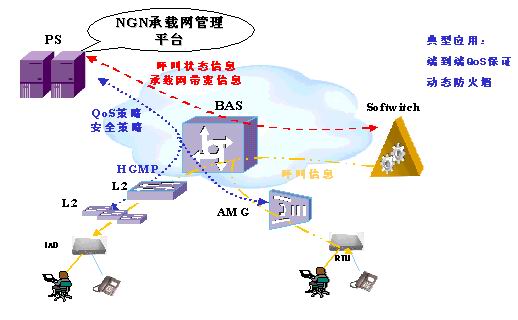

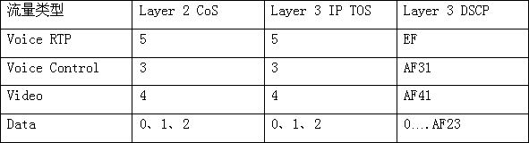

  在FTTB+LAN接入時,L2交換機采用VLAN進(jìn)行業(yè)務(wù)隔離,并為不同業(yè)務(wù)接入端口分配不同的優(yōu)先級,從而提供二層QoS(802.1p)保證。L2交換機將NGN業(yè)務(wù)配置為高優(yōu)先級,保證NGN業(yè)務(wù)優(yōu)先轉(zhuǎn)發(fā),出現(xiàn)擁塞時采用隊列調(diào)度算法優(yōu)先保證話音數(shù)據(jù)流的轉(zhuǎn)發(fā)。城域匯聚層BAS識別接入設(shè)備的業(yè)務(wù),為NGN業(yè)務(wù)流分配高優(yōu)先級,保證NGN上行流的業(yè)務(wù)質(zhì)量,同時BAS具有二層優(yōu)先級標(biāo)識和三層優(yōu)先級標(biāo)識相互映射能力,對于下行流可按三層優(yōu)先級進(jìn)行隊列調(diào)度,同時將三層優(yōu)先級標(biāo)識(DSCP/TOS)映射為二層優(yōu)先級(802.1p),以保證下行流的QoS。
2、用戶接入流量及數(shù)量限制
  所有用戶接入BAS,BAS通過CAR可以對不同的用戶限制帶寬,PC分配較低的優(yōu)先級及帶寬,而對IAD分配較高的優(yōu)先級和帶寬,防止普通用戶對帶寬的無節(jié)制濫用。PS可以動態(tài)收集BAS設(shè)備的帶寬使用情況,同時通過與軟交換的交互,了解NGN業(yè)務(wù)的帶寬需求,從而在BAS上可按用戶及業(yè)務(wù)的粒度進(jìn)行動態(tài)QoS策略配置,為用戶提供差異性業(yè)務(wù),保證用戶的SLA。PS可以下發(fā)QoS策略給BAS,BAS交換機可以進(jìn)一步通過協(xié)議(各廠家私有協(xié)議)下發(fā)QoS策略給下掛的L2交換機。

  NGN邊緣接入層設(shè)備(IAD、網(wǎng)關(guān))支持Diff-Serv模型,對不同的業(yè)務(wù)流應(yīng)具有分類標(biāo)識功能,包括二層和三層標(biāo)識,以便NGN承載網(wǎng)設(shè)備根據(jù)標(biāo)識對不同的業(yè)務(wù)提供相關(guān)的QoS保證。NGN邊緣接入層設(shè)備應(yīng)具有控制接入用戶數(shù)目的功能,出口帶寬應(yīng)大于滿負(fù)荷時的業(yè)務(wù)流量,以保證NGN業(yè)務(wù)的QoS。

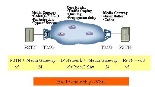

  NGN網(wǎng)絡(luò)首先要解決實時語音業(yè)務(wù)的QoS,VOIP語音業(yè)務(wù)的特點就是對數(shù)據(jù)包的時延、丟失和抖動比較敏感。下圖是對語音時延的分析,可以看出媒體網(wǎng)關(guān)是主要產(chǎn)生時延的設(shè)備。
  端到端的時延可以分成兩個部分:固定時延和可變時延。固定時延包括CODEC時延和打包時延。固定時延是和采用的壓縮算法,打包的語音數(shù)據(jù)量相關(guān)的。這部分的時延優(yōu)化的可能性不大,通過選擇合適的壓縮算法,減少打包數(shù)據(jù)量,合理分配DSP的負(fù)荷,采用設(shè)計良好的Pipeline處理流程等方法可以改進(jìn)這部分的時延。
  可變時延包括:排隊/緩存時延,串行化時延,去抖時延。這些和設(shè)備的端口速率,網(wǎng)絡(luò)的負(fù)載情況,經(jīng)過的網(wǎng)絡(luò)路徑、設(shè)備對QOS的支持方式、實現(xiàn)的QOS算法等密切相關(guān)。特別是去抖時延與承載網(wǎng)絡(luò)的抖動指標(biāo)密切相關(guān),通過采用合適的網(wǎng)絡(luò)技術(shù)可以顯著降低語音通過網(wǎng)絡(luò)是引入的抖動,從而減少去抖時延。
  Codec、打包和去抖這些功能都是在網(wǎng)關(guān)上實現(xiàn)的,因此毫無疑問網(wǎng)關(guān)是影響語音時延的關(guān)鍵設(shè)備。但是網(wǎng)絡(luò)的抖動性能指標(biāo),確是一個非常重要的因素。
