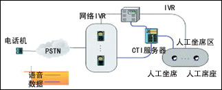

  在技術(shù)上,也可以通過(guò)分布式技術(shù),將一些呼叫分散到比較空閑的呼叫中心系統(tǒng)中,這樣可以均衡系統(tǒng)的訪問(wèn)流量,降低系統(tǒng)升級(jí)的成本。這種分布式技術(shù)可以與智能網(wǎng)技術(shù)相結(jié)合,通過(guò)智能網(wǎng)中的SCP統(tǒng)一控制多個(gè)呼叫中心,完成話務(wù)的負(fù)載均衡。同時(shí),通過(guò)數(shù)據(jù)網(wǎng)絡(luò)將用戶(hù)的有關(guān)信息傳送到接該電話的呼叫中心里,保證服務(wù)的連續(xù)性。
青牛大容量方案圖
  當(dāng)前,設(shè)備廠商也考慮如何在設(shè)備層面,進(jìn)行技術(shù)改進(jìn)和革新,提高每個(gè)技術(shù)設(shè)備單元的處理能力,從而支持更大量的話務(wù)量訪問(wèn)。目前,板卡廠商像Intel Dalogic、NMS、東進(jìn)今年都推出了有更高密度的語(yǔ)音板卡。這樣,就可以在同樣的空間實(shí)現(xiàn)更多的呼叫接入。
  中間件提供商也有針對(duì)大容量呼叫中心的方案。例如:SI可以利用青牛USE、網(wǎng)絡(luò)IVR等產(chǎn)品,通過(guò)青牛網(wǎng)絡(luò)IVR節(jié)點(diǎn)間的集群,有效地解決CTI數(shù)據(jù)鏈路通信瓶頸對(duì)系統(tǒng)穩(wěn)定性的影響、自動(dòng)語(yǔ)音應(yīng)答設(shè)備重復(fù)占用交換機(jī)硬件資源、交換機(jī)處理能力對(duì)系統(tǒng)規(guī)模擴(kuò)展的限制、建設(shè)和擴(kuò)容成本高昂等問(wèn)題。這些,都為SI構(gòu)建面對(duì)大話務(wù)量的呼叫中心提供了好的方案。
