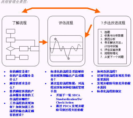

  "TQM"核心思想究竟是什么呢?簡言之,"TQM"分為三步:了解流程,檢討流程,改進流程。下圖可以很好說明這種思想:
  在整個質量管理當中,最關鍵的部分是在于第三步"改進流程"。在很多管理優(yōu)秀的呼叫中心,流程定義得比較清楚,執(zhí)行得也還不錯,可是由于外部環(huán)境或業(yè)務的變化導致現在的流程不能很好地實現呼叫中心的目標,甚至如上述某管理人員一樣遇到各種新的問題。因此,TQM的著重點完全在于第三步:針對所遇問題如何改進現有流程。

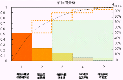

  通過匯總的數據進行分析,他們發(fā)現客戶不滿意的原因很多,于是選取了最大的五個原因, 用"柏拉圖"做了分析,同時,對于這最重要的五個原因又作了一次頭腦風暴和"魚骨圖分析"。

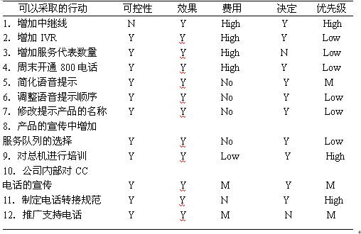

  項目小組接下來對列舉的眾多原因合并、歸類并再次進行頭腦風暴,并"可控性"、"實施預期效果"、"實施費用"、"是否可以由項目小組作決定"、"優(yōu)先級"等幾個方面對可以采取的行動進行逐項分析(見下圖),最終確定1、5、9、10、11、12項納入到實施方案,指定相應的實施負責人,制定相應實施時間表,實施時長為三個月。
