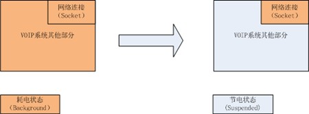

  2、程序配置用于 VOIP 業(yè)務的網(wǎng)絡連接(Socket),告知系統(tǒng),在程序進程被調度到“掛起(Suspended)”狀態(tài)時該特殊的網(wǎng)絡連接需要被系統(tǒng)接管,因此,此時網(wǎng)絡連接仍然是活動的。當網(wǎng)絡連接有新的數(shù)據(jù)到達的時候,程序將從“掛起(Suspended)” 狀態(tài)被喚醒到“后臺 (Background)”狀態(tài),如果是個來電事件,VOIP應用則發(fā)起一個本地提醒事件,此時用戶可以在設備的界面上看到來電提醒,如果用戶選擇接聽來電,則 VOIP 應用被調度到前端的“活動 (Active)”狀態(tài)直接與用戶交互,否則,回退到低電的“掛起(Suspended)”狀態(tài)。下圖可以看到左圖是傳統(tǒng)的 VOIP 應用,在“待機”狀態(tài)下整個程序都運行在耗電的“后臺 (Background)”狀態(tài),右圖是蘋果的 VOIP 實現(xiàn),僅僅網(wǎng)絡連接運行在耗電的“后臺 (Background)”狀態(tài)。其余系統(tǒng)部分運行在低電的“掛起(Suspended)”狀態(tài)。

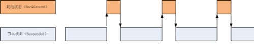

  3、安裝 Keep-Alive 的處理函數(shù)維持與服務器端的長連接。VOIP應用將被周期性從“掛起(Suspended)”狀態(tài)調度到“后臺 (Background)”,使 Keep-Alive 的處理函數(shù)能夠定期向網(wǎng)絡服務器發(fā)送“心跳”的網(wǎng)絡包。
  總結:在 iOS 實現(xiàn)的 VOIP 方案中,應用進程可以看作兩部分,一部分是需要系統(tǒng)內核看管的網(wǎng)絡連接和系統(tǒng)的定期喚醒服務,另一部分是 VOIP 的程序邏輯,在 VOIP 的狀態(tài)下,后一部分被放到了低電的“掛起(Suspended)”狀態(tài),最少的使用了 CPU,因此可以達到省電的效果。
