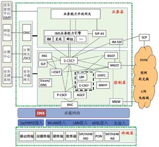

圖1所示為IMS網(wǎng)絡(luò)結(jié)構(gòu)圖,介紹了IMS網(wǎng)絡(luò)中各網(wǎng)元的位置以及其它網(wǎng)元之間的交互,下面按照結(jié)構(gòu)圖對每個(gè)層面的主要功能實(shí)體進(jìn)行簡要的描述。
圖1 IMS網(wǎng)絡(luò)結(jié)構(gòu)圖
(1)業(yè)務(wù)層:IMS業(yè)務(wù)層網(wǎng)絡(luò)完成IMS業(yè)務(wù)的提供、執(zhí)行、IMS業(yè)務(wù)能力的抽象與開放,支持自營業(yè)務(wù)、第三方業(yè)務(wù)等多種提供方式,各IMS業(yè)務(wù)能力之間可以相互調(diào)用,并且能夠開放給自營業(yè)務(wù)平臺(tái),還能夠通過業(yè)務(wù)能力開發(fā)網(wǎng)關(guān)給第三方業(yè)務(wù)平臺(tái)。
(2)控制層:IMS控制層主要完成會(huì)話控制、資源分配、協(xié)議處理、路由、認(rèn)證、計(jì)費(fèi)、業(yè)務(wù)觸發(fā)等功能。IMS控制層得主要功能實(shí)體如下:
- P-CSCF(Proxy-CSCF):IMS用戶接入IMS網(wǎng)絡(luò)的入口節(jié)點(diǎn),主要負(fù)責(zé)信令和消息的代理。
- I-CSCF(Interrogating-CSCF):各個(gè)IMS歸屬域的入口節(jié)點(diǎn),負(fù)責(zé)用戶注冊的S-CSCF(Serving-CSCF)的指配和查詢。
- S-CSCF:IMS網(wǎng)絡(luò)中的中心節(jié)點(diǎn),提供注冊服務(wù)、會(huì)話控制、相關(guān)的選路和業(yè)務(wù)觸發(fā)等功能,并維持會(huì)話狀態(tài)信息。
- E-CSCF(Emergency-CSCF):IMS網(wǎng)絡(luò)處理緊急呼叫的功能實(shí)體。
- HSS:負(fù)責(zé)存儲(chǔ)IMS用戶的相關(guān)信息以及其業(yè)務(wù)觸發(fā)信息。
- AGCF(Access Gateway Control Function):負(fù)責(zé)H.248方式接入的網(wǎng)元接入IMS。
- BFCF(Breakout Gateway Control Function):負(fù)責(zé)存儲(chǔ)IMS用戶的相關(guān)信息及其相關(guān)業(yè)務(wù)信息。
- MGCF(Media Gateway Control Function)和MGW(Media Gateway):提供IMS與PSTN、軟交換、C網(wǎng)電路域互通時(shí)的信令控制和媒體轉(zhuǎn)換功能。
- BAC(Border Access Controller):位于IMS網(wǎng)絡(luò)的邊緣,是各種終端接入IMS核心網(wǎng)絡(luò)的信令代理設(shè)備和媒體代理設(shè)備。
- MRFC(Media Resource Control Function):實(shí)現(xiàn)媒體控制功能,如放音和通知、媒體編碼格式轉(zhuǎn)換、Ad hoc會(huì)議等。
- ENUM(E.164 Number Mapping):處理S-CSCF,P-CSCF,AS(Application Server)的查詢,將Tel URI中的E.164地址翻譯成在統(tǒng)一IMS核心網(wǎng)中可路由的SIP URI。
- DNS(Domain Name System):主要提供域名查詢服務(wù),P-CSCF,S-CSCF,MGCF等設(shè)備可以直接查詢DNS獲得被叫或注冊用戶歸屬域的I-CSCF地址,通過查詢指定網(wǎng)元的標(biāo)示得到該網(wǎng)元的實(shí)際IP地址。
(3)終端層:IMS終端設(shè)備是IMS業(yè)務(wù)能力的延伸。IMS的接入終端主要包括:
- 固定終端:支持IMS SIP協(xié)議并且通過xDSL,WLAN,LAN接入IMS的終端,SIP IAD(Integrated Access Device),SIP AG(Access Gateway),PON(Passive Optical Network),H248 AG/IAD等終端。
- IP軟終端:指支持IMS SIP協(xié)議并且通過xDSL,WLAN,LAN接入IMS網(wǎng)絡(luò)的一種軟件客戶端,通常安裝在個(gè)人PC等設(shè)備上。WEB客戶端也是軟終端的一種。
(4)網(wǎng)管與運(yùn)營支撐網(wǎng)元主要如下:
- OMC(Operations & Maintenance Center):負(fù)責(zé)IMS網(wǎng)絡(luò)內(nèi)各網(wǎng)元的配置管理,與網(wǎng)管中心連接。
- CCF(Content Charging Function):負(fù)責(zé)離線計(jì)費(fèi),與計(jì)費(fèi)中心連接。
- OCF(Online Charging System):負(fù)責(zé)對IMS網(wǎng)絡(luò)用戶的在線計(jì)費(fèi)。
- 業(yè)務(wù)開通網(wǎng)關(guān):負(fù)責(zé)業(yè)務(wù)開通。

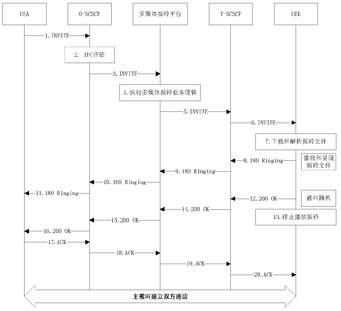

3.4 信令流程
IMS多媒體彩振業(yè)務(wù)是主叫側(cè)業(yè)務(wù),主叫用戶終端的INVITE經(jīng)過主叫側(cè)S-CSCF的IFC(Initial Filter Criteria)評估,觸發(fā)到多媒體彩振服務(wù)器。多媒體彩振服務(wù)器根據(jù)用戶的群組、時(shí)間條件設(shè)置,通過選鈴音算法選擇振鈴文件,將音、視頻文件的URL寫入INVITE消息的Alert-Info,將文本、圖片、電子名片按照規(guī)范編碼寫入MIME體中。INVITE消息送達(dá)被叫后,根據(jù)Alert-Info頭下載和播放振鈴文件,解析MIME中的媒體文件并在客戶端呈現(xiàn)。被叫用戶摘機(jī)后,終端停止播放和呈現(xiàn)振鈴文件,并建立通話。具體流程圖如圖3所示。
圖3 多媒體彩振呼叫信令流程圖
流程描述:
(1)主叫用戶撥打被叫用戶,INVITE請求到達(dá)主叫S-CSCF。
(2)主叫側(cè)S-CSCF對所收到的INVITE消息進(jìn)行IFC評估。
(3)當(dāng)主叫用戶申請了多媒體彩振業(yè)務(wù),主叫側(cè)S-CSCF根據(jù)個(gè)性化振鈴業(yè)務(wù)的IFC,將呼叫路由到個(gè)性化振鈴服務(wù)器。
(4)個(gè)性化振鈴服務(wù)器收到INVITE請求后,啟動(dòng)振鈴業(yè)務(wù)邏輯,選擇正確的振鈴文件。
(5)如主叫用戶為該被叫用戶或所屬群組設(shè)置的個(gè)性化振鈴文件為包含了音樂和文本的個(gè)性化振鈴文件,則個(gè)性化振鈴服務(wù)器在INVITE消息中添加Alert-Info(包含音樂媒體文件的URL)同時(shí)將Content-type設(shè)置為相應(yīng)的文本的MIME類型并將文件內(nèi)容添加到消息體中。然后向被叫S-CSCF發(fā)送INVITE消息。
(6)用戶B處于空閑狀態(tài),包含了媒體文件url和MIME消息體的INVITE消息送達(dá)被叫客戶端。
(7)如果被叫用戶不屏蔽主叫個(gè)性化振鈴,則被叫客戶端解析INVITE消息,根據(jù)得到的媒體文件的URL地址到個(gè)性化振鈴服務(wù)器下載,同時(shí)對SIP消息中的MIME消息體進(jìn)行解碼。如果被叫用戶屏蔽主叫個(gè)性化振鈴,則被叫客戶端不對INVITE消息中的Alert-Info頭域和MIME消息體進(jìn)行處理。
(8)被叫客戶端返回180Ringing消息并進(jìn)行振鈴文件的播放/顯示,對于Alert-Info頭域中對應(yīng)的媒體文件要求客戶端實(shí)時(shí)播放。
(9)被叫側(cè)S-CSCF向個(gè)性化振鈴服務(wù)器轉(zhuǎn)發(fā)180消息。
(10)個(gè)性化振鈴服務(wù)器向主叫側(cè)S-CSCF轉(zhuǎn)發(fā)180消息。(11)主叫側(cè)S-CSCF向主叫發(fā)送180消息。
(11)被叫摘機(jī),發(fā)送200 OK響應(yīng)消息。
(12)被叫客戶端發(fā)出200 OK響應(yīng)后立即停止Alert-Info頭域中對應(yīng)的媒體文件的播放。
(13)被叫側(cè)S-CSCF向個(gè)性化振鈴服務(wù)器轉(zhuǎn)發(fā)200 OK響應(yīng)。
(14)個(gè)性化振鈴服務(wù)器向主叫側(cè)S-CSCF轉(zhuǎn)發(fā)200 OK響應(yīng)。
(15)主叫側(cè)S-CSCF向主叫發(fā)送200 OK響應(yīng)。
(16)主叫客戶端發(fā)送ACK。
(17)主叫側(cè)S-CSCF向個(gè)性化振鈴服務(wù)器轉(zhuǎn)發(fā)ACK。
(18)個(gè)性化振鈴服務(wù)器向被叫轉(zhuǎn)發(fā)ACK。
(19)被叫側(cè)S-CSCF向被叫網(wǎng)絡(luò)發(fā)送ACK,通話建立。
