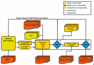

  下面對WiMAX認證測試流程給出簡要的介紹,如圖1所示,WiMAX認證的基本過程如下。
  在WiMAX測試認證工作的執(zhí)行過程中,一些新的測試項目被不斷引入,測試內容分為不同的版本。測試版本1(Release1)針對一些基本的功能項目,比如空中接口、網絡接口、動態(tài)業(yè)務和帶寬配置等。而測試版本2(Release2)增加了一些可選模塊,如服務質量(QoS)、高級加密標準(AES)以及自動重復請求(ARQ)等。所有通過認證測試的設備必須保證與具有相同配置內容的其他廠家的設備實現(xiàn)互通,不但要滿足與當前測試版本的設備互通,而且后向兼容以前的測試版本的設備。
