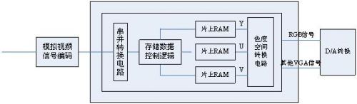

  嵌入式攝像控制系統(tǒng)除了必要的電源電路以外,還要包括存儲電路、通信電路和下載電路等,所有的設(shè)備均與Avalon總線連接,這里主要介紹用戶邏輯接口Camera_show,它完成了模擬視頻數(shù)據(jù)轉(zhuǎn)化成數(shù)字視頻數(shù)據(jù)并在VGA上顯示的功能,主要包括模擬視頻信號的采集、分配(串并轉(zhuǎn)換電路完成)、存儲(存儲控制邏輯和片上RAM完成)和色度空間轉(zhuǎn)換。具體的功能框圖如圖1所示。
圖1 用戶邏輯Camera_show的原理框圖
  2、視頻編解碼IP核Camera_Show設(shè)計

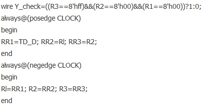

  在硬件描述語言中,完成上述過程還是比較簡單的。例如檢測電路,只要描述一個移位寄存器就可以了,具體代碼如下:
  其中的wire變量Y_check就是當(dāng)檢測到FF,00,00的時候就為1的標(biāo)志。根據(jù)上文所述,區(qū)分SAV和EAV是根據(jù)XY來決定,區(qū)分奇偶場是根據(jù)XY來區(qū)分,所以只有隨后的信號是SAV的時候,信號分配電路才有效,所以需要描述一段邏輯來判斷,代碼如下:

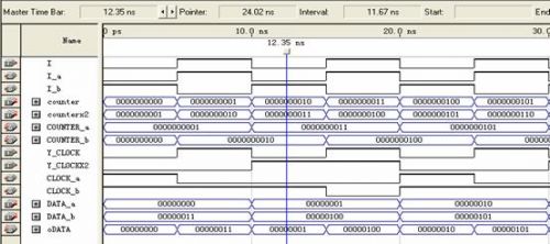

  使用的信號包括:數(shù)據(jù)信號data_a,dat_b;讀寫有效信號wren_a,wren_b;地址信號address_a,address_b;時鐘信號clock_a,clock_b;輸出數(shù)據(jù)信號q_a,q_b。可以看到所有的信號都是成對出現(xiàn)的,就是為了進(jìn)行乒乓方式的數(shù)據(jù)傳輸。分成了兩個RAM區(qū)域,A和B,相當(dāng)于前面講乒乓方式里的數(shù)據(jù)緩沖模塊1和2。兩個RAM塊是交替著讀寫(由I_a和I_b決定),輸出數(shù)據(jù)流也是由I決定。剛說到寫時鐘是13.5M,讀時鐘是27M,所以clock_a和clock_b必須是讀寫時鐘切換著輸入,而且地址的計數(shù)也不一樣,寫周期時候地址增加的時鐘是13.5M,讀周期地址增加的時鐘是27M。所以每行的數(shù)據(jù)讀了兩遍,相當(dāng)于隔行變逐行。圖6在Qartus II下RAM的乒乓操作功能仿真圖:
  圖6 RAM的乒乓操作仿真圖

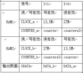

  RAM塊進(jìn)行乒乓方式操作信號的分配表如下:
  最后輸出的DATA信號進(jìn)入下一級單元,即YUV到RGB的轉(zhuǎn)換。

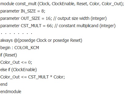

  用Verilog HDL編寫代碼,實現(xiàn)YUV到RGB的轉(zhuǎn)化。其中共包括3個模塊跟1個仿真激勵。在模塊const_mult中,主要實現(xiàn)乘法運算,主要代碼如下:
  模塊csc.v中,調(diào)用const_mult模塊,通過參數(shù)傳遞改變參數(shù)IN_SIZE,OUT_SIZE,CST_MULT的值,然后實現(xiàn)加法運算。
  以R = (1/256) * ( 298*Y + 409*Cr - 57065 )為例,主要代碼如下:
