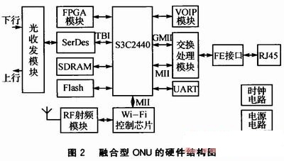

  3 融合型ONU的硬件結構設計
  融合型ONU的硬件結構圖如圖2所示。
  主控芯片S3C2440是三星公司近年來開發(fā)的一款基于ARM920T內核的16/32位RISC嵌入式微處理器,其高性能、低功耗、小體積、接口豐富的特點能滿足嵌入式系統(tǒng)的要求。其核心RISC處理器實現了MMU、AMBABUS、Haryard高速緩沖。CPU內部集成了數據分開的16 KB Cache、SDRAM控制器、LCD控制器、4通道DMA、3通道UART、I2C總線、I2S總線、SD接口、觸摸屏接口、8通道10位A/D控制器等,非常方便系統(tǒng)開發(fā),因此十分廣泛地應用于PDA、便攜媒體播放器、衛(wèi)星導航儀以及嵌入式控制器等設備。
  光收發(fā)模塊作為上下行網絡側接口,其作用是進行光電/電光轉換并實現融合型ONU上行數據的發(fā)送和下行數據的接收。SerDes作用是進行串并/并串轉換。交換處理模塊負責處理數據包的交換轉發(fā)。Wi—Fi控制芯片用來控制RF射頻模塊。Flash用來存放Bootloader引導程序和應用程序。SDRAM作為內存。UART作為調試接口對融合型ONU進行調試。電源電路提供融合型ONU系統(tǒng)內部所需要的電源。FPGA(現場可編程門陣列)獨立完成信息加密的大量運算,相比軟件可以提高速度、節(jié)省時間。

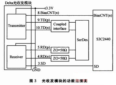

  光收發(fā)模塊的核心部分采用的是Delta公司的一款EPON ONU收發(fā)器——OPEP-33-A4K1RH,該收發(fā)器主要包括1 310 nm的激光器、InGaAs PIN二極管、前置放大器等,可以接收1 490 nm的連續(xù)數據和傳送1 310 nm的突發(fā)數據,它所需的工作電壓是+3.3 V。
  光收發(fā)模塊的功能連接圖如圖3所示。其中3.SD是光收發(fā)模塊的第3個引腳,它的功能可以描述為有光輸入時為邏輯高,否則為邏輯低;4.RD(n)是第4個引腳,反向接收數據的輸出;5.RD(p)是第5個引腳,正向接收數據的輸出;8.BiasCNT(n)是第8個引腳,控制ONU突發(fā)模式操作的負脈沖;9.TD(p)是第9個引腳,正向發(fā)送數據的輸入;10.TD(n)是第10個引腳,反向發(fā)送數據的輸入。

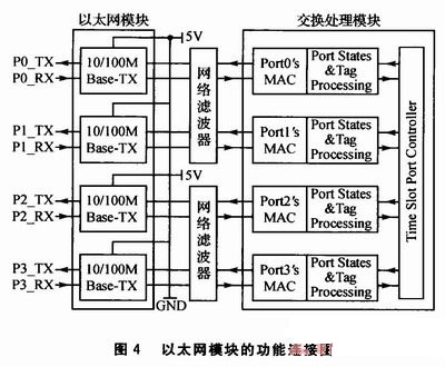

  本系統(tǒng)配有4個10/100M Base-TX以太網業(yè)務接口,支持10 Mbps和100 Mbps自適應的網絡連接速度;以太網模塊的工作電壓為5 V。以太網業(yè)務接口可以根據需要擴展成8個、16個或者24個,充分滿足不同業(yè)務量的需要。
  以太網模塊的功能連接圖如圖4所示,進出以太網接口的信號都需要經過網絡濾波器,網絡濾波器實質上是一個選頻電路,它的功能就是允許某一部分頻率的信號順利的通過,而另外一部分頻率的信號則受到較大的抑制。與網絡濾波器相連的是交換處理模塊中的Port's MAC(M-edia Access Controllers),用來解決在共用信道中產生競爭時分配信道的使用權問題。

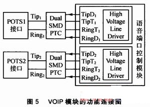

  本系統(tǒng)配有兩個POTS電話機接口,可以連接兩部電話機。普通電話撥打和接收網絡話音,必須通過POTS接口才能進行,POTS接口是能夠連接普通電話與ISDN的接口設備,它能使兩部電話同時上網并與其他電話通信。
  VOIP模塊的功能連接圖如圖5所示。Dual SMD PTC叫做雙重熱敏電阻,可對過熱和過流雙重作用導致的電路故障進行保護;Tip and Ring(正極線和負極線)表示組成電話配線電路的兩條電線,Tip是正極線的別稱,Ring是負極電線的別稱。
