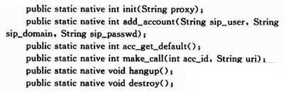

  2.2.1 新建PJSIP類
  為各個待實現(xiàn)的類新建一個包,可以命名為“com.android.VoIP.pjsip”,在該包中添加該系統(tǒng)相關的一些類,主要有如下6個類:
  這些類分別為上節(jié)中原理各個步驟的實現(xiàn)。這部分僅僅是為C庫的調用提供一個接口,因此具體的實現(xiàn)將放在本地C/C++程序中。

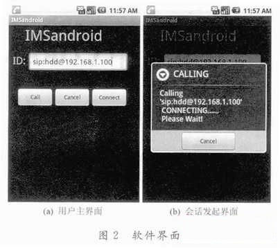

  用戶接口是通過Android SDK來實現(xiàn)的,這部分幾乎全都是Java語言,由于UI不是本文的重點,因此只介紹一個簡單的界面,實際應用中用戶交互是非常重要的。為了實現(xiàn)所需的功能,至少需要一個文本框來提供SIP地址,以及兩個按鍵來控制會話發(fā)起和結束。另外,在呼叫與通話過程中,還需要一個頁面來顯示,這里可以通過對話框來顯示,最后的界面如圖2所示。
  3 封裝與調試
  為了能在Android平臺上方便地使用該系統(tǒng),在實現(xiàn)了PJSIP協(xié)議棧、JNI接口以及UI之后,還需將上面所有的模塊進行封裝。Android SDK提供了一些很有用的工具,如aapt等,由于本文重點不在AndriodSDK,所以可以采用集成開發(fā)工具(如集成在Eclipse中的ADT)來封裝。在工程libs(如果不存在則新建)目錄下新建一個名為armeabi的目錄,將上節(jié)生成的.so庫文件放到該目錄下。ADT在封裝資源時會自動將該庫文件封裝到apk文件中,apk是Android操作系統(tǒng)中應用程序的封裝形式,在所有android平臺中均能使用。
  封裝后安裝到Android手機、MID或虛擬機中,并發(fā)起會話。與開源SIP軟件Linphone通信的結果如圖2所示。
