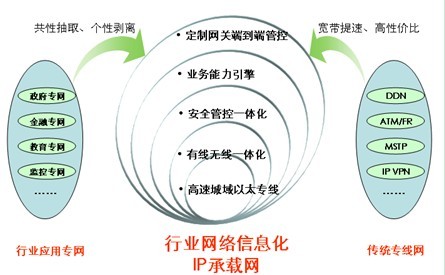

IP承載網(wǎng)
圖1 IP承載網(wǎng)
  如圖1所示,通過(guò)分析行業(yè)應(yīng)用的特點(diǎn),抽取各行業(yè)網(wǎng)絡(luò)的共性,剝離個(gè)性,找到行業(yè)網(wǎng)絡(luò)信息化的特點(diǎn),同時(shí)結(jié)合傳統(tǒng)專(zhuān)線網(wǎng)絡(luò)的特點(diǎn),發(fā)現(xiàn)需要帶寬高、性?xún)r(jià)比強(qiáng)的CE專(zhuān)線網(wǎng)絡(luò),最終通過(guò)建設(shè)獨(dú)立的高帶寬、高可靠性、易維護(hù)的高速城域網(wǎng),實(shí)現(xiàn)IP承載,滿足用戶(hù)需求,解決集團(tuán)客戶(hù)快速發(fā)展與網(wǎng)絡(luò)建設(shè)矛盾的難題。

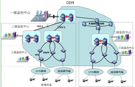

  通過(guò)CE技術(shù)構(gòu)建的天網(wǎng)工程,采用全系列城域以太交換機(jī)產(chǎn)品,大容量、高端口密度100G交換平臺(tái)(全萬(wàn)兆),接入/匯聚/核心全萬(wàn)兆高速組網(wǎng)(全光網(wǎng))。不僅可以減少網(wǎng)絡(luò)故障點(diǎn),而且降低了運(yùn)維成本,方案整體的性?xún)r(jià)比更高,建設(shè)成本遠(yuǎn)遠(yuǎn)低于路由器和傳輸組網(wǎng);同時(shí)通過(guò)IRF2網(wǎng)絡(luò)虛擬化技術(shù)提升了全網(wǎng)可用性(如圖3所示)。
CE承載天網(wǎng)工程
圖3. CE承載天網(wǎng)工程

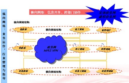

電子政務(wù)橫向互聯(lián)
圖4. 電子政務(wù)橫向互聯(lián)
  通過(guò)這幾年的大力建設(shè),各省電子政務(wù)網(wǎng)已經(jīng)從縱向覆蓋省、市、縣三級(jí)黨政機(jī)關(guān),實(shí)現(xiàn)全省電子政務(wù)網(wǎng)絡(luò)平臺(tái)順利建成開(kāi)通,確保全省黨政機(jī)關(guān)的網(wǎng)絡(luò)互聯(lián)、信息共享、業(yè)務(wù)協(xié)同和安全管理,取得了顯著的社會(huì)經(jīng)濟(jì)效益。隨著電子政務(wù)網(wǎng)縱向建設(shè)的完備和大規(guī)模使用,接下來(lái)主要集中在城域網(wǎng)和接入網(wǎng)橫向網(wǎng)的建設(shè)工作,政務(wù)網(wǎng)市/縣橫向網(wǎng)建設(shè)是是省電子政務(wù)外網(wǎng)建設(shè)的重要一環(huán),是實(shí)現(xiàn)省電子政務(wù)建設(shè)項(xiàng)目全面覆蓋的保證。區(qū)縣電子政務(wù)網(wǎng)的承載基本上由各大運(yùn)營(yíng)商來(lái)負(fù)責(zé)承載,需要滿足如下業(yè)務(wù)需求:

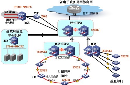

CE承載電子政務(wù)網(wǎng)
圖5 CE承載電子政務(wù)網(wǎng)
  通過(guò)電信級(jí)以太網(wǎng)技術(shù)構(gòu)建電子政務(wù)網(wǎng)絡(luò)平臺(tái),完全可以滿足上述業(yè)務(wù)和網(wǎng)絡(luò)的需求。如圖5所示。CE技術(shù)支持完善的L2/L3 MPLS VPN,在業(yè)務(wù)部署中主要是透明鏈路型VPN(L2 VPN),同時(shí)兼顧路由型VPN(L3 VPN)。電子政務(wù)網(wǎng)的安全運(yùn)行對(duì)網(wǎng)絡(luò)的可靠性提出了很高的要求,因?yàn)橐坏┚W(wǎng)絡(luò)/服務(wù)器發(fā)生中斷,將會(huì)使整個(gè)數(shù)字化辦公等各部門(mén)信息化工作陷于癱瘓,引發(fā)嚴(yán)重后果,因此在政務(wù)網(wǎng)的設(shè)計(jì)實(shí)施中必須對(duì)網(wǎng)絡(luò)的可靠性進(jìn)行詳盡的考慮。
  CE技術(shù)解決方案不僅支持設(shè)備冗余、關(guān)鍵部件冗余、線路冗余等等常規(guī)方法,同時(shí)支持新的技術(shù)和實(shí)現(xiàn)方式。方案在核心和匯聚層設(shè)備分別采用IRF2技術(shù)進(jìn)行堆疊,核心IRF和匯聚IRF間至少通過(guò)2條鏈路進(jìn)行互連,實(shí)現(xiàn)跨設(shè)備的鏈路聚合,提高了網(wǎng)絡(luò)的可靠性。接入層設(shè)備與匯聚層設(shè)備通過(guò)RRPP組成軟件環(huán)網(wǎng),以簡(jiǎn)化以太環(huán)網(wǎng)的計(jì)算過(guò)程,為企業(yè)用戶(hù)提供高性?xún)r(jià)比的可靠性解決方案,同時(shí)提供快速切換到備份鏈路的高可靠性,在接入環(huán)上出現(xiàn)鏈路和設(shè)備故障時(shí)可以快速收斂。
