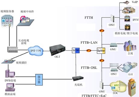

  EPON系統(tǒng)主要由OLT(Optical Line Terminal,光纖線路終端)和ONU(Optical Network Unit,光纖網絡單元)以及分離器(Splitter)構成,OLT提供到IP城域網,IPTV承載網,NGN軟交換網上行接口。針對最終用戶不同的業(yè)務需求,運營商可靈活選擇終端ONU設備,滿足FTTH/FTTB/FTTC/FTTC+EoC等多種應用場景。典型的EPON組網方案如圖1所示。
EPON組網方案
圖1:EPON組網方案

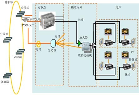

  EPON+EoC的典型應用組網方案如圖2所示,纜橋交換機放置于樓道或室外,覆蓋一幢大樓或一個單元,F網已鋪設光節(jié)點,纜橋交換機不用配置CATV模塊,通過射頻電纜接入到纜橋交換機,ONU模塊配置在纜橋交換機,實現數據或互動電視信號的回傳。
EPON+EoC應用組網方案
圖2:EPON+EoC應用組網方案
  如果現網由于光接收機下移,纜橋交換機需要集成光接收功能。這時纜橋交換機需要配置CATV模塊,通過光纖將電視信號接入到纜橋交換機。ONU模塊配置在纜橋交換機,實現數據或互動電視信號的回傳。另外一種情況,如果現網已鋪設光節(jié)點,ONU放置在樓外,接入幾個單端口的纜橋交換機,數據信號通過線纜接入到纜橋交換機,實現數據或互動電視信號的回傳,電視信號通過射頻電纜接入到纜橋交換機。
