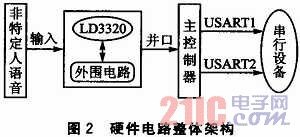

  如圖2所示,硬件電路主要包括主控核心部分和語(yǔ)音識(shí)別部分。語(yǔ)音進(jìn)入語(yǔ)音識(shí)別部分后,將處理過(guò)的數(shù)據(jù)并行傳輸?shù)街骺刂破鳎骺刂破鹘?jīng)過(guò)處理后,發(fā)送命令數(shù)據(jù)到USART,USART可用于擴(kuò)展外圍串行設(shè)備,如語(yǔ)音合成模塊等。

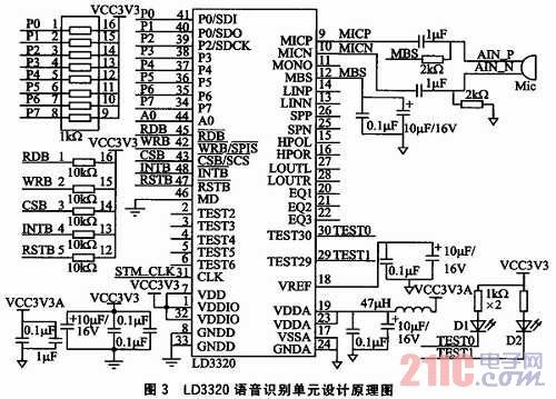

  圖3為語(yǔ)音識(shí)別部分原理圖,參照了ICRoute發(fā)布的LD3320數(shù)據(jù)手冊(cè)進(jìn)行設(shè)計(jì)。LD3320的內(nèi)部集成了快速穩(wěn)定的優(yōu)化算法,不需外接Fla-sh、RAM,不需要用戶事先訓(xùn)練和錄音而完成非特定人語(yǔ)音識(shí)別,識(shí)別準(zhǔn)確率高。
  圖中,LD3320采用并行方式直接與STM32F103C8T6相接,均采用1kΩ電阻上拉,A0用于判斷是數(shù)據(jù)段還是地址段;控制信號(hào),復(fù)位信號(hào)以及中斷返回信號(hào)INTB與STM32F103C8T6直接相連,采用10kΩ電阻上拉,輔助系統(tǒng)穩(wěn)定工作;和STM32F103C8T6采用同一個(gè)外部8 MHz時(shí)鐘;發(fā)光二極管D1、D2用于復(fù)位后的上電指示;MBS(引腳12)作為麥克風(fēng)偏置,接了一個(gè)RC電路,保證能輸出一個(gè)浮動(dòng)電壓給麥克風(fēng)。

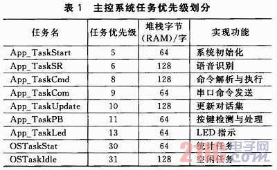

  μC/OS-II是一個(gè)源碼公開(kāi)、可移植、可固化、可裁剪、占先式的實(shí)時(shí)多任務(wù)操作系統(tǒng)。它是專門為計(jì)算機(jī)的嵌入式應(yīng)用設(shè)計(jì)的,絕大部分代碼采用C語(yǔ)言編寫,具有執(zhí)行效率高、占用空間小、實(shí)時(shí)性能優(yōu)良和可擴(kuò)展性強(qiáng)等特點(diǎn),最小內(nèi)核可至2 KB。在μC/OS-II中,任務(wù)的概念尤為重要,它是可剝奪型的內(nèi)核,因此任務(wù)優(yōu)先級(jí)的劃分至關(guān)緊要;诜謱踊湍K化的設(shè)計(jì)理念,整個(gè)系統(tǒng)任務(wù)的劃分如表1所列。
  表1中除OSTaskStat和OSTaskIdle任務(wù)為系統(tǒng)自帶,其他7個(gè)任務(wù)均為用戶創(chuàng)建。App_TaskStart是系統(tǒng)的第一個(gè)任務(wù),對(duì)系統(tǒng)時(shí)鐘和底層設(shè)備進(jìn)行初始化,創(chuàng)建所有事件和其他各項(xiàng)用戶任務(wù),并對(duì)系統(tǒng)狀態(tài)進(jìn)行監(jiān)測(cè);App_TaskSR完成語(yǔ)音識(shí)別;App_TaskCmd完成對(duì)話集中命令的解析和執(zhí)行,并通過(guò)USART1向外發(fā)送;App_TaskCom作為外圍擴(kuò)展任務(wù),通過(guò)USART2向外發(fā)送指令或數(shù)據(jù),負(fù)責(zé)控制外圍擴(kuò)展設(shè)備,如語(yǔ)音合成設(shè)備等;
  App_TaskUpdate通過(guò)解析USART1接收的命令和數(shù)據(jù)進(jìn)行對(duì)話集的更新;App_TaskPB是按鍵掃描任務(wù),負(fù)責(zé)檢測(cè)3個(gè)獨(dú)立按鍵,分為短按和長(zhǎng)按檢測(cè);App_TaskLed驅(qū)動(dòng)4個(gè)LED指示燈,指示當(dāng)前工作狀態(tài)。

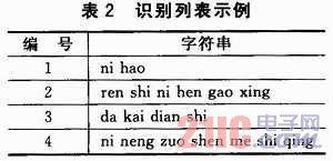

 、趯懭胱R(shí)別列表。列表的規(guī)則是,每個(gè)識(shí)別條目對(duì)應(yīng)一個(gè)特定的編號(hào)(1個(gè)字節(jié)),編號(hào)可以相同,可以不連續(xù),但是數(shù)值要小于256(00H~FFH)。本芯片最多支持50個(gè)識(shí)別條目,每個(gè)識(shí)別條目是標(biāo)準(zhǔn)普通話的漢語(yǔ)拼音(小寫),每2個(gè)字(漢語(yǔ)拼音)之間用一個(gè)空格間隔。本文中采取了連續(xù)不同編號(hào)的識(shí)別條目,表2是簡(jiǎn)單的示例。

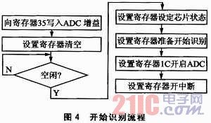

  ③開(kāi)始識(shí)別。設(shè)置幾個(gè)相關(guān)的寄存器,即可開(kāi)始語(yǔ)音的識(shí)別。圖4是相關(guān)的流程。ADC通道即為麥克風(fēng)輸入通道,ADC增益也就是麥克風(fēng)音量,可設(shè)定值00H~7FH,建議設(shè)置值為40H~6FH,值越大代表MIC音量越大,識(shí)別啟動(dòng)越敏感,但可能帶來(lái)更多誤識(shí)別;值越小代表MIC音量越小,需要近距離說(shuō)話才能啟動(dòng)識(shí)別功能,好處是對(duì)遠(yuǎn)處的干擾語(yǔ)音沒(méi)有反應(yīng)。本文中設(shè)定值為43H。

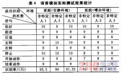

  為了保證設(shè)計(jì)的語(yǔ)音識(shí)別模塊的語(yǔ)音識(shí)別率、穩(wěn)定性和響應(yīng)時(shí)間,本文對(duì)所描述的語(yǔ)音識(shí)別模塊做了相應(yīng)的測(cè)試,測(cè)試環(huán)境分別為安靜的家庭環(huán)境和嘈雜的醫(yī)院環(huán)境,共8條語(yǔ)音指令,對(duì)每條語(yǔ)音指令分別進(jìn)行10次測(cè)試,每個(gè)環(huán)境下對(duì)每個(gè)特定人的總實(shí)驗(yàn)次數(shù)為80次,記錄成功識(shí)別的次數(shù)。測(cè)試結(jié)果如表4所列。
  測(cè)試中的3個(gè)非特定人中,非特定人1為女性,非特定人2和非特定人3為男性。由表中數(shù)據(jù)可以看出,家庭環(huán)境下對(duì)非特定人的語(yǔ)音識(shí)別率可達(dá)到90%以上,嘈雜的醫(yī)院環(huán)境下的語(yǔ)音識(shí)別率也可達(dá)82.5%以上。識(shí)別率方面,在嘈雜環(huán)境下比在安靜環(huán)境下的語(yǔ)音識(shí)別率有所降低;穩(wěn)定性方面,在安靜環(huán)境下系統(tǒng)的穩(wěn)定性較好,語(yǔ)音說(shuō)1遍,最多說(shuō)2遍模塊就可以做出正確的響應(yīng);在噪聲環(huán)境下,系統(tǒng)的穩(wěn)定性有所下降,個(gè)別語(yǔ)音命令需要說(shuō)3遍甚至3遍以上才能被模塊準(zhǔn)確識(shí)別;實(shí)時(shí)性方面,在安靜環(huán)境下的語(yǔ)音能保證系統(tǒng)響應(yīng)的實(shí)時(shí)性,響應(yīng)時(shí)間一般不超過(guò)1 s,在噪聲環(huán)境下的響應(yīng)時(shí)間相對(duì)長(zhǎng)一些。
