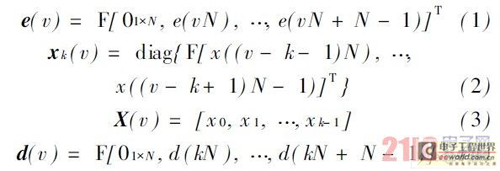

  MDF( Multidelay Block Frequency Domain Adaptive Filter) 是一種將原有的多階濾波器分為K 個等分的子塊,在每個長度為N 的子塊能進行自適應濾波的方法。如此能降低多階自適應濾波器大量的運算量。
  F 表示對2N×2N 的矩陣進行FFT 變換,若v 表示信號幀序號,而diag 表示對角矩陣運算,則:
  假設實際路徑產生的回聲信號為y ( v) ,通常也叫近端信號,則:
  式中,^hk = [ ^hkN ,^hkN + 1 ,… ,^hkN + N- 1 ] T ,k = 0,1,2,,K - 1,它表示濾波器估計的第k 個子濾波器的系數。

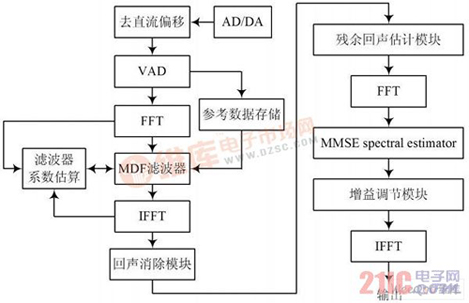

  如圖1 所示,通過加入靜音檢測算法( VAD) 對輸入信號的狀態(tài)進行判斷,不僅可以減輕實際的運算量,也可降低噪音對自適應濾波器的干擾,在一定程度上避免了濾波器發(fā)散的情況。同時加入MMSE Short t imeSpect ral Amplitude Estimator替代了傳統(tǒng)的非線性處理器( NLP) 算法。在頻域內對參與回聲的頻譜能量進行估計,計算增益,最后達到相對平滑的殘余回聲和噪音的處理。
                         圖1 一種結合噪音消除的回聲消除原理圖
  通過對濾波器狀態(tài)參數的跟蹤,根據濾波器當前是否正常收斂,殘余回聲估計模塊的輸出結果會自動調節(jié)估計值的大小,避免在濾波器正常收斂的情況下,抑制殘余回聲導致處理后正常信號損失過多的問題。
  圖1 中采用的靜音檢測算法( VAD) 采用了同時檢測短時能量與過零率的方法,保證了判斷的可靠性。
  在遠端語音不存在的時候,沒有必要進行回聲消除,只需要進行本地的噪音消除,若本地語音不存在則不需要做任何處理。
  結合VAD 系統(tǒng)更有效地減少了對噪音和回音估計的誤差范圍,通過對濾波器系數更新的學習和調整功能使得在雙方通話過程中音頻信號具備更好的信噪比。
  通過非線性信號檢測模塊加強了整體消除回音的能力。

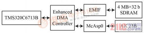

  系統(tǒng)的硬件平臺如圖2 所示。
                                      圖2 硬件平臺結構圖

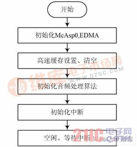

  DSP 處理主流程圖如圖3 所示。
                                    圖3 DSP 處理主流程

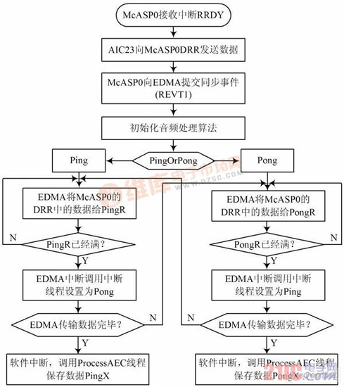

  基于Ping Po ng 緩沖結構的音頻處理流程如圖4所示。
                      圖4 基于Ping Po ng 緩沖結構的音頻處理流程
  通過對音頻處理算法中數據結構的調整和優(yōu)化,將Ping Pong 緩沖架構的數據進行合理的安排,使得EDMA的數據傳輸和Process AEC 線程更好地并行處理。將當前需要處理的*信號和揚聲器信號的數據保存在片內地址內,并將回聲消除中用到的FFT 和揚聲器參考數據均放在片內地址處理。將算法的其他輔助數據結構均放在SDRAM。這使得片內資源得到最大化利用,并且很大程度地提升了整個系統(tǒng)的運算效率。
