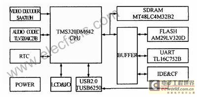

  圖1顯示了本系統(tǒng)的總體結(jié)構(gòu)框圖,系統(tǒng)主要包括DM642CPU、視頻輸入、音頻輸入/輸出、硬盤接口、串口和USB通信(USB2.0)等主要功能模塊,此外還包括實(shí)時(shí)時(shí)鐘(RTC)、顯示和I/O接口(LCD&I/O)、SDRAM、FLASH和電源(POWER)模塊。下面將詳細(xì)地對(duì)各個(gè)功能模塊進(jìn)行一一分析和設(shè)計(jì)。
視頻發(fā)送終端系統(tǒng)框圖
圖1:視頻發(fā)送終端系統(tǒng)框圖

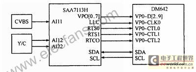

  DM642具有三個(gè)視頻端口,支持多種分辨率和標(biāo)準(zhǔn),如CCIR601、ITU-BT.656、BT.1120等,每個(gè)端口為20bit位寬,可以被靈活的配置為一個(gè)20/16bit或兩個(gè)10/8bit通道。同時(shí),每個(gè)端口都可配置為視頻輸入或視頻輸出。本系統(tǒng)中采用VP0與SAA7113H相連進(jìn)行視頻輸入采集。
  SAA7113H為9bit視頻解碼器,其內(nèi)部有由視頻源選擇、反混疊濾波器和ADC組成的兩通道模擬預(yù)處理電路、增益控制、時(shí)鐘發(fā)生電路(CGC)、多標(biāo)準(zhǔn)數(shù)字解碼器、亮度飽和度控制電路等組成。
  它支持PAL、NATSC等多種視頻輸入格式,輸出支持標(biāo)準(zhǔn)的ITU.656YUV4∶2∶28bit格式,通過(guò)I2C總線進(jìn)行控制,只需一個(gè)24.576MHz外部晶振,采用3.3V電源、具有小于0.5W的功耗。SAA7113H與DM642接口見圖2。
SAA7113H與DM642接口
圖2:SAA7113H與DM642接口

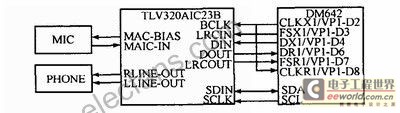

  AIC23B與DM642接口見圖3。
AIC23B與DM642接口
圖3:AIC23B與DM642接口
