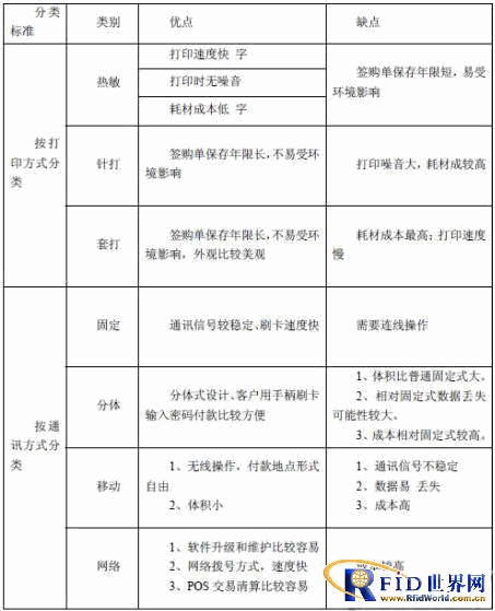

  目前市場(chǎng)上的POS機(jī)的類型可總結(jié)圖如下:
  由上表可知,目前市場(chǎng)上的POS終端是多種多樣的,但不管是以上的哪種POS終端,其實(shí)現(xiàn)的功能是一樣的,從而得出其刷卡流程均相同。

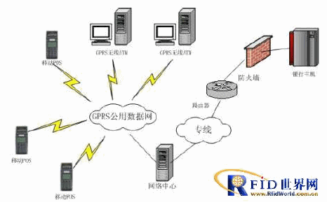

  傳統(tǒng)的無(wú)線POS結(jié)構(gòu)如下:
傳統(tǒng)無(wú)線POS結(jié)構(gòu)
圖:傳統(tǒng)無(wú)線POS結(jié)構(gòu)
  傳統(tǒng)的無(wú)線POS交易流程:
  (1)無(wú)線POS采集用戶數(shù)據(jù)。
 。2)無(wú)線POS在無(wú)線環(huán)境中發(fā)出GPRS接入請(qǐng)求,在線路暢通的條件下,發(fā)送數(shù)據(jù)到GPRS網(wǎng)絡(luò)。
 。3)數(shù)據(jù)經(jīng)GPRS網(wǎng)絡(luò)送至移動(dòng)信息服務(wù)器,經(jīng)過(guò)運(yùn)營(yíng)商數(shù)據(jù)網(wǎng)絡(luò),匯總移動(dòng)公司的應(yīng)用程序服務(wù)器。
 。4)應(yīng)用程序服務(wù)器經(jīng)過(guò)數(shù)據(jù)處理后,通過(guò)專線將數(shù)據(jù)發(fā)送到銀行的防火墻。
 。5)經(jīng)過(guò)數(shù)據(jù)包安全檢查和IP地址轉(zhuǎn)換后,數(shù)據(jù)送至銀行POS服務(wù)器。
 。6)數(shù)據(jù)經(jīng)過(guò)中間業(yè)務(wù)平臺(tái)、銀行賬務(wù)主機(jī)處理之后,返回到POS服務(wù)器。
  (7)POS服務(wù)器將信息反饋給移動(dòng)公司的應(yīng)用程序服務(wù)器。
 。8)移動(dòng)公司的應(yīng)用程序服務(wù)器將應(yīng)答數(shù)據(jù)返回給相應(yīng)的移動(dòng)信息服務(wù)器。
 。9)無(wú)線POS打印交易憑證。

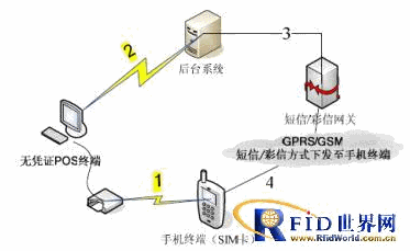

圖:無(wú)憑證POS終端刷卡流程
  流程說(shuō)明:
  第1步:手機(jī)終端在無(wú)紙化憑證的POS終端進(jìn)行刷卡(刷卡可以通過(guò)13.56M,2.4G方式等),用戶在POS終端顯示刷卡成功后即可以離開(kāi)。無(wú)需等待憑條打印。
  第2步:POS終端將用戶的刷卡信息保存至本地,并同時(shí)將用戶刷卡信息通過(guò)GPRS聯(lián)網(wǎng)發(fā)送至后臺(tái)系統(tǒng)。
  第3步:后臺(tái)系統(tǒng)將用戶刷卡信息處理生成憑證信息之后將此憑證信息發(fā)送給短信/彩信網(wǎng)關(guān)(此憑證信息形式可以為經(jīng)過(guò)加密了的短信或彩信,也可以為二維碼等可以驗(yàn)證的形式)。
  第4步:短信/彩信網(wǎng)關(guān)將此憑證信息發(fā)送至用戶手機(jī)終端,以便于用戶對(duì)此刷卡操作進(jìn)行憑證備份。
