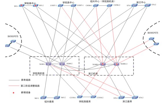

  首先在網(wǎng)絡(luò)層面,為了提升網(wǎng)絡(luò)可靠性,加強系統(tǒng)在網(wǎng)絡(luò)層面故障隔離能力,增加了核心網(wǎng)絡(luò)交換機(jī),并對CTI平臺接入域進(jìn)行單獨劃分,實現(xiàn)了接入域與非核心域之間的隔離;另外,增加核心路由設(shè)備,實現(xiàn)呼叫中心系統(tǒng)與外圍系統(tǒng)之間連接的冗余備份,并增強了網(wǎng)絡(luò)故障倒換性能。優(yōu)化后的網(wǎng)絡(luò)架構(gòu)如下圖所示:

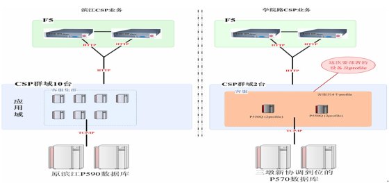

  其次,在業(yè)務(wù)系統(tǒng)層面,新構(gòu)建了一套業(yè)務(wù)容災(zāi)系統(tǒng),并實現(xiàn)業(yè)務(wù)系統(tǒng)和容災(zāi)系統(tǒng)的切換和回切。通過容災(zāi)系統(tǒng)的建設(shè)實現(xiàn)有效資源的高度共享,并和業(yè)務(wù)系統(tǒng)負(fù)載分擔(dān)。同時,在業(yè)務(wù)系統(tǒng)架構(gòu)層面也進(jìn)行了調(diào)整,由負(fù)載均衡器直接檢測WEB服務(wù)器的狀態(tài),簡化了請求調(diào)用機(jī)制,也方便了后期問題的定位以及應(yīng)急處理。優(yōu)化后的業(yè)務(wù)系統(tǒng)架構(gòu)如下圖所示:

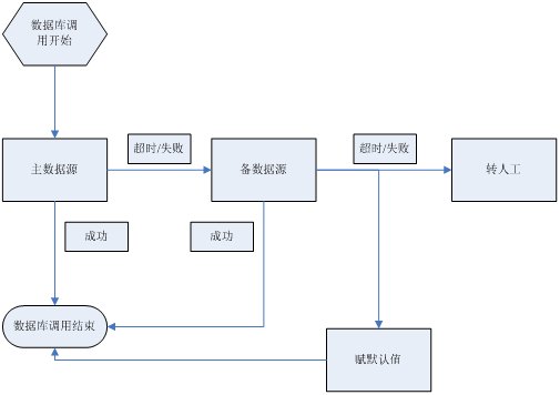

  最后,在數(shù)據(jù)庫層面,新建一套IVR備用數(shù)據(jù)庫,將保障IVR流程正常運行的基礎(chǔ)數(shù)據(jù)遷移至新庫中。新老庫之間通過數(shù)據(jù)同步保持?jǐn)?shù)據(jù)一致性,保證基本業(yè)務(wù)可用,同步機(jī)制為僅同步IVR正常運行所必須的基礎(chǔ)數(shù)據(jù)表,如:流程分發(fā)表、號段表、用戶品牌信息表等;小表可每天一同步,大表可根據(jù)實際情況定期如10天以上一同步;同時,調(diào)整當(dāng)前IVR流程中核心功能的數(shù)據(jù)庫調(diào)用部分。CTI集中配置臺中為IVR數(shù)據(jù)源分別創(chuàng)建主備兩個連接。主數(shù)據(jù)源仍舊是原庫,備數(shù)據(jù)源指向新的備用庫。所有的涉及插入、更新的操作均在原庫,備庫做輕量級容災(zāi)模式用。當(dāng)數(shù)據(jù)庫故障或者性能低下的情況,IVR能自動切換到應(yīng)急容災(zāi)數(shù)據(jù)庫,這樣可以保證當(dāng)前使用自動語音流程的用戶對故障無感知。優(yōu)化后的數(shù)據(jù)庫訪問邏輯如下圖所示:
