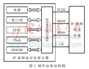

  加密引擎以TMS320C6416T為核心,包括SDRAM、Flash、電源、JTAG接口、看門狗等。加密引擎和IP視頻電話終端通過SPI總線通信,硬件總體結(jié)構(gòu)如圖1所示。
  DSP作為系統(tǒng)的核心,在完成數(shù)據(jù)加解密運算的同時,還要與IP視頻電話終端實時通信,交互SIP信令、音視頻數(shù)據(jù)、種子密鑰及控制命令等。
  SDRAM采用HY57V283220T(4 M×32 bit),工作時鐘為133 MHz,用于數(shù)據(jù)存儲。Flash采用39VF800A(8 M×16 bit),存取速度為70 ns,100 000次可擦寫,用于程序存儲和DSP上電自舉。電源為整個系統(tǒng)供電,看門狗用于監(jiān)視系統(tǒng)的正常運行,JTAG接口用于DSP仿真調(diào)試。

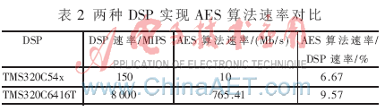

  參考文獻[5]在TMS320C54x DSP上實現(xiàn)了AES算法,表2給出兩種實現(xiàn)方式的對比。
  兩種處理器的架構(gòu)和處理速度是不同的,在軟件設(shè)計上會有不同的處理方法,若僅考慮DSP速率對算法速率的影響,本系統(tǒng)加密效率更高。另外,本測試僅考慮了AES加密算法代碼的指令開銷,實際中還要考慮DSP存取數(shù)據(jù)、中斷處理等其他任務(wù)。
