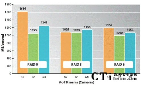

LSI 6Gb/s SATA+SAS 配置和測(cè)試結(jié)果
為了幫助用戶選擇客戶視頻監(jiān)控應(yīng)用的組件,LSI 配置并進(jìn)行了一些測(cè)試,以展示如何獲得理想的性能水平,可供用戶在考慮存儲(chǔ)解決方案時(shí)參考。
系統(tǒng)配置
- 超微 X8DTL-6F 服務(wù)器
- 雙 Xeon CPU
- 2x2GB DRAM
- Microsoft Windows Server 2003 Enterprise Edition、Service Pack 2
- LSI 3ware 9750-8E(驅(qū)動(dòng)版本為 5.01.00.016,固件版本為 FH9X 5.12.00.006)
- LSI 620J 連接到兩個(gè) x4 多線電纜(配有 6Gb 擴(kuò)展器背板)
- 24 個(gè)希捷 6Gb SAS 驅(qū)動(dòng)器(型號(hào):ST973352SS)
測(cè)試配置
- 使用 IOmeter 的每個(gè) worker 隊(duì)列深度為 1
- 256 KB 條帶
- 100% 順序?qū)懭?/li>
- 寫入高速緩存支持每種 RAID 類型的最佳結(jié)果 (WT/WB)
- RAID 0、RAID 5、RAID 6
- 運(yùn)行時(shí)間 2 分鐘
- 斜坡上升時(shí)間 30 秒
