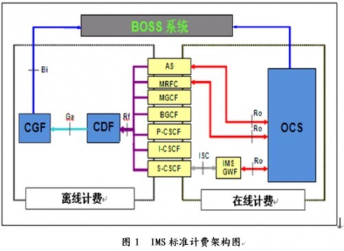

  IMS在UMTS網(wǎng)絡中是疊加在分組域之上的多媒體子系統(tǒng),3GPP制定了一系列IMS計費相關國際標準,包括:TS 32.240、TS 32.260、TS 32.275、TS 32.298、TS 32.299等。其中,3GPP TS 32.240提出了離線計費(Offline Charging)和在線計費(Online Charging)兩種計費模式,離線計費通過收集計費話單進行計費;在線計費通過事件觸發(fā)進行計費,運營商可以實時控制業(yè)務流程。IMS標準計費架構(gòu)如圖1所示。
  2.2、IMS離線計費原理
  IMS離線計費涉及到的計費功能單元包括:S-CSCF(服務會話控制功能)、I-CSCF(查詢會話控制功能)、P-CSCF(代理會話控制功能)、BGCF(邊界網(wǎng)關控制功能)、MGCF(媒體網(wǎng)關控制功能)、MRFC(媒體資源功能控制器)和AS(應用服務器)。這些計費功能單元在IMS計費架構(gòu)中統(tǒng)稱為CTF(計費觸發(fā)功能)。

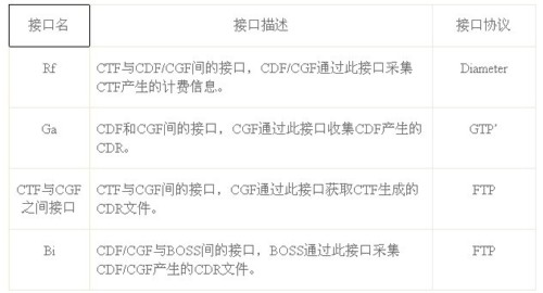

  CDF/CGF(計費數(shù)據(jù)功能/計費網(wǎng)關功能)合稱為計費網(wǎng)關,負責計費消息的采集、處理,以及計費話單(CDR)生成。計費網(wǎng)關與計費觸發(fā)功能之間是Rf接口,該接口采用Diameter協(xié)議。計費網(wǎng)關與BOSS系統(tǒng)之間是Bi接口,該接口一般采用FTP協(xié)議進行話單文件的傳送。話單文件的傳送包括Push和Pull兩種模式,其中Push模式是指:計費網(wǎng)關主動向BOSS系統(tǒng)發(fā)送話單文件;Pull模式是指:BOSS系統(tǒng)主動從計費網(wǎng)關獲取話單文件。
  IMS離線計費相關接口及其對應的協(xié)議要求參見表1。
  表1:IMS離線計費相關接口說明

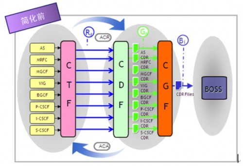

  從第2節(jié)中對3GPP TS32.240中IMS計費架構(gòu)的描述可知,IMS系統(tǒng)中AS/MRFC/MGCF/VIG/BGCF/P-CSCF/I-CSCF/S-CSCF等網(wǎng)元都可以產(chǎn)生計費信息。

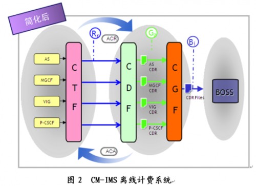

  為了降低運營支撐系統(tǒng)的復雜度,中國移動CM-IMS網(wǎng)絡的離線計費系統(tǒng)將計費采集點簡化為四個:AS、P-CSCF、MGCF、VIG,如圖2所示意。其中,AS的話單對用戶進行業(yè)務計費;P-CSCF的話單用于與他省進行漫游計費結(jié)算;MGCF/VIG的話單用于CM-IMS網(wǎng)絡與CS域互通的結(jié)算、對賬、統(tǒng)計等用途。
  IMS各計費采集點的功能及其計費話單的使用場景包括:
  AS:執(zhí)行業(yè)務邏輯。AS的話單中包括用戶信息、業(yè)務/補充業(yè)務類型、通話時長、SDP信息等業(yè)務相關的字段,該話單可以用于對用戶使用業(yè)務進行計費。
  MRFC:負責媒體資源控制,包括媒體錄制/播放、媒體流混合、媒體內(nèi)容解析等功能。MRFC話單中的相關信息(主要是SDP信息)可被AS的話單涵蓋。
  MGCF:實現(xiàn)IMS域與CS域互通時信令的轉(zhuǎn)換。MGCF的話單中包括出/入中繼群的號碼,可以用于CM-IMS網(wǎng)絡與CS域互通的結(jié)算、對賬、統(tǒng)計等用途。
  VIG:實現(xiàn)CS域和IMS域的視頻互通,可以用于CM-IMS網(wǎng)絡與CS域互通的結(jié)算、對賬、統(tǒng)計等用途。
  BGCF:將用戶的會話路由到正確的PLMN/PSTN網(wǎng)絡。由于目前CM-IMS網(wǎng)絡中所有經(jīng)過BGCF信令必定要經(jīng)過MGCF,BGCF的話單可被MGCF的話單涵蓋。
  P-CSCF:將終端請求路由到正確的I-CSCF或者S-CSCF。P-CSCF的話單中包括接入網(wǎng)信息,可用于省間漫游結(jié)算。
  I-CSCF:在IMS終端注冊時,為用戶選擇提供服務的S-CSCF;以及為來話選擇被叫注冊的S-CSCF。
  S-CSCF:負責IMS用戶注冊認證、業(yè)務觸發(fā)和控制、會話路由。如果不考慮話單關聯(lián),S-CSCF能通過iFC的觸發(fā)獲知使用了哪個AS上的業(yè)務,但無法掌握AS內(nèi)部的業(yè)務調(diào)用情況,因此S-CSCF無法滿足針對業(yè)務進行細分計費的需求。如果 S-CSCF和AS均作為計費采集點,需要將二者的話單進行關聯(lián)合并,該方案將增加計費系統(tǒng)的復雜度。因此,CM-IMS采用AS的話單對業(yè)務進行計費,S-CSCF的話單暫不使用。

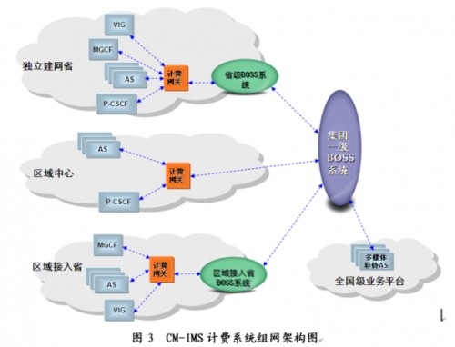

  為了降低設備投資風險,CM-IMS在部署初期采用分省和區(qū)域中心相結(jié)合的組網(wǎng)方案,并設置全國級業(yè)務平臺。CM-IMS計費系統(tǒng)組網(wǎng)架構(gòu)如圖3所示。
  總體要求如下:
  獨立建網(wǎng)省、區(qū)域接入省BOSS系統(tǒng)從計費網(wǎng)關采集話單,并由省級BOSS系統(tǒng)分揀漫游話單送至一級BOSS系統(tǒng)進行結(jié)算。
  區(qū)域中心業(yè)務平臺和P-CSCF的話單由集團一級BOSS系統(tǒng)/南方基地BOSS系統(tǒng)從區(qū)域中心計費網(wǎng)關直采并進行分揀,然后分發(fā)到各省BOSS系統(tǒng)進行計費和結(jié)算。
  全國級業(yè)務平臺(多媒體彩鈴AS)話單由一級BOSS系統(tǒng)直采,并分發(fā)到各省BOSS系統(tǒng)進行計費。
