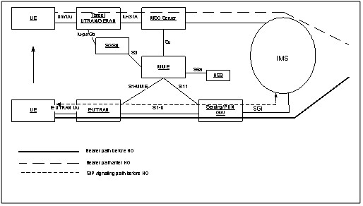

  中國移動將在近期建設(shè)覆蓋全國的CM-IMS網(wǎng)絡(luò),初期主要為固定寬帶用戶提供多媒體業(yè)務(wù)。由于CM-IMS網(wǎng)絡(luò)的網(wǎng)絡(luò)融合及業(yè)務(wù)融合能力,未來如果基于CM-IMS提供LTE語音業(yè)務(wù),將能夠提供固定移動融合業(yè)務(wù),將語音業(yè)務(wù)與CM-IMS提供的其他多媒體業(yè)務(wù)進(jìn)行融合,進(jìn)一步提升中國移動網(wǎng)絡(luò)全業(yè)務(wù)能力,符合網(wǎng)絡(luò)演進(jìn)趨勢。CM-IMS網(wǎng)絡(luò)的建設(shè)和部署將使得中國移動具有LTE語音融合業(yè)務(wù)的提供能力,因此基于CM-IMS網(wǎng)絡(luò)提供LTE語音業(yè)務(wù)將是中國移動目標(biāo)方案。其網(wǎng)絡(luò)架構(gòu)如圖1所示。
基于CM-IMS提供LTE語音的網(wǎng)絡(luò)架構(gòu)
  圖1:基于CM-IMS提供LTE語音的網(wǎng)絡(luò)架構(gòu)

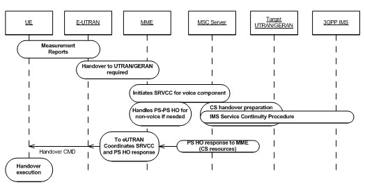

  當(dāng)UE駐扎在LTE或HSPA網(wǎng)絡(luò)時,采用通常的IMS呼叫流程建立語音呼叫,區(qū)別在于該IMS呼叫需要保定在IMS域的VCC AS上。該VCC AS也可稱為SCC AS。SRVCC用于EUTRAN和UTRAN/GERAN之間互操作的網(wǎng)絡(luò)體系結(jié)構(gòu)和概念流程如圖2和圖3所示。
EUTRAN和UTRAN/GERAN的SRVCC網(wǎng)絡(luò)體系結(jié)構(gòu)
  圖2:EUTRAN和UTRAN/GERAN的SRVCC網(wǎng)絡(luò)體系結(jié)構(gòu)
從E-UTRAN到UTRAN/GERAN的SRVCC基本切換流程
  圖3:從E-UTRAN到UTRAN/GERAN的SRVCC基本切換流程

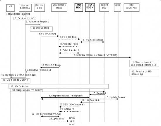

  SRVCC從ETRAN向UTRAN/GERAN切換的過程如圖4所示[5]:
無DTM支持的情況下,從EUTRAN向UTRAN/GERAN切換的SRVCC流程圖
  圖4:無DTM支持的情況下,從EUTRAN向UTRAN/GERAN切換的SRVCC流程圖
  整個切換流程,大概可以分為四個階段:切換發(fā)起階段;切換準(zhǔn)備階段;切換執(zhí)行階段;切換后處理階段。
  2.2.1 切換發(fā)起階段:Step 1-2
  SRVCC切換流程圖(圖4)中的Step 1-2,是切換發(fā)起階段,在這一階段,源網(wǎng)絡(luò)正常工作,因此用戶不會受影響。
  2.2.2 切換準(zhǔn)備階段:Step 3-9 和Step 13-14
  SRVCC切換流程圖(圖4)中的Step 3-9和Step 13-14,是SRVCC的切換準(zhǔn)備階段。這一階段對切換性能的影響主要體現(xiàn)在,如果該時間過長,則用戶可能由于已經(jīng)走出覆蓋區(qū)或者某種原因?qū)е碌男盘枑夯粼挕?br />
  2.2.3 切換執(zhí)行階段:Step 10-12 和Step 15-17
  SRVCC切換流程圖(圖4)中,Step 10-12是IMS域中的切換過程;Step 15-17是空中接口發(fā)生的中斷。這兩個中斷過程都會導(dǎo)致用戶的業(yè)務(wù)發(fā)生中斷。這兩部分時延是影響用戶業(yè)務(wù)中斷的最重要的因素,我們詳細(xì)分析如下。
  在第10步,由MSC Server向IMS發(fā)送一條ISUP IAM (STN-SR)消息來發(fā)起 Session Transfer, 這一步驟可以在第8步之后就開始進(jìn)行。Session Transfer過程是IMS標(biāo)準(zhǔn)流程[6],第11步執(zhí)行該過程,主要是用CS接入支路的SDP對遠(yuǎn)端進(jìn)行更新,VoIP的下行數(shù)據(jù)流在這個時點(diǎn)上切換至CS接入支路。當(dāng)這個過程完成后,IMS接入部分的資源進(jìn)行釋放。根據(jù)IMS實(shí)驗(yàn)網(wǎng)絡(luò)測試的經(jīng)驗(yàn)值,由IMS域?qū)е碌臅r延取決于不同的網(wǎng)絡(luò)部署場景以及遠(yuǎn)端的情況,該過程可以長達(dá)200ms~500ms,無法滿足語音業(yè)務(wù)的技術(shù)要求。
  SRVCC有關(guān)的信令流程如下圖所示:
SRVCC有關(guān)的信令流程圖

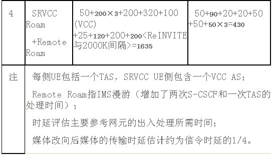

  在典型配置條件下,各段有關(guān)時延分析如下 [7]:
  Step15-17是發(fā)生在空中接口的中斷,根據(jù)中國移動2G/3G切換測試的經(jīng)驗(yàn)([8]),這個時延在90ms-200ms之間,基本可以滿足語音業(yè)務(wù)的基本要求。
  值得注意的是,IMS域的中斷步驟Step10-12和空中接口發(fā)生的業(yè)務(wù)中斷步驟Step15-17是并行發(fā)生的,因此,用戶體驗(yàn)的中斷取決于這兩個時延的最大值。由于空中接口的中斷時間較短,因此,主要的問題出在IMS核心網(wǎng)側(cè)。
  2.2.4 切換后處理階段:Step 18-23
  這一階段中,用戶已經(jīng)和新的網(wǎng)絡(luò)建立連接并開始業(yè)務(wù),但是由于不支持DTM,原有的數(shù)據(jù)業(yè)務(wù)需要被掛起,網(wǎng)絡(luò)資源需要進(jìn)行狀態(tài)更新。從用戶的語音業(yè)務(wù)角度看,該過程不會產(chǎn)生影響,因此我們可以不考慮這個階段的時延問題。
  2.3 SRVCC切換性能分析總結(jié)
  綜合2.2節(jié)的詳細(xì)詳細(xì)流程描述,分析結(jié)果表明,從切換時延看,SRVCC導(dǎo)致用戶通話中斷的時間主要是由于IMS核心網(wǎng)過程導(dǎo)致的,其主要原因是需要到遠(yuǎn)端終端做媒體面更新,從典型網(wǎng)絡(luò)配置的測試值看,該部分時延較長(約200ms~500ms),而且變動較大,如果考慮到遠(yuǎn)端終端的漫游情況及媒體處理能力,該時延還會大大增加,因此基本無法滿足語音業(yè)務(wù)實(shí)時性的要求;而在空中接口的中斷時間從邏輯上看,和2G/3G切換的時間相當(dāng)(90ms~200ms),根據(jù)中國移動網(wǎng)絡(luò)部署經(jīng)驗(yàn)看,該段時延的性能基本可以滿足部屬要求。
  從SRVCC的流程圖分析,除中斷時延外,SRVCC信令過程的復(fù)雜性將影響切換的成功率,由于IMS域的切換過程和空中接口的切換過程是并行發(fā)生的,兩者缺乏同步機(jī)制,在網(wǎng)絡(luò)部署階段,這種機(jī)制會為網(wǎng)絡(luò)調(diào)試和優(yōu)化帶來額外的困難。
