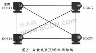

  分散式多點(diǎn)會(huì)議是傳統(tǒng)的會(huì)議系統(tǒng)(如H.320)所沒有的。在這種管理方式的系統(tǒng)中沒有MCU,也沒有集中控制和集中管理的設(shè)備,MCU的功能是以MC和MP功能模塊的方式分別存在于系統(tǒng)的其他設(shè)備中。分布式多點(diǎn)控制和管理之所以能在基于分組的通信網(wǎng)中實(shí)現(xiàn),其主要原因是網(wǎng)絡(luò)中的通信是在邏輯信道中進(jìn)行的,而不是以物理信道為單位進(jìn)行的。分布式多點(diǎn)會(huì)議利用多點(diǎn)播送技術(shù)來組織,參加會(huì)議的終端向別的與會(huì)者終端以多點(diǎn)播送方式傳送視頻和音頻信息,而無須在多點(diǎn)處理器集中進(jìn)行。H.245控制信息仍然以點(diǎn)對(duì)點(diǎn)的方式傳送給主多點(diǎn)控制器,圖2所示是分散式MCU的組網(wǎng)結(jié)構(gòu)。

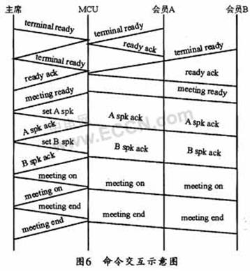

  在視頻會(huì)議系統(tǒng)的命令交互中,MCU及各個(gè)與會(huì)站點(diǎn)在會(huì)議中都要維護(hù)一張狀態(tài)設(shè)置表,表中記錄了各與會(huì)站點(diǎn)所對(duì)應(yīng)的邏輯端口、電話號(hào)碼、地理位置、在會(huì)議中的身份(主席、發(fā)言方及普通會(huì)員)等,此后MCU進(jìn)一步將邏輯端口映射成相應(yīng)的物理地址,以便MCU從該地址讀寫信息。狀態(tài)設(shè)置表的初始設(shè)置是在會(huì)前通過勤務(wù)電話確定的。預(yù)定的開會(huì)時(shí)間由MCU負(fù)責(zé)通過Modem呼通各與會(huì)站點(diǎn),以建立起數(shù)據(jù)鏈路。當(dāng)某個(gè)站點(diǎn)呼通后,該站點(diǎn)即在其H.223幀中插入終端就緒命令,而MCU則將該幀環(huán)回,并將BAS碼替換為就緒確認(rèn)命令。當(dāng)所有站點(diǎn)均就緒后,MCU即向各站點(diǎn)發(fā)會(huì)議就緒命令。同時(shí)將主席端的數(shù)據(jù)切換到各個(gè)站點(diǎn),此時(shí)主席便可以發(fā)言,也可以命令其它會(huì)員發(fā)言。如果主席沒有發(fā)命令給MCU,則向MCU發(fā)會(huì)議進(jìn)行中狀態(tài)指示,MCU則維持當(dāng)前狀態(tài);若主席命令A(yù)站點(diǎn)發(fā)言,則其在H.223幀中插入令A(yù)發(fā)言的命令。MCU接到命令后,即將A站點(diǎn)的數(shù)據(jù)切換到除A外的所有其它站點(diǎn),同時(shí)將主席的數(shù)據(jù)發(fā)往A站點(diǎn)。當(dāng)主席命令會(huì)議結(jié)束時(shí),MCU即向各站點(diǎn)發(fā)送會(huì)議結(jié)束確認(rèn)命令,并停止工作,由各站點(diǎn)自行掛斷Modem。圖6為上述過程的命令交互示意圖。
命令交互示意圖
