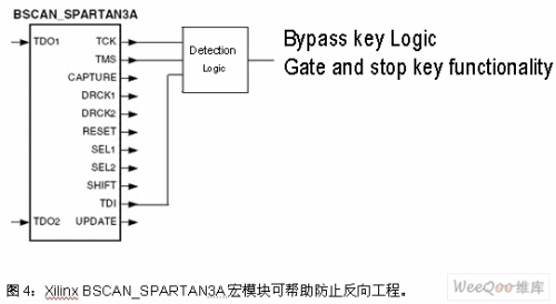

  一些FPGA平臺可幫助防止發(fā)生這一過程,同時仍然允許生產(chǎn)商完成其管腳至管腳(pin-to-pin)功能。例如,在Xilinx? Spartan?-3A 平臺中, 可在設(shè)計中使用BSCAN_SPARTAN3A宏模塊,其檢測邏輯可監(jiān)控FPGA構(gòu)造中的JTAG控制信號,如圖4所示。如果檢測到JTAG控制信號的活動,用戶在設(shè)計可以立即繞過關(guān)鍵邏輯或關(guān)斷關(guān)鍵功能,不再執(zhí)行正確的功能。這樣反向工程人員讀到的將是不正確的功能模塊,在不能完成預(yù)期功能的解決方案上浪費時間和資源。
