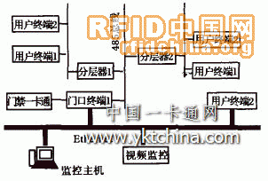

  三部分通過(guò)計(jì)算機(jī)網(wǎng)絡(luò)連成一個(gè)整體,組成一個(gè)完整的產(chǎn)品。整個(gè)計(jì)算機(jī)網(wǎng)絡(luò)是由兩套完全獨(dú)立的網(wǎng)絡(luò)組成,一套是以太網(wǎng),一套是基于485總線的半雙工通信網(wǎng)絡(luò),其結(jié)構(gòu)如圖1所示。100Mbps以太網(wǎng)主要是用于傳輸實(shí)時(shí)的視頻流數(shù)據(jù)和控制信息以及其他信息,基于485總線的通信網(wǎng)絡(luò)則用于連接門口終端與用戶終端。

  系統(tǒng)采用了兩套獨(dú)立的網(wǎng)絡(luò)系統(tǒng),第一套是基于485總線半雙工網(wǎng)絡(luò)系統(tǒng),第二套是基于以太網(wǎng)的局域網(wǎng);485總線半雙工網(wǎng)絡(luò)系統(tǒng)用以連接門口終端、分層器和用戶終端,這主要是從成本上考慮。由于這三部分交換的信息比較少,數(shù)據(jù)交換的速度要求也不是很高而且實(shí)現(xiàn)比較簡(jiǎn)單,故采用了這種網(wǎng)絡(luò)系統(tǒng)。
  通信采用點(diǎn)對(duì)多點(diǎn)方式。通信方式如圖2所示。

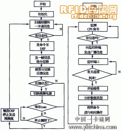

  對(duì)于底層軟件,主要是門口終端的控制軟件,其工作流程如圖5所示。門口終端上電后,先進(jìn)行初始化工作,然后開(kāi)始掃描按鍵和一卡通信息,當(dāng)確認(rèn)有變化時(shí),微處理器CPU l先給分層器發(fā)送一幀信息,并且監(jiān)聽(tīng)分層器的反饋信息,同時(shí)啟動(dòng)DSP通過(guò)網(wǎng)絡(luò)端口發(fā)送廣播消息給監(jiān)控終端,以便啟動(dòng)監(jiān)控終端的接受線程接受視頻流和訪問(wèn)信息或一卡通信息。當(dāng)時(shí)間超過(guò)l min或終止鍵按下時(shí),雙方終止通信,門口終端與監(jiān)控終端之間由CPU1觸發(fā)DSP中斷,使其停止發(fā)送視頻流數(shù)據(jù)。
