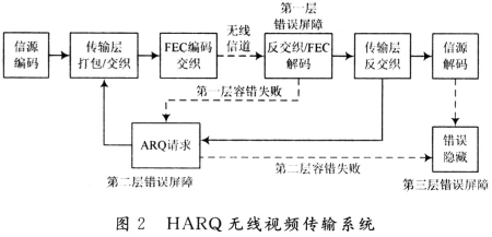

  前向錯誤控制采用前向糾錯編碼的方式來克服信道錯誤。在信道出錯概率波動比較劇烈的情況下(如現(xiàn)有的移動信道),為了獲得一定的傳輸質(zhì)量,前向糾錯編碼必須根據(jù)當(dāng)前估計的最差情況來增加冗余校驗比特,這會導(dǎo)致帶寬資源的浪費。對帶寬資源本來就有限的無線信道而言,顯然是不能滿足要求的。為此,考慮把ARQ技術(shù)和前向錯誤控制結(jié)合起來,稱為HARQ技術(shù)。HARQ分為兩類:I類HARQ中,發(fā)送端的前向編碼要具有一定的糾錯能力,當(dāng)接收端發(fā)現(xiàn)錯誤后,首先利用前向糾錯編碼來糾正錯誤。如果錯誤被糾正,則向發(fā)送端傳送一個當(dāng)前包接收成功的反饋信息(ACK),反之則發(fā)送接收失敗消息(NACK)。發(fā)送端如果收到ACK,則繼續(xù)發(fā)送下一個數(shù)據(jù)包,否則,則重發(fā)出錯的數(shù)據(jù)包。由此可見I類ARQ需要較強的前向糾錯編碼,在錯誤率較低的應(yīng)用場合會導(dǎo)致帶寬資源的浪費,但在錯誤率高的環(huán)境下能夠獲得比其他類型ARQ機制更好的吞吐效率。Ⅱ類ARQ中只要求前向糾錯編碼具有檢錯能力即可,根據(jù)關(guān)于信道編碼糾錯能力的理論可知,這可以起到節(jié)約帶寬的作用。當(dāng)接收端發(fā)現(xiàn)錯誤后,發(fā)送重傳請求;發(fā)送端只傳送出錯數(shù)據(jù)對應(yīng)的具有糾錯能力的校驗碼。當(dāng)接收端收到后,如果仍然不能糾正錯誤,則繼續(xù)發(fā)送重傳請求,發(fā)送端可以選擇重傳整體出錯數(shù)據(jù)和校驗碼,也可以選擇發(fā)送更強糾錯能力的校驗碼,具體因控制策略不同可有所調(diào)整。鑒于無線信道錯誤率高,具有反饋信道的無線傳輸通常采用HARQ-I。圖2顯示了采用HARQ-I的無線視頻傳輸系統(tǒng),圖中虛線框代表了傳輸中錯誤控制的流程。根據(jù)HARQ-I的設(shè)計原理,接收端發(fā)現(xiàn)錯誤后,首先進行前向錯誤糾正(圖中第一層錯誤屏障),如果不能糾正且當(dāng)前系統(tǒng)滿足時延限制,則發(fā)送ACK請求來讓發(fā)送端重傳出錯部分的數(shù)據(jù)(第二層錯誤屏障)。這樣的重傳可以重復(fù)到接收端收到正確的數(shù)據(jù)或者重傳延遲超出系統(tǒng)時延限制為止。如果重傳結(jié)束后仍然不能得到正確的數(shù)據(jù)包,在接收端就會用錯誤隱藏技術(shù)來進行錯誤恢復(fù)(第三層錯誤屏障)。可以看出,這種機制的基本思想是出錯后盡量使用ARQ技術(shù)來恢復(fù)錯誤,所以這里將其命名為“盡力而為”ARQ機制(BestEffortARQ,BEA,RQ)。

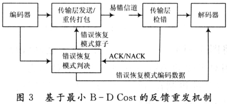

  式中:rg是指出錯的部分被正確重傳到接收端的比特數(shù)。當(dāng)r0≥(1-p)r+pr/(1-p)時,所有出錯的比特都實現(xiàn)了重傳,所以終端接收失真等于編碼端失真。否則,則按照式(7)中的兩個關(guān)系式,即可得到d0關(guān)于r0的表達式(5)。確立了上述關(guān)系后,結(jié)合相關(guān)的容錯平臺,設(shè)計出基于B-DCost的反饋重發(fā)機制,其原理框圖如圖3所示。

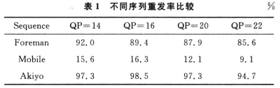

  為了更全面評價本算法的性能,對不同測試序列在同樣丟包率情況下對本章的機制進行性能測試?紤]到影響本章算法性能的包括序列的紋理復(fù)雜程度以及運動劇烈程度。這里利用運動較為劇烈但紋理相對較單一的Foreman序列,紋理復(fù)雜程度較高的Mobile以及運動程度較低的Akiyo序列作為評測序列。表1是對這三個測試序列在QP=14,16,20,22,丟包率為3%的情況下前100幀做的統(tǒng)計,其中出錯Slice個數(shù)為24,則出錯宏塊總數(shù)為24×11=264。令NMB=264,則根據(jù)模式判決結(jié)果,即可得到對重發(fā)率的統(tǒng)計。

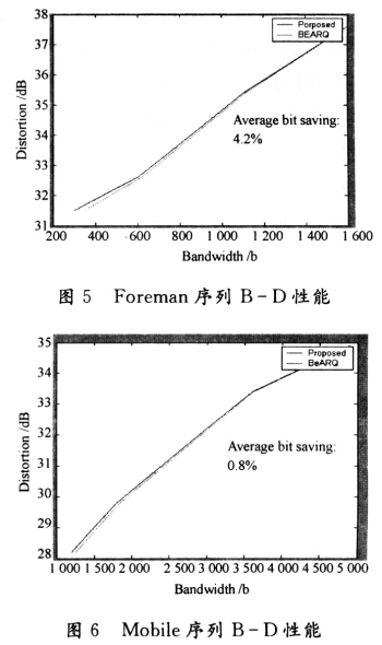

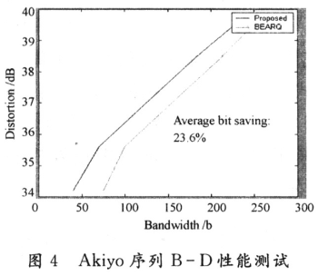

  從表1中可以看出:對同一序列,不同QP(也就是不同碼流率)下重發(fā)率不同,QP越大,則其重發(fā)率呈下降趨勢,這和前面實驗中在低比特率情形下性能好這一結(jié)果相吻合;對不同序列,重發(fā)率之間存在著很大的差別,這也意味著在相對于BEARQ算法,本文提出的機制在B-D性能上的提高,不同特性的序列之間存在著較大的差別。為了進一步驗證實驗結(jié)論,進一步針對該測試結(jié)果下的B-D性能做統(tǒng)計分析,結(jié)果如圖4~圖6所示。
  將圖4~圖6對比可以看出,對于運動程度很低且紋理相對平緩的Akiyo序列來說,相對盡力而為ARQ機制,本文的機制在3%的丟包情形下可以節(jié)省20%以上的帶寬。而對運動較為劇烈的Foreman序列來說,則只能節(jié)省4%的帶寬。對紋理很復(fù)雜的Mobile序列,本文的算法相對于BEARQ,帶寬僅節(jié)省不到1%。從表1的重發(fā)率和圖4~圖6的對應(yīng)關(guān)系不難看出,重發(fā)率越高,則對應(yīng)B-D性能的改善程度就越低。因此可以說實驗仿真表明了本文提出的傳輸控制算法,能夠在保證視頻接收質(zhì)量的同時,有效降低傳輸所用帶寬。
