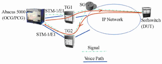

  通過儀表的IP接口仿真信令網(wǎng)關(guān)+中繼媒體網(wǎng)關(guān),通過Sigtran協(xié)議發(fā)起從PSTN往VoIP網(wǎng)絡(luò)的語音呼叫(見圖4)。

  這3種方案中,第1種方案在測(cè)試軟交換的同時(shí),可以驗(yàn)證SG和TG的性能。而第2和第3種方案,因?yàn)橹苯油ㄟ^IP接口仿真流量,可以實(shí)現(xiàn)非常高的性能,另外可以省去大量的E1或者STM-1線路連接的麻煩。

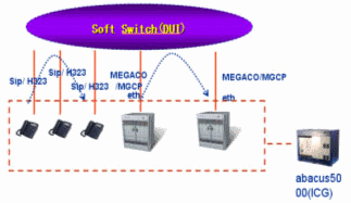

  當(dāng)軟交換作為NGN網(wǎng)絡(luò)中的本地端局使用時(shí),一般用于控制終端用戶的話務(wù)接續(xù),并提供各種補(bǔ)充業(yè)務(wù)。因此,測(cè)試端局功能時(shí),需要儀表通過模擬接入網(wǎng)關(guān)下的用戶或者IP終端用戶,實(shí)現(xiàn)本地話務(wù)的仿真。圖5所示,在實(shí)際測(cè)試時(shí),可以根據(jù)情況,配置基于SIP,H.323,Megaco或者M(jìn)GCP各種協(xié)議的終端設(shè)備,實(shí)現(xiàn)同種協(xié)議終端之間或者不同協(xié)議之間大話務(wù)量的呼叫測(cè)試。

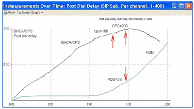

  圖6是一個(gè)軟交換性能測(cè)試過程中CPS和PDD指標(biāo)的統(tǒng)計(jì)示意圖。我們可以看到,一開始在CPS比較小的時(shí)候,Post Dial Delay指標(biāo)比較穩(wěn)定。當(dāng)CPS數(shù)值爬升到一定階段時(shí),Post Dial Delay開始明顯上升。當(dāng)CPS=200達(dá)到峰值時(shí),PDD=3S。我們?cè)跍y(cè)試的時(shí)候如果不綜合考察各項(xiàng)指標(biāo),往往會(huì)簡(jiǎn)單認(rèn)為該系統(tǒng)的最大CPS指標(biāo)為200。然而實(shí)際情況是,200 CPS時(shí)候的PDD指標(biāo)已經(jīng)達(dá)不到運(yùn)營(yíng)要求,因此實(shí)際、合理的系統(tǒng)最大CPS應(yīng)該為PDD<2s時(shí)候的CPS值,即180 CPS左右。
圖:CPS和Post Dial Delay關(guān)系示意圖
  從這個(gè)例子我們也可以看到,綜合考察各項(xiàng)重要指標(biāo)對(duì)于性能測(cè)試分析的重要性。

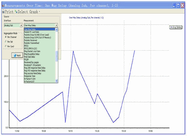

  在仿真呼叫發(fā)送信令及語音的同時(shí),Abacus可以測(cè)試并統(tǒng)計(jì)如下參數(shù):丟包、時(shí)延、抖動(dòng)、亂序,并且可以輸出統(tǒng)計(jì)值對(duì)應(yīng)不同時(shí)間段的圖表。當(dāng)測(cè)試碰到問題時(shí),可以通過上述這些參數(shù)的統(tǒng)計(jì),判斷網(wǎng)絡(luò)是否出現(xiàn)問題。例如,圖7所示的One Way Delay的統(tǒng)計(jì)圖可以看到,儀表統(tǒng)計(jì)到14:10和14:30的時(shí)候,分別出現(xiàn)One Way Delay大幅增長(zhǎng)的情況,如果這時(shí)出現(xiàn)系統(tǒng)呼損的情況,我們就有理由相信系統(tǒng)的呼損很大可能是由于網(wǎng)絡(luò)原因造成。還可以結(jié)合丟包、抖動(dòng)、亂序等其他因素,綜合判斷是否問題是由于承載網(wǎng)性能不好引起的。
