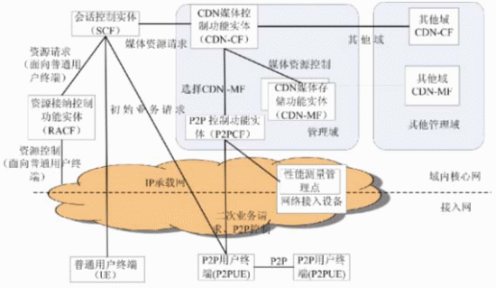

根據(jù)上述原則,通過對NGN,IPTV,CDN,P2P相關(guān)技術(shù)特點(diǎn)的研究,給出了一種P2P與NGN結(jié)合的IPTV控制架構(gòu)(見圖1)。P2P網(wǎng)絡(luò)可以采用集中目錄式、純P2P方式、超級節(jié)點(diǎn)方式和結(jié)構(gòu)化式組織。考慮到集中目錄式具有易于控制和管理、查詢效率高,并且能夠較好地與分級分域的理念相結(jié)合,所以在該控制架構(gòu)中對P2P終端采用了集中目錄式控制方式。
圖1 P2P NGN結(jié)合的IPTV控制架構(gòu)
本架構(gòu)的最大特點(diǎn)是結(jié)合CDN和NGN架構(gòu)(注:為了簡化沒有給出詳細(xì)的NGN相關(guān)控制實(shí)體,架構(gòu)中只體現(xiàn)了會話控制實(shí)體和資源接納控制功能實(shí)體),在此基礎(chǔ)上引入P2P相關(guān)功能,包括P2P控制實(shí)體和P2P用戶終端。通過對基于NGN的IPTV架構(gòu)和CDN架構(gòu)的改進(jìn),使該架構(gòu)既能夠具備電信網(wǎng)中網(wǎng)絡(luò)資源可控、可管的特征,又通過引入P2P具備了一定的靈活性和自組織能力,將電信網(wǎng)和互聯(lián)網(wǎng)技術(shù)的優(yōu)勢均集中在了一起。
該控制架構(gòu)中各主要實(shí)體的功能以及各實(shí)體之間的相互關(guān)系如下:
(1)普通用戶終端(UE):不支持P2P技術(shù)的普通終端。
。2)P2P用戶終端(P2P UE):P2P用戶終端是具有P2P功能的用戶終端,與普通用戶終端不同,P2PUE在從網(wǎng)絡(luò)下載流媒體內(nèi)容的同時(shí)也會上傳本地所擁有的流媒體內(nèi)容。具體功能包括:
- 向P2P控制功能實(shí)體請求資源連接地址。
- 根據(jù)P2P控制功能實(shí)體指示的資源連接地址,下載對應(yīng)的流媒體內(nèi)容。
- 向P2P控制功能實(shí)體上報(bào)自身存儲的流媒體內(nèi)容和終端狀態(tài)信息。
(3)會話控制功能實(shí)體(SCF):會話控制功能負(fù)責(zé)IPTV的業(yè)務(wù)控制,可以對應(yīng)IMS網(wǎng)絡(luò)中的S-CSCF。SCF的作用是:
- 為請求IPTV業(yè)務(wù)的用戶終端(包括P2P終端和非P2P終端)提供會話控制。
- 根據(jù)用戶的IPTV業(yè)務(wù)請求,為該用戶查找控制該流媒體資源的媒體控制功能,將用戶的流媒體請求發(fā)送給流媒體資源控制進(jìn)行后繼處理。
- 與資源接納控制功能交互,為非P2P終端提供QoS資源預(yù)留,保障非P2P用戶的IPTV業(yè)務(wù)質(zhì)量。
。4)CDN媒體控制功能實(shí)體(CDN-CF):負(fù)責(zé)為流媒體業(yè)務(wù)用戶選擇傳送媒體內(nèi)容的方式和傳送點(diǎn)。
- CDN-CF接收從SCF發(fā)送的IPTV媒體資源請求相關(guān)控制消息,CDN-CF能夠區(qū)分IPTV用戶終端,為不同類型的終端功能選擇不同的業(yè)務(wù)處理方式。
- CDN-CF與CDN-MF是一對多的關(guān)系。CDN-CF能夠?qū)⒚襟w內(nèi)容按照一定策略在多個(gè)媒體傳送功能中進(jìn)行分發(fā)。
- 為了進(jìn)行資源調(diào)度和內(nèi)容傳送,以及在資源調(diào)度的過程中實(shí)現(xiàn)負(fù)載均衡,CDN-CF準(zhǔn)確掌握所控制的CDN-MF的狀態(tài)和媒體內(nèi)容的分布狀況。
- CDN-CF能夠根據(jù)網(wǎng)絡(luò)中IPTV業(yè)務(wù)的資源負(fù)載情況、保存的網(wǎng)絡(luò)中媒體內(nèi)容信息和用戶的業(yè)務(wù)請求,為用戶選擇傳送媒體內(nèi)容的CDN-MF。
- 考慮到電信網(wǎng)用戶具有數(shù)量眾多、分布范圍廣的特點(diǎn),而媒體內(nèi)容存在熱點(diǎn)節(jié)目和冷僻節(jié)目之分的特點(diǎn),媒體控制功能可根據(jù)用戶數(shù)量、節(jié)目內(nèi)容等規(guī)模進(jìn)行分級設(shè)置。本級的CDN-CF負(fù)責(zé)向上一級的CDN-CF查找用戶請求的資源。
(5)CDN媒體存儲功能實(shí)體(CDN-MF):負(fù)責(zé)向IPTV業(yè)務(wù)用戶傳送媒體內(nèi)容。
- CDN-MF中保存媒體節(jié)目的全部或部分內(nèi)容,按照CDN-CF的指示向業(yè)務(wù)用戶傳送所請求的流媒體內(nèi)容。
- 不同的CDN-MF之間可以通過P2P機(jī)制獲取存儲的流媒體內(nèi)容。當(dāng)一個(gè)CDN-MF中保存媒體節(jié)目的部分內(nèi)容時(shí),CDN-MF應(yīng)能夠采取P2P機(jī)制從其他CDN-MF處獲取本節(jié)目的其他內(nèi)容。
- CDN-MF將流媒體內(nèi)容信息和自身的負(fù)載情況(如硬件資源可用率,媒體傳送功能目前的連接數(shù)等)上報(bào)給上層控制功能,便于上層控制功能進(jìn)行資源調(diào)度。
- CDN-MF可根據(jù)CDN-CF的設(shè)置進(jìn)行分級,并能夠在CDN-CF的控制下,從上級或同級的CDN-MF處獲取所需要的媒體內(nèi)容。
。6)P2P控制功能實(shí)體(P2P CF):針對P2PUE進(jìn)行控制。
- 將P2P機(jī)制引入之后,P2PUE在下載流媒體內(nèi)容的同時(shí),自身也存儲了部分的流媒體內(nèi)容,供其他P2PUE下載使用。在P2PCF中保存了流媒體內(nèi)容分片信息在P2PUE上的存儲信息和P2PU的在線狀態(tài)。
- P2PCF通過與性能測量功能的交互,獲取與用戶接入網(wǎng)相關(guān)的資源使用信息(如接入網(wǎng)剩余帶寬等)。
- 在接收到P2PUE的內(nèi)容請求消息后,P2PCF根據(jù)流媒體內(nèi)容在其他用戶上的存儲信息、CDN-CF為該內(nèi)容傳送分配的CDN-MF信息、接入網(wǎng)資源的使用信息等調(diào)用資源調(diào)度算法,為該P(yáng)2P流媒體用戶計(jì)算各部分內(nèi)容的存儲位置。
。7)資源接納控制功能(RACF):負(fù)責(zé)為非P2P用戶的流媒體內(nèi)容下載進(jìn)行資源預(yù)留,以保障流媒體業(yè)務(wù)質(zhì)量。資源接納控制功能為NGN中定義的功能實(shí)體。

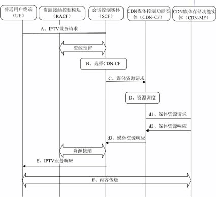

4.1 普通終端的工作流程
圖2是普通終端的工作流程示例。
- 用戶通過普通用戶終端發(fā)起IPTV業(yè)務(wù)請求。
- SCF判斷終端類型為普通用戶終端,則調(diào)用RACF執(zhí)行資源預(yù)留,以便為普通用戶的業(yè)務(wù)提供服務(wù)質(zhì)量保證。關(guān)于RACF的資源預(yù)留過程,可參見ITU-T和TISPAN的相關(guān)規(guī)定。
- SCF根據(jù)用戶所在的地理位置、用戶類型等信息選擇為該用戶服務(wù)的CDN-CF,并向CDN-CF發(fā)送媒體資源請求。
- CDN-CF結(jié)合用戶請求的節(jié)目、CDN-MF的負(fù)載情況等信息進(jìn)行資源調(diào)度,為用戶選擇合適的CDN-MF為其服務(wù);并向所選擇的CDN-MF發(fā)送媒體資源請求。
- CDN-MF可能需要從本域的其他CDN-MF處獲得節(jié)目相關(guān)的媒體信息。
如果所請求的節(jié)目內(nèi)容在本域內(nèi)不存在,CDN-CF需要通過上級CDN-CF選擇保存有節(jié)目內(nèi)容的管理域,然后CDN-CF和保存有節(jié)目內(nèi)容的管理域中的CDN-CF進(jìn)行交互,并控制CDN-MF從該域獲取相關(guān)的媒體資源。
當(dāng)CDN-MF準(zhǔn)備節(jié)目內(nèi)容之后向CDN-CF發(fā)送媒體資源響應(yīng)。
- CDN-CF向SCF回送響應(yīng),SCF和RACF交互執(zhí)行資源接納控制,之后將CDN-MF的地址等信息傳送給用戶終端。
- 用戶終端從CDN-MF獲取媒體內(nèi)容。

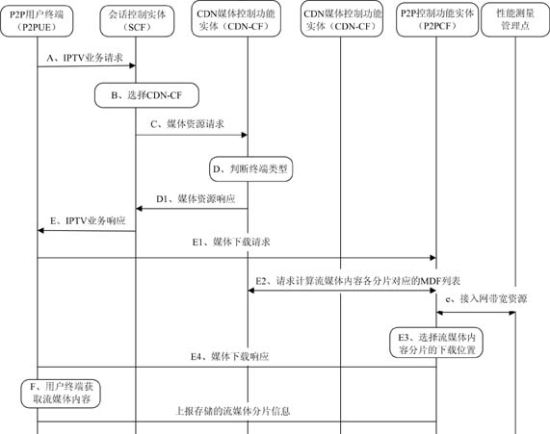

4.2 P2P終端的工作流程
圖3是P2P終端的工作流程示例。
- 用戶通過P2P用戶終端發(fā)起IPTV業(yè)務(wù)請求。
- 會話控制實(shí)體收到IPTV業(yè)務(wù)請求后,根據(jù)用戶所在的地理位置、用戶類型等信息選擇為該用戶服務(wù)的CDN-CF,并向CDN-CF發(fā)送媒體資源請求。
- CDN-CF結(jié)合用戶請求的節(jié)目,CDN-MF的負(fù)載情況,用戶類型等信息進(jìn)行資源調(diào)度。對于P2PUE,CDN-CF為用戶選擇合適的P2PCF作為P2PUE后續(xù)網(wǎng)絡(luò)控制點(diǎn)。CDN-CF將為該用戶選擇的P2PCF地址等信息發(fā)送給SCF,SCF將該響應(yīng)發(fā)送給用戶。
- P2PUE向P2PCF發(fā)起媒體下載請求。
- P2PCF接收到用戶請求之后,首先向CDN-CF請求計(jì)算節(jié)目各分片對應(yīng)的CDN-MF列表。這樣P2PCF可以根據(jù)一定的策略將CDN-MF的地址融合在最終傳送給P2PUE的對等節(jié)點(diǎn)列表中,如為了提高面向用戶的響應(yīng)速度,可以控制P2PUE接入到CDN-MF獲取第一個(gè)分片或后續(xù)幾個(gè)分片。P2PCF還可以將CDN-MF作為某個(gè)分片的備選地址,當(dāng)P2PUE在嘗試列表中的其他對等節(jié)點(diǎn)失敗時(shí),仍然可以從CDN-MF獲得分片。
- P2PCF從性能測量管理點(diǎn)獲取接入網(wǎng)資源占用的情況,作為資源調(diào)度的重要依據(jù)。性能測量管理點(diǎn)可以周期性的向P2PCF上報(bào)接入網(wǎng)的情況。
- 獲得相關(guān)信息后,P2PCF根據(jù)接入網(wǎng)資源占用情況、從CDN-CF獲取的CDN-MF列表、存儲相關(guān)資源的P2P終端狀態(tài),生成供P2PUE下載節(jié)目片段的列表。
- P2PCF將列表發(fā)送給P2PUE,P2PUE根據(jù)列表和相應(yīng)的P2P終端交互獲取節(jié)目片段。
- 在用戶觀看和/或下載節(jié)目的過程中,P2PUE定期或根據(jù)一定的觸發(fā)條件(如完成幾個(gè)分片下載后)向P2PCF上報(bào)本終端上存儲的流媒體節(jié)目片段的信息,供P2PCF計(jì)算列表時(shí)。
