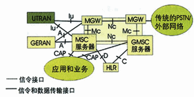

  3GPP定義的3G核心網(wǎng)現(xiàn)在已經(jīng)演進(jìn)出R99、R4、R5、R6和R7版本。R99版本繼承了2G(GSM/GPRS)所有的業(yè)務(wù)和功能。核心網(wǎng)從邏輯上分為CS域和PS域,其CS域可以采用TDM或者ATM的傳輸方式,PS域基于GPRS技術(shù),網(wǎng)絡(luò)采用分組交換技術(shù)。R4版本繼承了R99所有業(yè)務(wù)和功能,其核心網(wǎng)采用TDM/ATM/IP方式組網(wǎng)。R4版本是一個革命性的版本,其核心網(wǎng)主要是在電路域引入了軟交換的概念,將信令控制和語音承載相分離,MSC可以用組合或MSCServer、MGW分離結(jié)構(gòu)實現(xiàn)?刂坪统休d相分離,易于向下一代網(wǎng)絡(luò)演進(jìn)。R4版本的3G核心網(wǎng)引入了分布式的網(wǎng)絡(luò)架構(gòu),同時信令也從傳統(tǒng)的基于TDM的承載方式開始向IP承載演進(jìn),而高層使用的仍是No.7信令應(yīng)用部分。
  MSC被分坼為兩個網(wǎng)元,MSCServer和MGW,MSCServer負(fù)責(zé)MSC的控制功能,MGW負(fù)責(zé)承載控制功能,Server和MGW之間通過Mc接口(H.248協(xié)議及其擴展)來互通(如圖2所示)。對于信令網(wǎng)關(guān)(SG)的設(shè)置,在R4引入初期業(yè)務(wù)量不大的時候,一般采用SG與MGW合設(shè)的方式,因此Mc接口可分為媒體控制協(xié)議和控制信令。我們重點討論的是Mc接口中的控制信令。
圖2 軟交換模式移動核心網(wǎng)結(jié)構(gòu)中MSC分拆示意圖

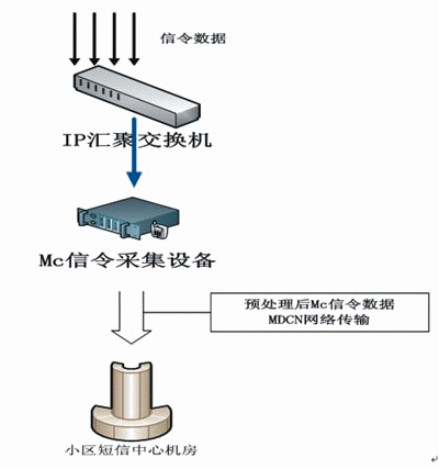

  設(shè)計人員在軟交換機房內(nèi)對TAP匯聚后的Mc信令鏈路或者是交換機鏡像的Mc信令鏈路接入到Ip信令匯聚交換機后,要用專門的信令采集設(shè)備進(jìn)行信令數(shù)據(jù)采集。為節(jié)省MDCN網(wǎng)絡(luò)傳輸帶寬,建議將預(yù)處理后的信令數(shù)據(jù)傳輸?shù)叫^(qū)短信業(yè)務(wù)平臺中心機房(如圖3所示)。
圖3 軟交換機房Mc信令采集示意圖
